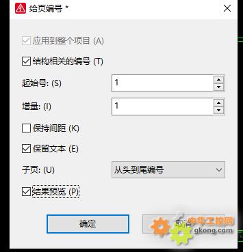

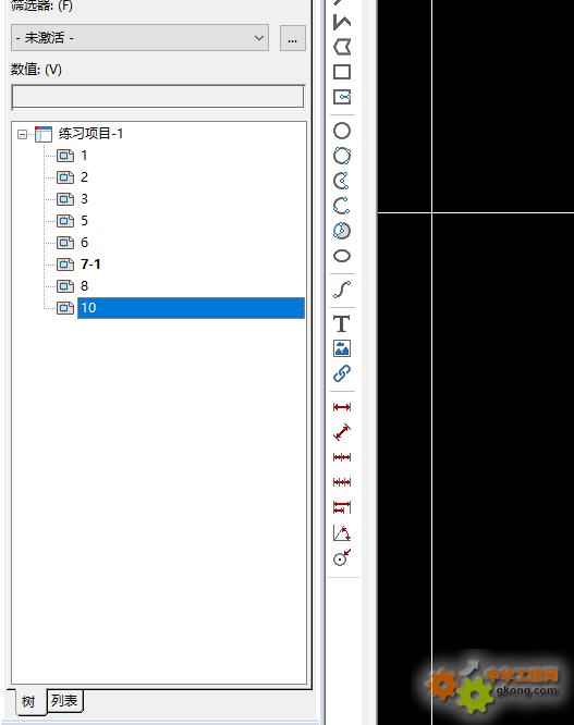

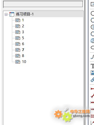

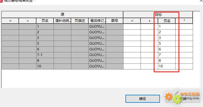

操作路径:在页导航器中,选择左下角的“列表”,右击,点击“手动页排序”,在弹出的窗口,手动调整位置,点击确认。点击页导航器左下角的“树”,选中项目,右击选择编号。
