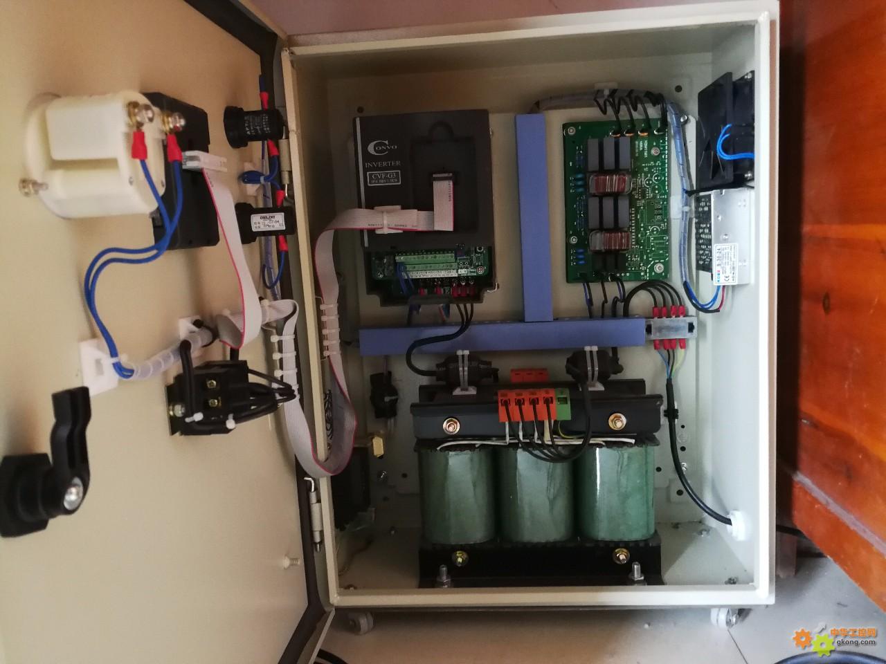

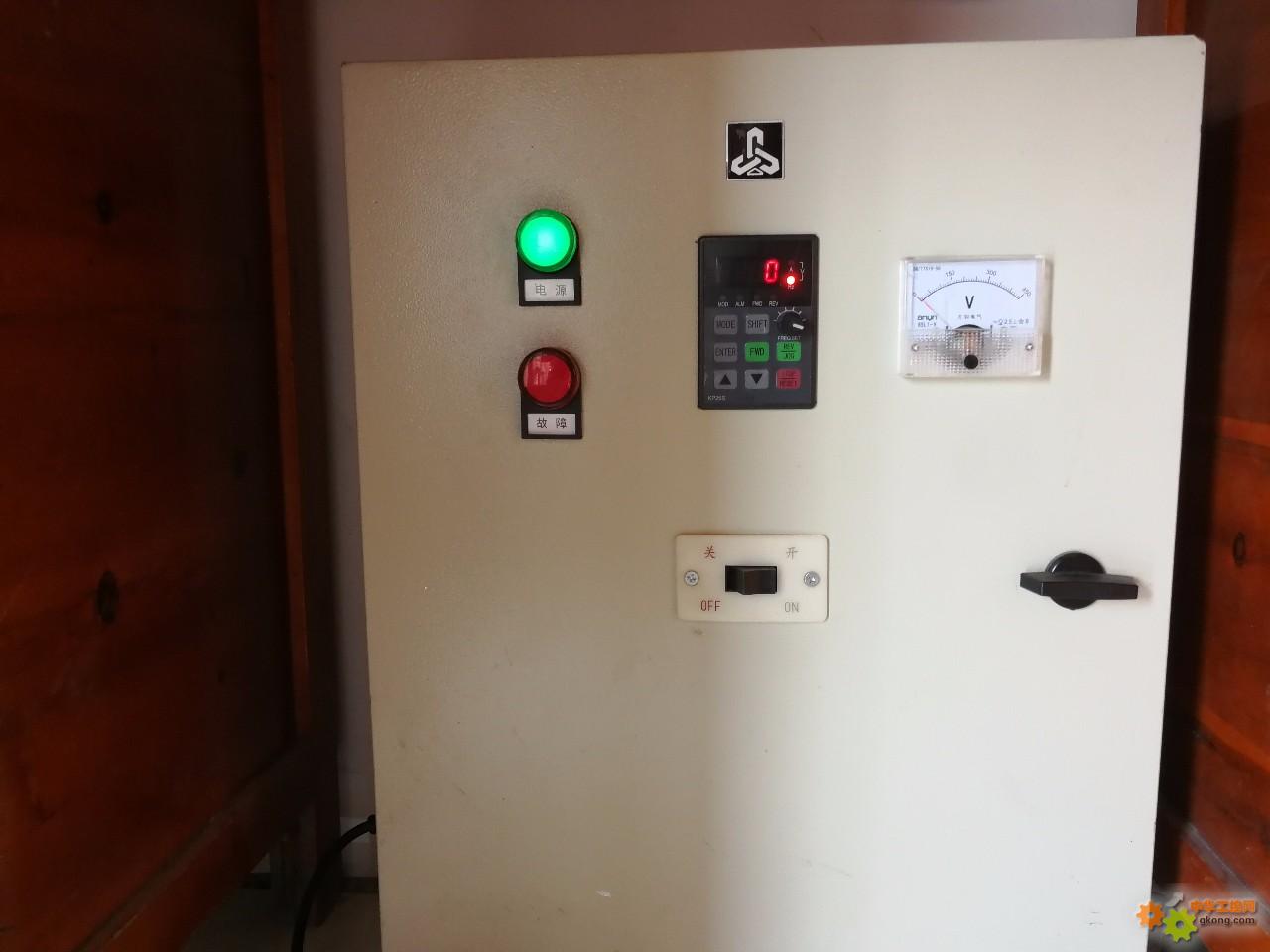

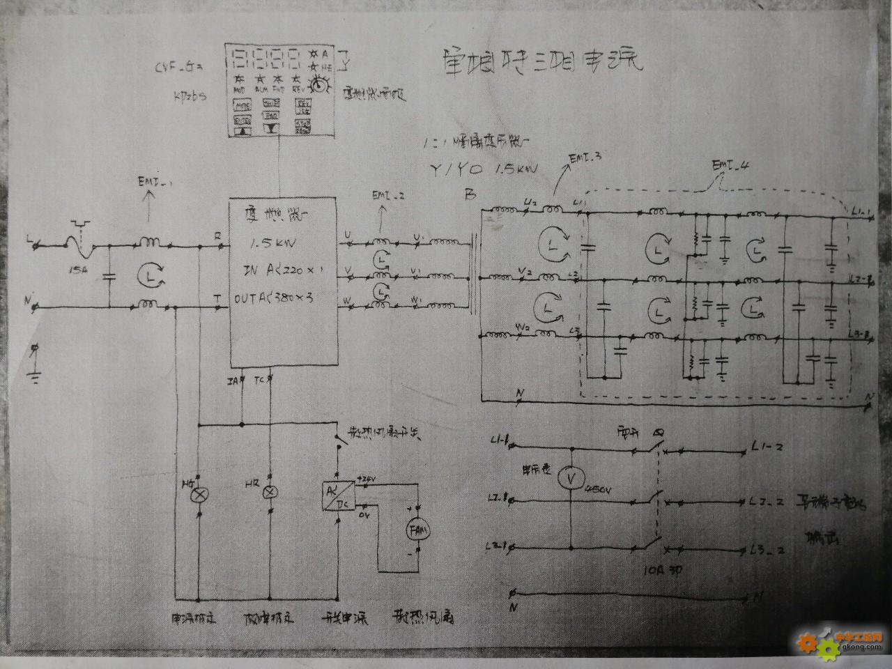

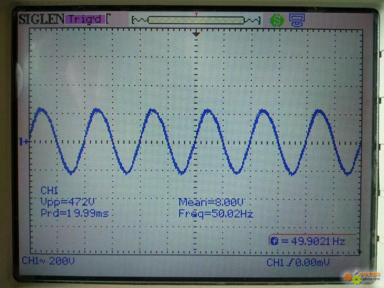

自己的小店没有三相维修电,去年闲来无事淘了一台变压器。按照咸老师的三相电源做了一点改进,没用输出电抗器,因为电抗器温度有点高,从废料板上裁剪了一块三相EMI滤波板,嘿嘿??发现工作温度不高波形也很漂亮的。
变频器按照咸老师的方法也改成单相220V。
手工随便绘的电路图,凑合着看看吧??
输出能直接拖动1.5KW三相电动机,有预充电电阻的变频器可直接使用,施耐德ATV71可控硅脉冲充电的就总报故障,就只能用变压器了。

不错!动手能力强,赞一个

柜子布局不错。
