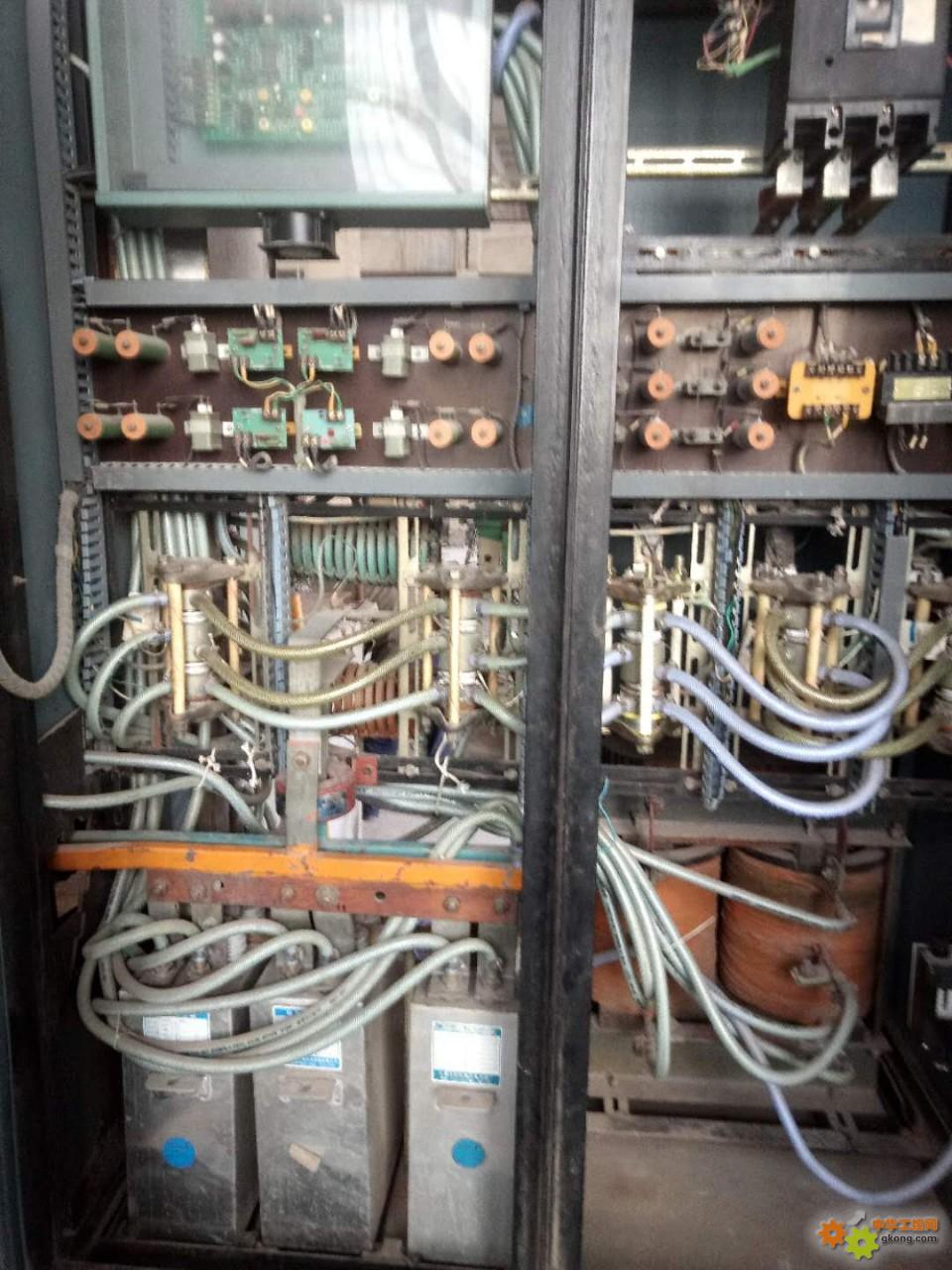

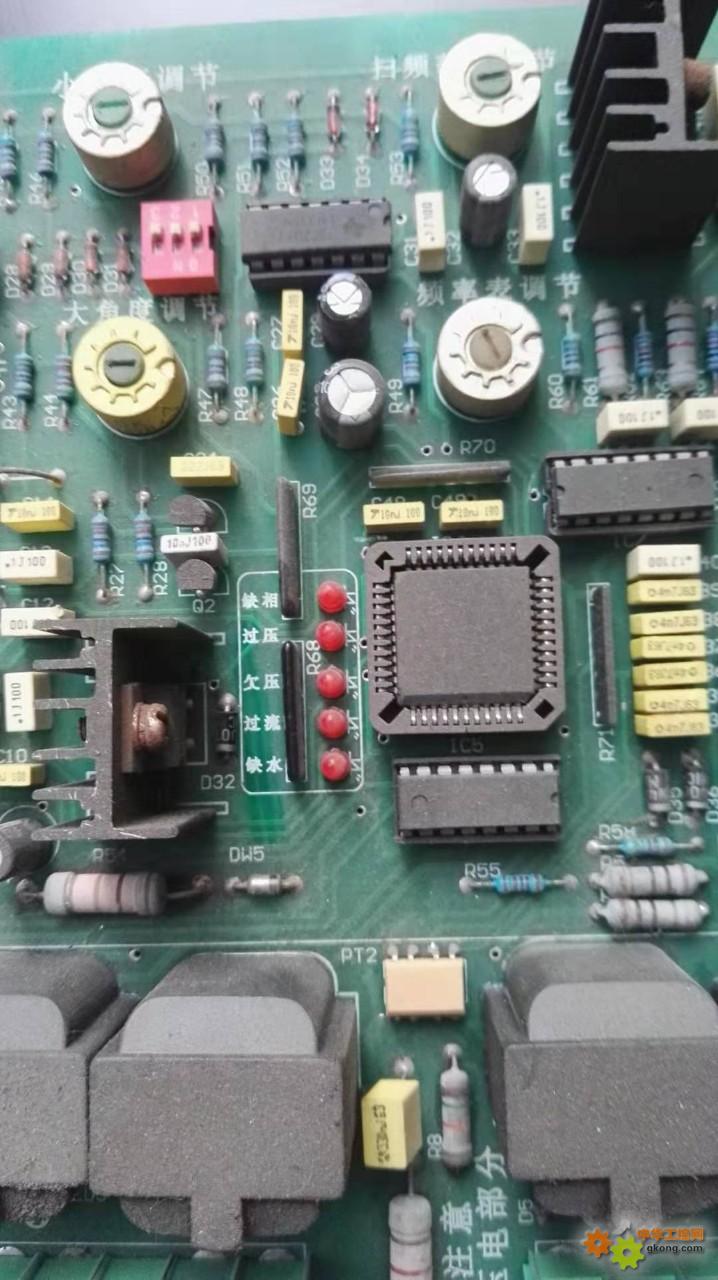

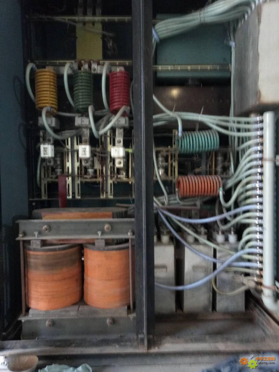

向师傅们求助一份中频炉电气原理图,或者有详细介绍中频炉电气控制的资料也可以。谢谢!

设备是无锡的,与厂家联系过,但他们回复没有电气图。电气由电工撑控,可请他们来修理,但出场费就得几千。

实物图能拍全些吗,正反面

我有100KW的,图在单位里,三相可控整流,为+510V.单相逆变输出频率1000HZ,电压最大750V.一般烧逆变晶闸管,炉子短路频率会升高,
