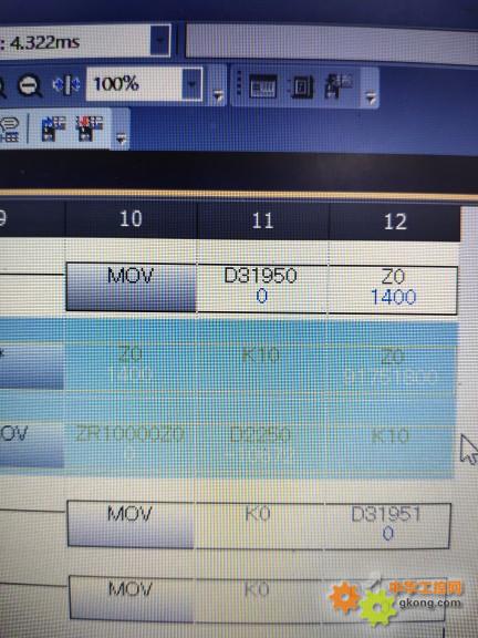

这个ZR10000Z0代表的是哪个
此帖发自论坛手机版

变址寄存器
ZR10000+Z0的数值,比如Z0是10,则zr10000z0=zr10010

回复 #1楼 想你的夜zxxT
图中z0怎么两个数据,一个1400一个91751800是什么情况
