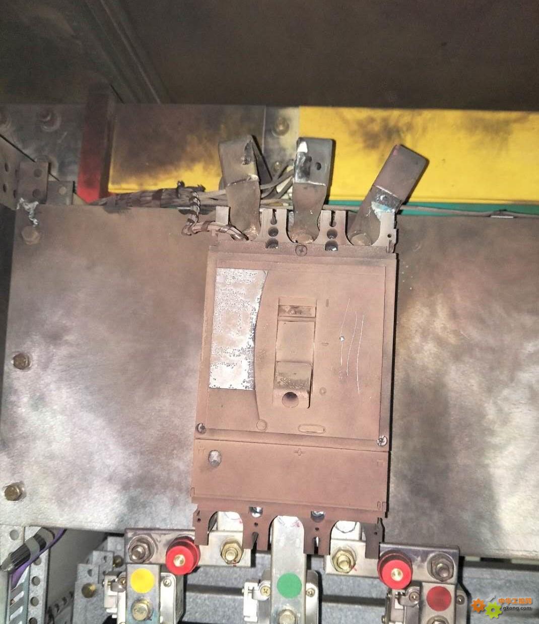

绝缘和现场使用环境关系也很大,上图是以前客户哪遇见的,设备之前正常运行,后续停了一段时间,再次送电断路器上口放电短路,
幸亏无人员伤亡,现场电气人员绝缘防护未完全做好,断路器接口处绝缘隔板未装(理想环境不装是符合设计标准的),但现场配电室
有轻微粉尘,客户现场操作人员不怎么上心,结果送电就炸了。。。

这个是母排没有做绝缘处理,规矩是母排应该做绝缘处理,最起码应该做防护处理

是的防护做的不好,上口热缩套有点短,下口没有;假如再装个隔板就更保险了。

2楼所示图,之前正常运行、现场有轻微粉尘、后停了一段时间,可能是受潮而使绝缘性降低了。

这粉尘难免断路了
