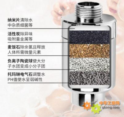

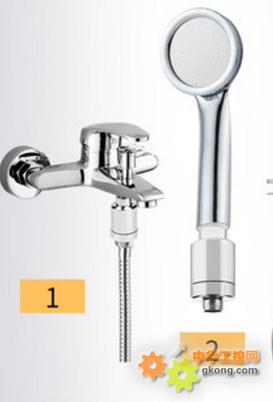

这样的过滤器安装要不要考虑水流方向?
看厂家示意图好像不用考虑水流方向

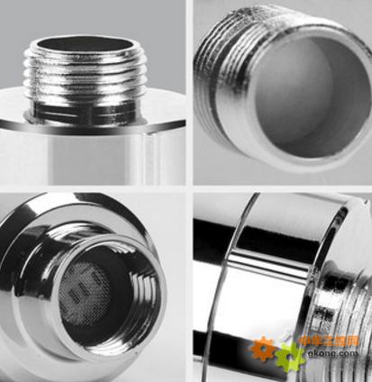

从内部组成看,水流方向还是要考虑的
再看端口,一端有金属滤网,一端没有,是不是也说明要考虑水流方向?
商家客服答非所问,你怎么看这个产品的安装方向

有滤网的应该是出水口

纳米、活性炭那头进水;

个人认为滤网端为进水口,要不过滤的杂质怎么处理掉。表情个人意见

从第一个图来看是不需要考虑方向的,因为装花洒端和龙头端进出口刚好是相反的
客服也是这样说的表情
1问,图3右下角的金属网做什么用,告诉我滤水中大颗粒砂石等(4楼观点)
2问,你前边都过滤的那么多遍,前有纳米清除细菌,又有活性炭.....神马颗粒能轮到金属网过滤?寂寞....回复这是进水口表情
3问,里边的滤芯是不是可以换(意味可以调头),无回答
4问,图1是不是可以理解滤可以更换,没回答
问啥不清楚,换地方表情

从滤芯组成看,应能达到预期目的----淋浴用(按此关键字搜的),延长清理喷头间隔时间(水碱重),能除氯最好.....
看评价,好多说漏水的照片,使用了生料带表情,已经说明是ABS塑料还有认为是不锈钢,淋浴用安在热水器进口的也很多,在有从纳米、活性炭一端进水.......
再看店家宝贝,没有对应滤芯,判定其滤芯是不可更换的。
移步他家,有不锈钢外壳,可更换滤芯.....先收藏,缓缓经济压力表情
