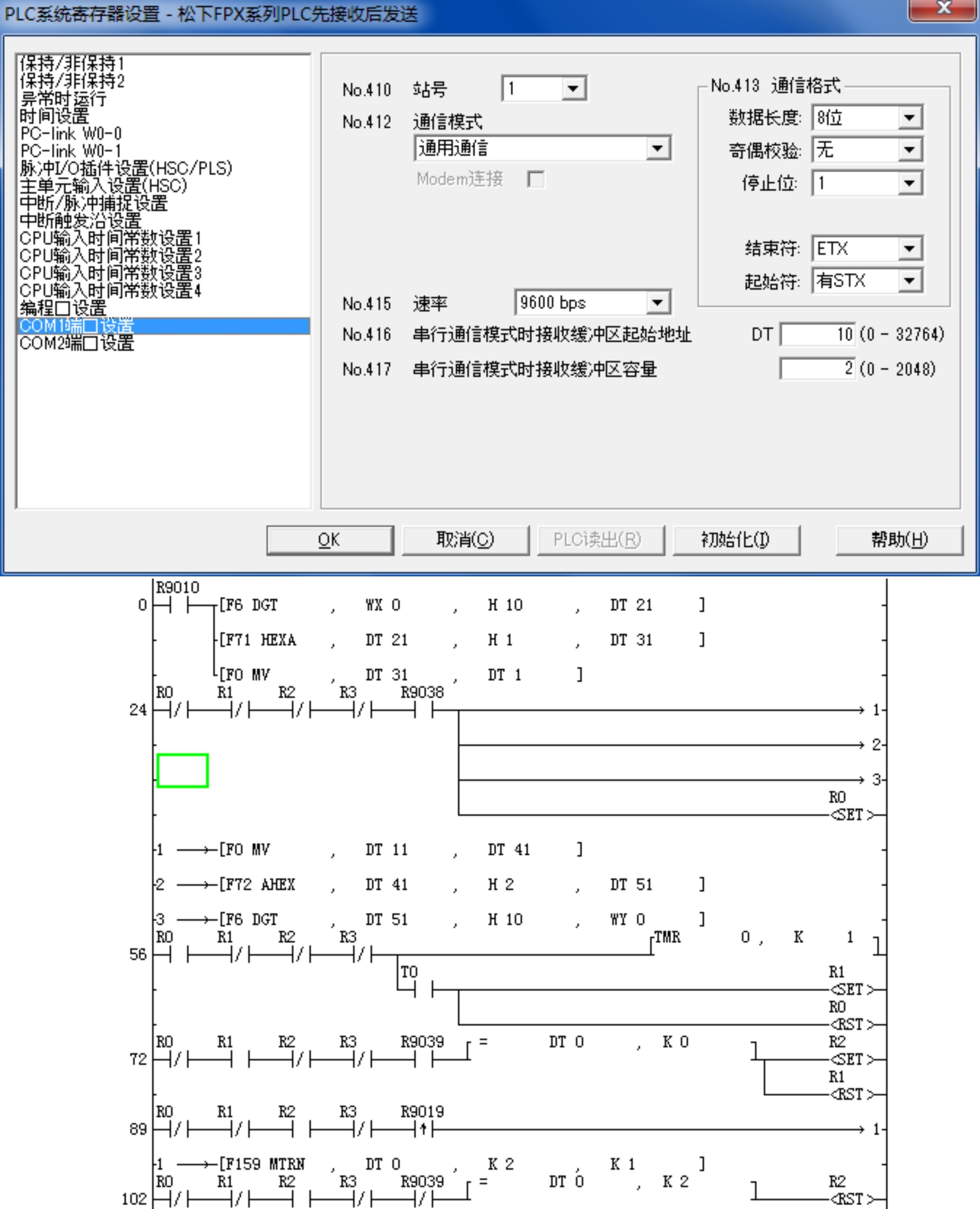

四、松下FPX从站通信程序:
1、通信参数设置:通信模式为通用通信、通信速率为9600bps、通信格式为8,N,1、起始符为STX、结束符为ETX、接收缓冲区首地址为DT10、接收缓冲区容量为2;
2、数字量输入X0~X7转换为ASCII码送入至DT1里;
3、初始化即开始接收,处理接收到的数据,最终送入到数字量输出Y0~Y7里;
4、接收完毕后延时开始触发发送,将数字量输入X0~X7发送出去;

六、通信测试:
硬件接线完成后,分别将欧姆龙CP1H主站通信程序、欧姆龙CP1H从站通信程序下载到PLC中,断电再次上电,此时即可实现:
欧姆龙CP1H主站数字量输入0.00~0.07控制松下FPX从站数字量输出Y0~Y7;
松下FPX从站数字量输入X0~X7控制欧姆龙CP1H主站数字量输出100.00~100.07。

从站程序附加说明:
从站程序在松下FPX实物测试通过,稍加修改即可应用到松下FPXH、FPXL实物上。
