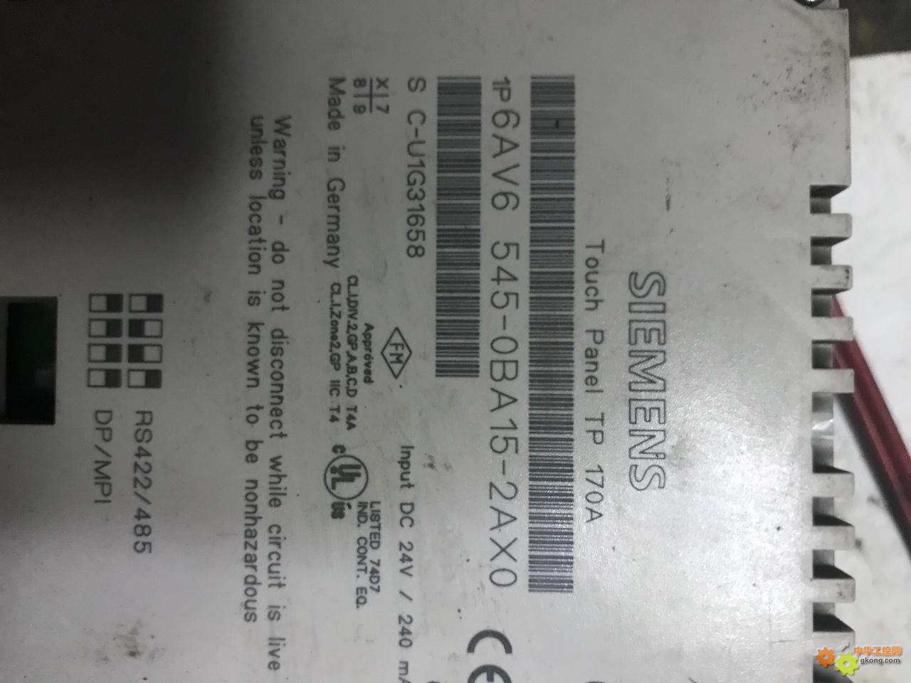

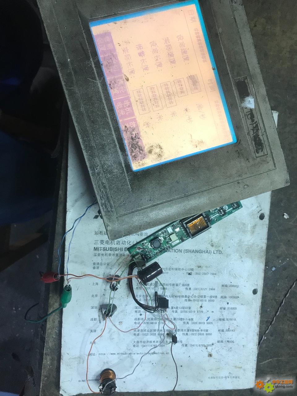

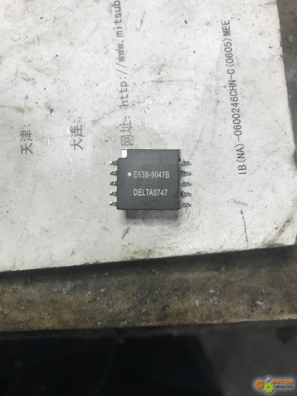

前几天接手一台西门子TP170A的小触摸屏,故障现象是黑屏,拿到后通电发现屏幕有显示,但灯管不亮,拔掉灯管插头通电后用万用表的表笔接触高压输出的正极,发现没有电弧,判断高压无输出,测量高压输入的5V正常,断电测量高压包输出侧的两个脚已成开路状态,高压包损坏,高压包型号为E63B-9047B,在淘宝上买发现所有商家由于疫情短时间无法发货,但客户又着急,幸亏身边有一块西门子触摸屏的高压板,但这只高压板的电源是12V的,损坏的触摸屏上只有5V!没办法只能现做一个24V转12V的小电源了,做好后装机测试正常。

12V电源是用LM2576-12做的
