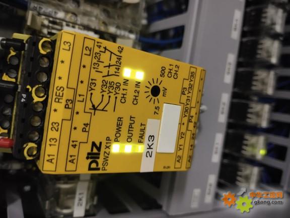

这个模块Pilz是起什么作用的,每次上电Y35都有个瞬时故障信号,请教大家
此帖发自论坛手机版

安全继电器啊,一般要求CE认证的设备都要求装这个

之前是否一直如此,或可查看其说明书及电路图,分析如何会如此。

Y35是否是“复位”点,如果是的话,那么安全继电器每次上电时首先必须复位一下然后才有输出。

需要复位一下的,安全继电器

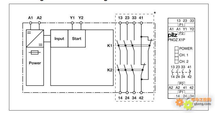

安全输入断开时右边常开会断开
