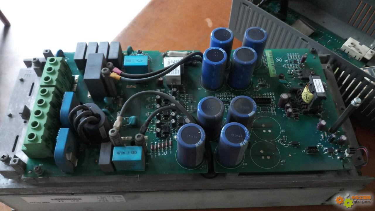

我的变频器开始运行10分钟报过流故障,复位后运行1分钟就报过流。
初步判断,过流检测电路存在问题,因为工频运行电机电流正常。

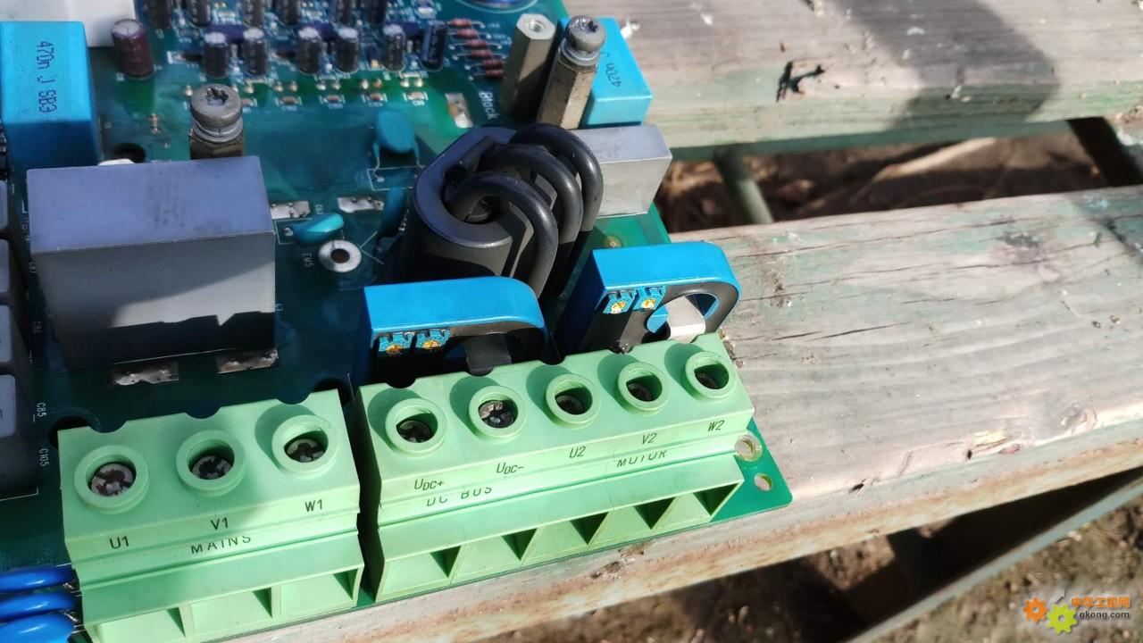

互感器上的电位计能调吗?谢谢。

看变频器电流与实际电流

现在怀疑电流检测电路有问题。谢谢。

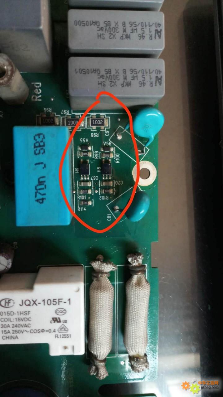

报过流故障,你需要区分一下,这个故障是在变频器运行的时候报的还是一上电就报这个故障?运行的是时候报这个故障,是否带电机?若是一上电就报故障,注意检查电容中间的芯片,如图片中黄色方框中间的部分,14脚的芯片。这个芯片损坏的概率很高,损坏会导致报过流故障。

你好,是带电机开始运行3分钟就保护了,再开运行不到1分钟就保护。
谢谢了,你指教的很细致了。

请问,这是电流检测输出电路吗?
谢谢
