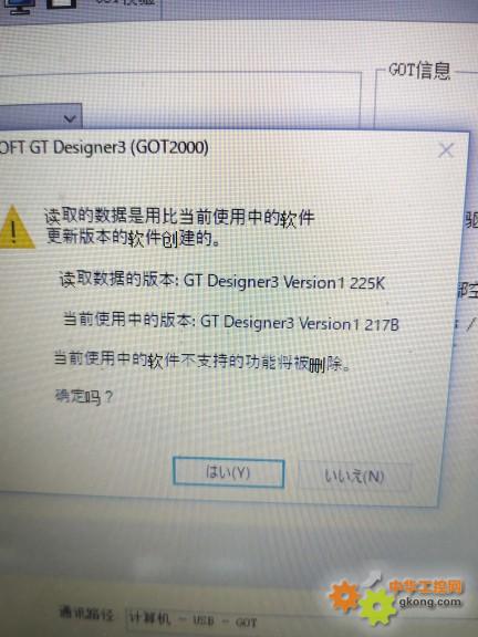

三菱触摸屏读取程序显示:安装的版本过低,怎么能够升级到相应的版本,请教大家

这不上面有版本显示

尽量找新的版本软件试试。正常三菱官网有下载

找最新的,官网有下!

上日本官网下载最新英文版本,上海官网版本只有1.220E,还是低于这个版本

以下是引用高雅的雅在2020/3/4 11:48:33的发言:
已经和日本同步,1.230Q版本。
https://static-cdn.yangbentong.com/5b90dcb57658e653dcef9e45.zip?attname=GT%20WORKS3%20Ver%201230q.zip
不过要暂缓几天下载,我估计中国三菱放错软件包了。
Good Luck~

回复 #5楼 cvlsam
反正我刚刚查看了,触摸屏软件上海官网版本的确是1.220E

以下是引用cvlsam在2020/3/4 12:02:30的发言:
已经和日本同步,1.230Q版本。
Good Luck~
[此贴子已经被作者于2020/3/4 12:15:42编辑过]
三菱中国已经修正连接:
https://static-cdn.yangbentong.com/5b90dcb57658e653dcef9e45.zip?attname=GT%20WORKS3%20%20Ver%201230q.zip
3.3G,1.230Q版本,与目前日本官网版本一致。
