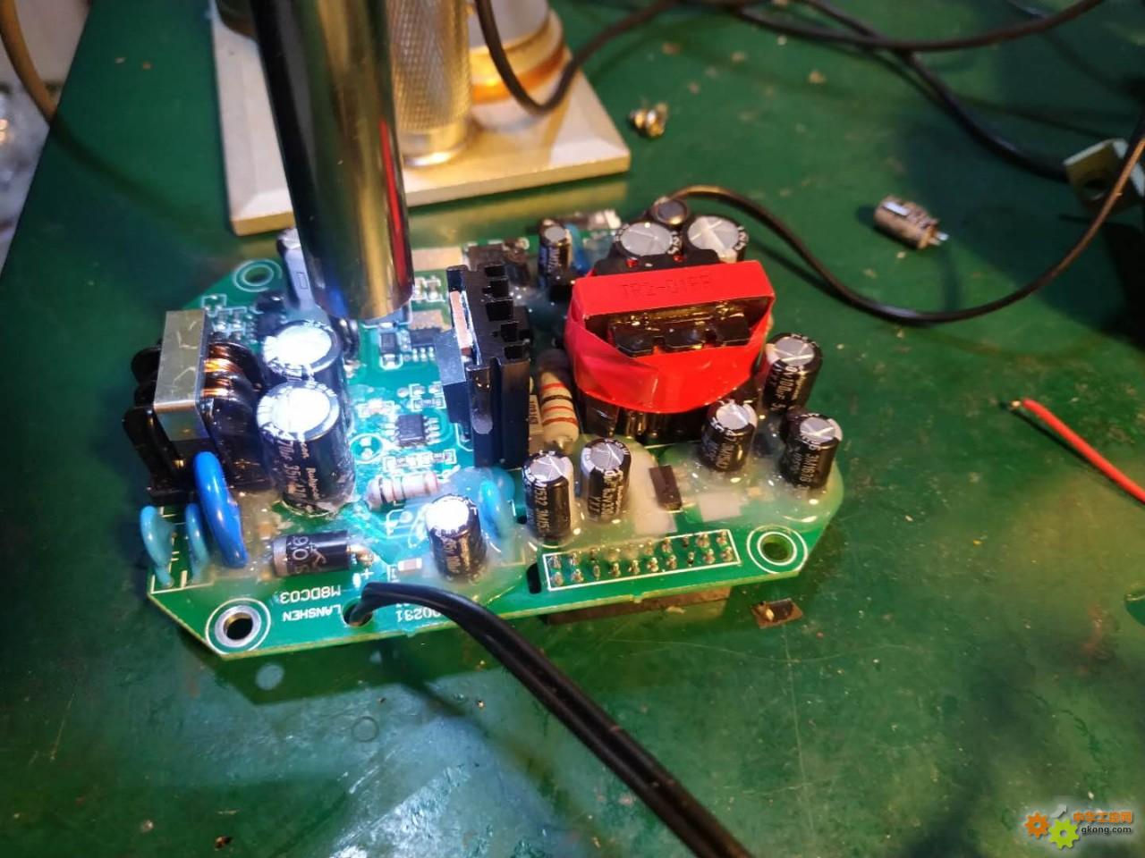

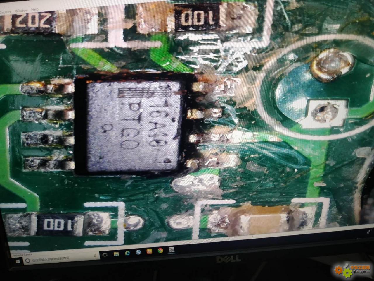

维修一个电磁流量计表头,查明开关电源不工作,查驱动芯片为8脚贴片,但不认识网上也没有找到有用的信息。
芯片上行写16A10,下行PTGO。

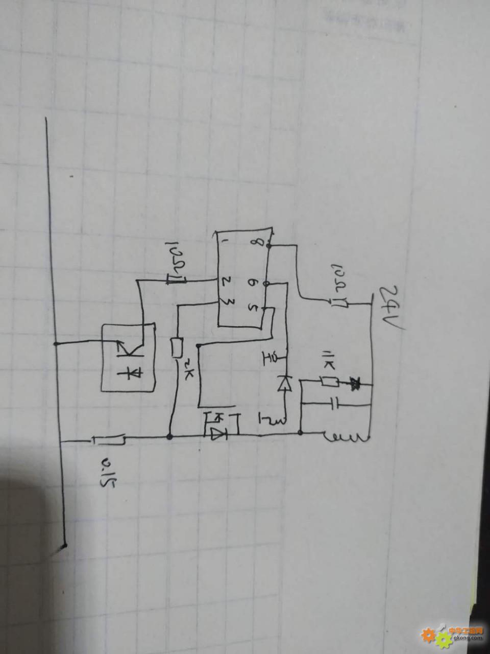

查周边电路发现和38XX系列非常相似。
有人知道该电源管理芯片的吗?
实在不行,只能用3844替换了。

NCP1216AD100R2G

这个肯定不能用3842来代替的。看图就知道引脚都不兼容的。
