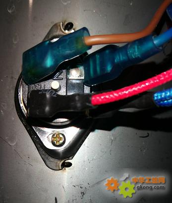

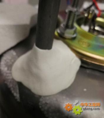

一个用了近5年的厨宝,几天前发现周边有水,检查进出水口,没有发现有水漏出。
拆开检查,不起眼的漏点,使用塑钢A-B泥堵上,经过72h考验,欧了
厨宝热水器
加热电极--探热棒
请出探热棒
限温开关
漏点在这里
像白水泥表情它的名字叫塑钢泥,由A,B二种,按1:1混合使用,单独保管像橡皮泥,挺软,混合后贴附在赌点,硬化后很硬,据说要用凿子剔。
几年前堵过汽车水箱漏点
A-B塑钢泥,30分钟内完成施工,保质期12月,2015年产品表情,有一个都发黄了表情

噢 忘了
顺便清理了水箱里的水碱--用柠檬酸
