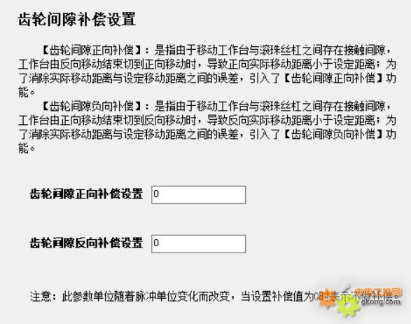

技术细节:
如果将齿轮间隙的补偿设在PLC的脉冲参数块当中,该补偿并不会使HSD0中的累积脉冲数发生变化。比如当前HSD0 = 0,DRVI走正向1000个脉冲,在参数块中设置正向齿轮间隙补偿为1000。执行后,实际PLC会发出2000个脉冲,但前1000个脉冲为补偿的齿轮间隙,此时HSD0的值并不会增加,1000的以后才是DRVI中所需执行的脉冲数,此时,累积脉冲数将发生变化。
只有正反向切换时,齿轮间隙补偿才会起作用,连续几段正转过程当中,并不会有齿轮间隙正向补偿。测试中发现,如果连续正转,但手动将方向段子状态取反,再次触发正转时,PLC会自动切回方向端子的状态,此时会进行正向齿轮间隙补偿。猜测PLC根据方向端子的变化状态来执行齿轮间隙的补偿。

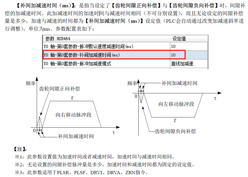

齿轮间隙补偿时的加减速时间可通过补间加减速时间设定
