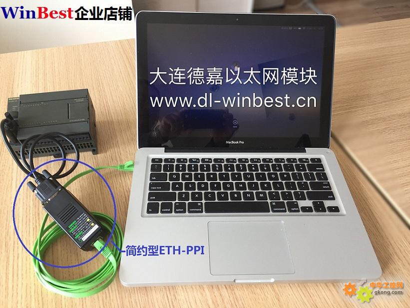

有些工程上项目上用到的输入输出点很多,以至于CPU后面都挂满了IO模块,但是还需要以太网模块和上位机进行通讯,这样就得通过CPU上的PPI口来转换一下了,由此大连德嘉研发的ETH-PPI就可以把PPI口转换为以太网口,然后连接上位机,并且还可以直连WinCC。
它能够使你用 WinCC 自带的驱动[TCP/IP(auto)]连接 S7-200 。在工程应用中化复杂为简单、方便实用。减少了因使用 OPC[即 PC ACCESS]而带来的通讯不稳定性!WinCC 中的 I、Q、M、DB1 (切记是 DB1)与 S7-200 中的 I、Q 、M、 V 一 一对应,使用时非常简单,填完 IP 地址就可立即使用。
同时 S7-200 的编程软件 MicroWin 也可同时工作,可通过 ETH-PPI 对 S7-200 进行 上传下载程序,在线调试及监视,西门子不能同时做到!另外,与WinCC通讯是通过300的TCP/IP协议进行连接的,而且通讯速度非常稳定!
注:西门子 S7-200 的波特率一定要设置为 187.5K,否则的话会出现断线现象!
   连接 WinCC 不需要用 OPC,可以直接连接,增强通讯稳定性。

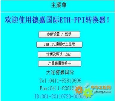

ETH-PPI 的参数设置是通过 IE 浏览器来进行设置的,此时与 ETH-PPI 转换器相连的 PLC 要上 电(注:ETH-PPI 转换器是由 PLC 供电的)同时要将 ETH-PPI 与计算机用网线连接好,由交换 机连接到 CP243i 和计算机)将计算机 IP 地址设置为(192.168.1.100),掩码(255.255.255.0), 网关(192.168.1.1), 最后在计算机的 IE 浏览器中键入 192.168.1.222,就可进入 ETH-PPI 的主菜单(如图所示):

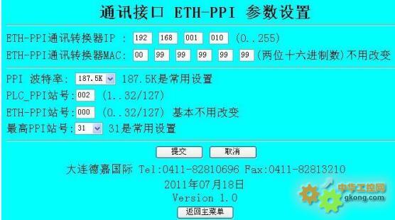

用鼠标点击[参数设置/显示]进入设置画面:
