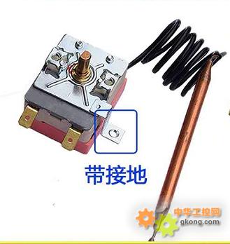

这样的温控是什么工作原理?

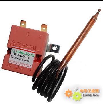

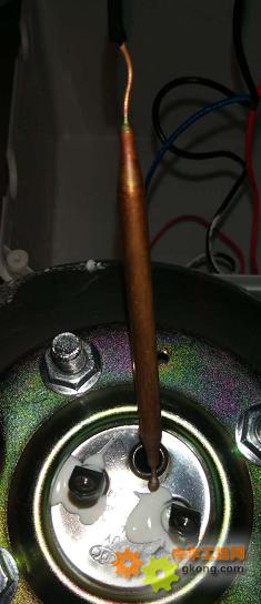

这是厨宝里的温度检测器,看其形状好像是个空管,可能管里有什么东西,液体?气体?还是热偶?
这是在掏宝搜到的图片,控制开关是连在一体的

里面有一种油温度升高就膨胀。

气包吧.

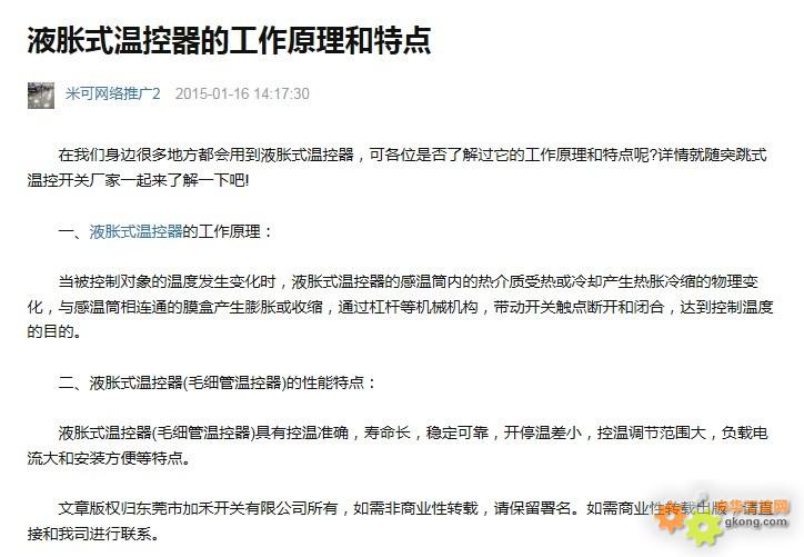

这类温控器属于压力式温度计的范畴,按所用介质不同,分为液体式、气体式、蒸汽式(实际充的是低沸点液体)三种。其原理是根据液体(气体)膨胀定律,即一定质量的液体,在体积不变的条件下,液体压力与温度呈线性关系。楼主说的:“形状好像是个空管”的称为温包,引出的细铜管称为毛细管,毛细管的另一端是个弹簧管,用来检测压力。通过指针就可显示温度值,或者通过触点就可以控温。

此温感惰性比较大,储水罐都出冷水了它还没启动加温

这灵敏度差点有点多呀。

感觉像冰箱温控器,如出现漏气就失效
