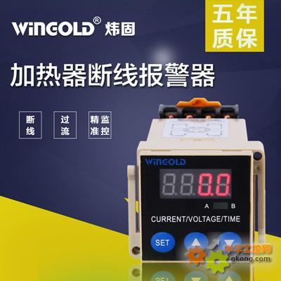

建议装一个加热器断线报警器。固态继电器单相的 用US17。  接触器单相的用US18.  三相的用UL3 或者US13,接触器固态都兼容。
