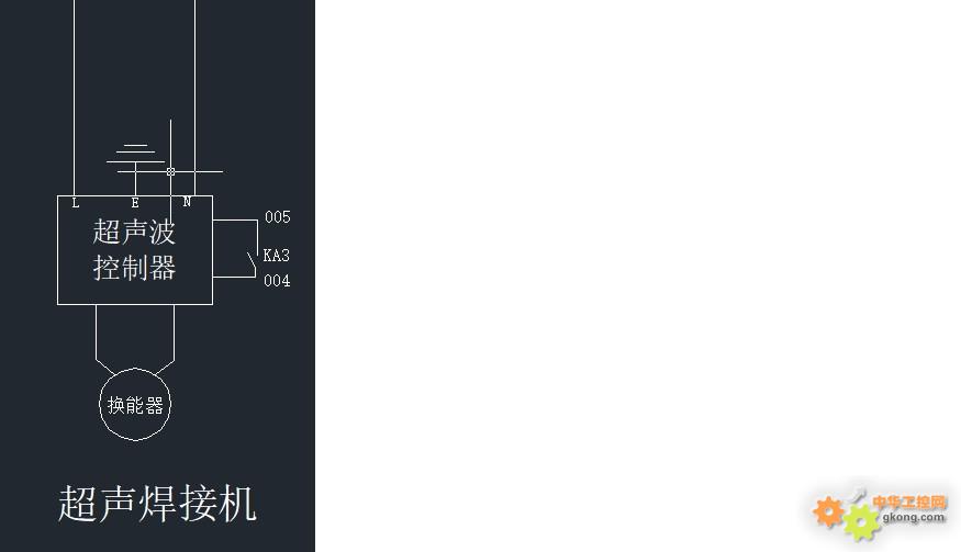

单位要开发口罩机,不知道从哪弄来一套图纸,包括机械和电气。
其中电气部分我看到有超声波焊接这一块,我想应该是口罩耳带部分的焊接吧,不知道这一块的超声波焊接器怎么选择?
我们只有图纸,清单BOM是没有的,有经验的朋友给指点下或者推荐做这一块的厂家 谢谢

超声波的需求,直接找做超声波的厂家,他们专业,会知道你这个需求,配套给你们就可以。

焊接雨衣的高频焊接机见过么,区别在于功率上,单独焊接耳线的比较小的功率就可以,气缸代替老式高频机的机械压紧是为了提高效率,这些不用你再开发,你直接用就可以了,功率大的机器你就多带焊接头就算了
