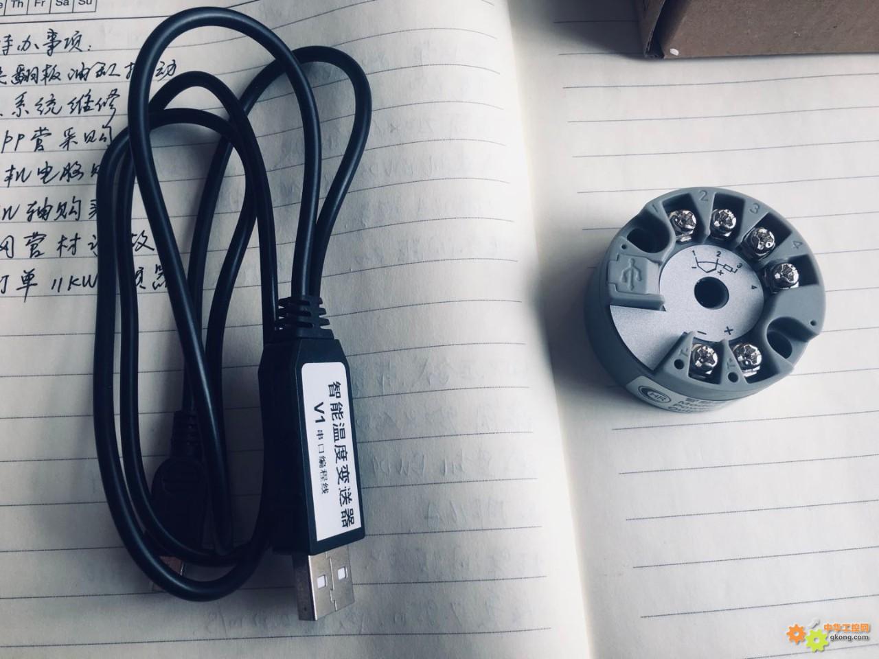

原打算购买热电阻扩展模块,结果发现还是这个省事
花几十元钱购买一个温度转换模块,直接放入PT100里面,而且还可以组态,真有这么神奇!
配套一根数据线,以后就不用买了,可以直接连接电脑组态。

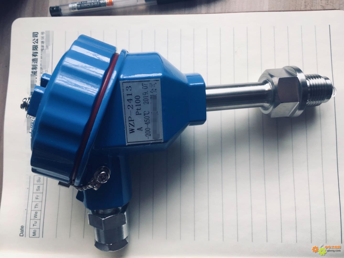

这就是PT100热电阻,由于只有电阻信号,而PLC只有模拟量模块,只能将电阻转换为电流信号。

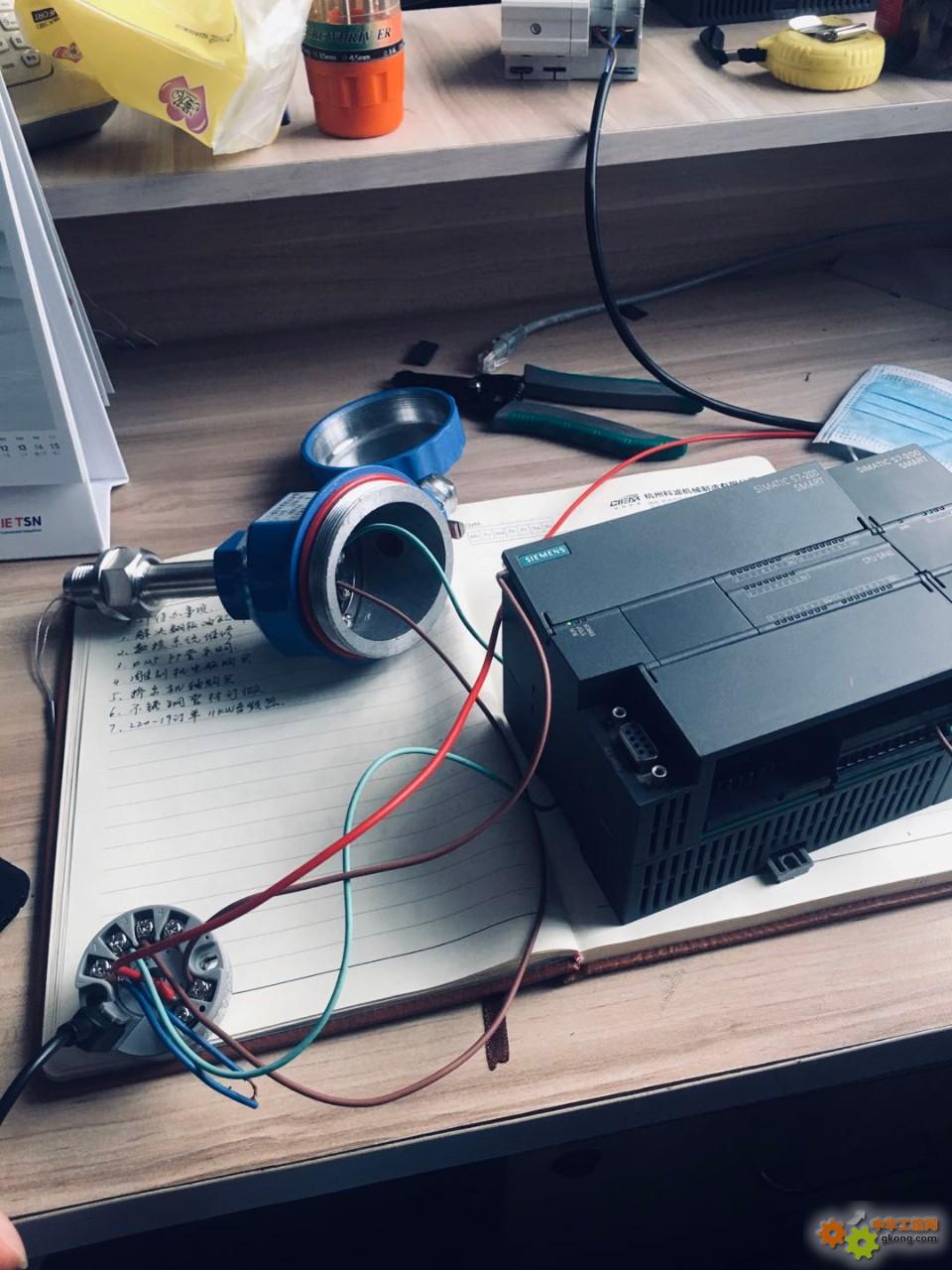

跟PLC连接好,为的是测试程序和工程量准确性。

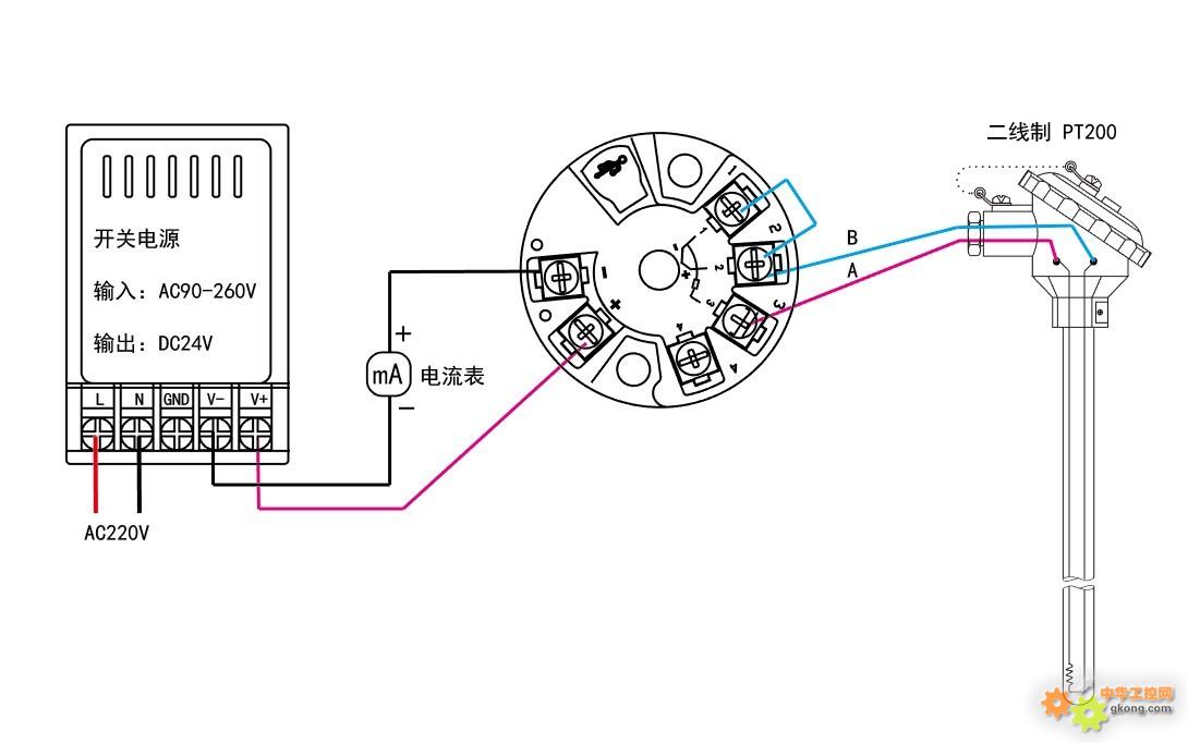

根据说明书接好线

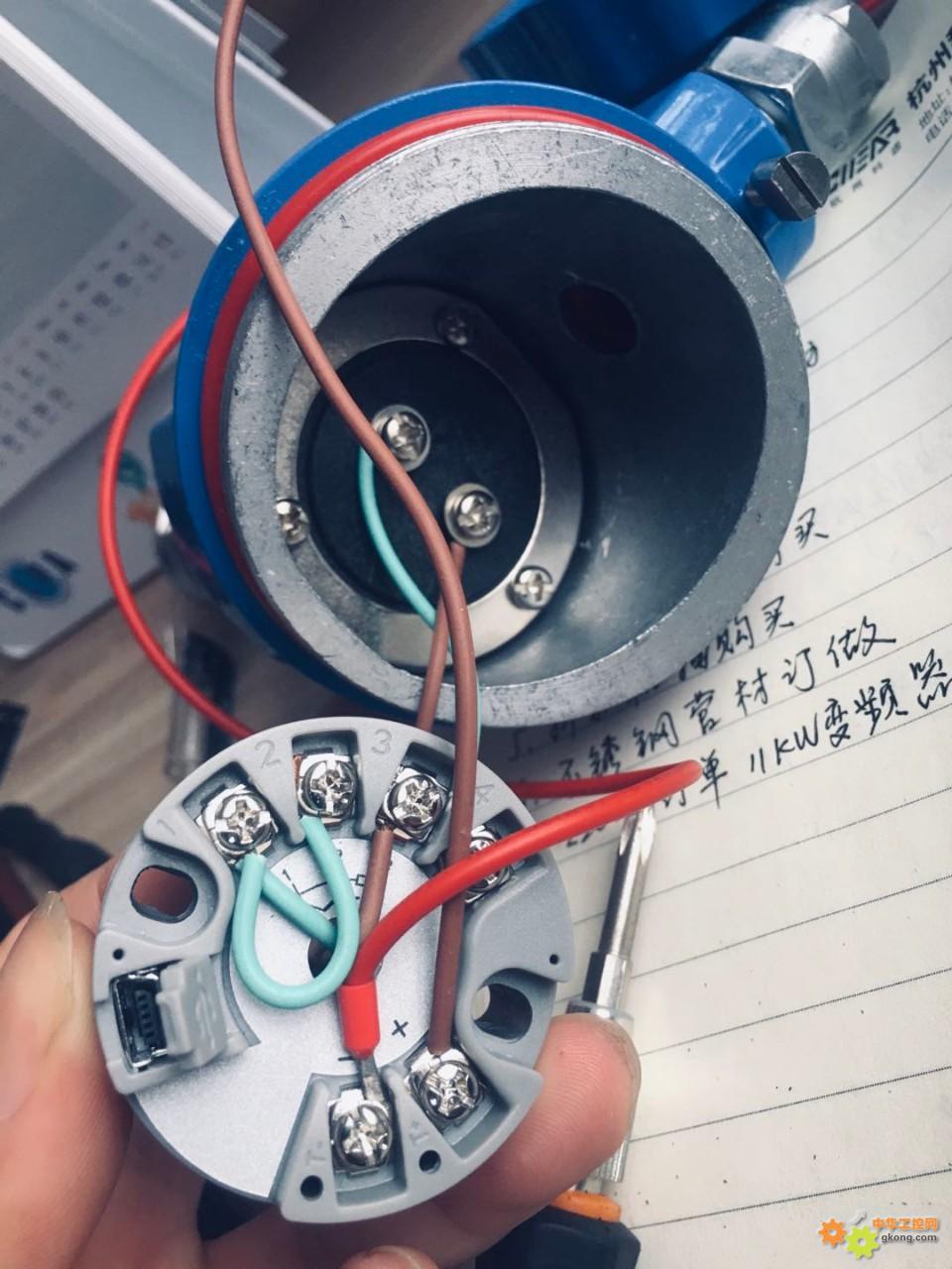

实物接线

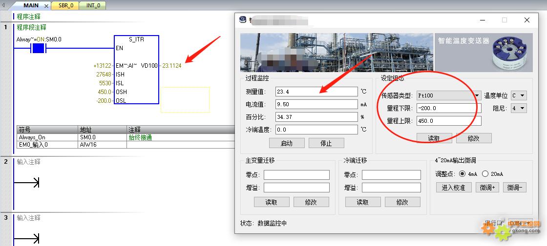

好了,PLC软件和PT100软件同时监控,可见温度基本一致,有些许偏差
