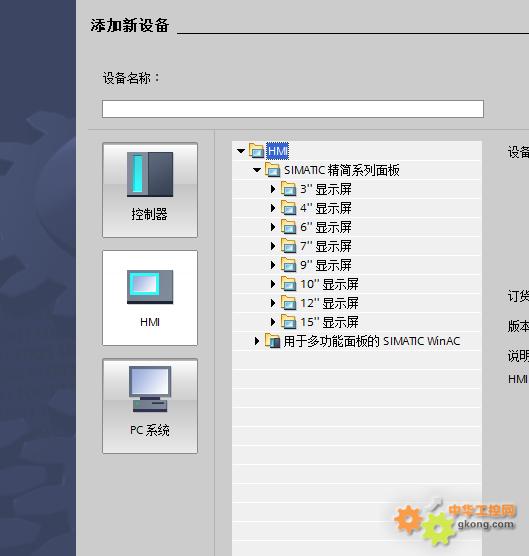

这是我安装的V14的软件,添加设备里面,没有124的触摸屏,这是怎么回事?我应该怎么操作?
1.是安装的软件错了吗?我需要卸载重装还是升级一下软件就行?
2.大家有其他版本,触摸屏型号全的版本的软件吗?
3.麻烦给一个网盘地址,谢谢了

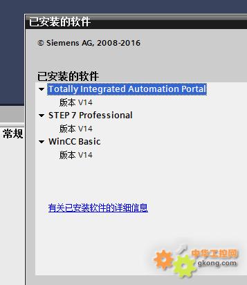

因为你安装了Basic版本,要全就要安装Professional版本。

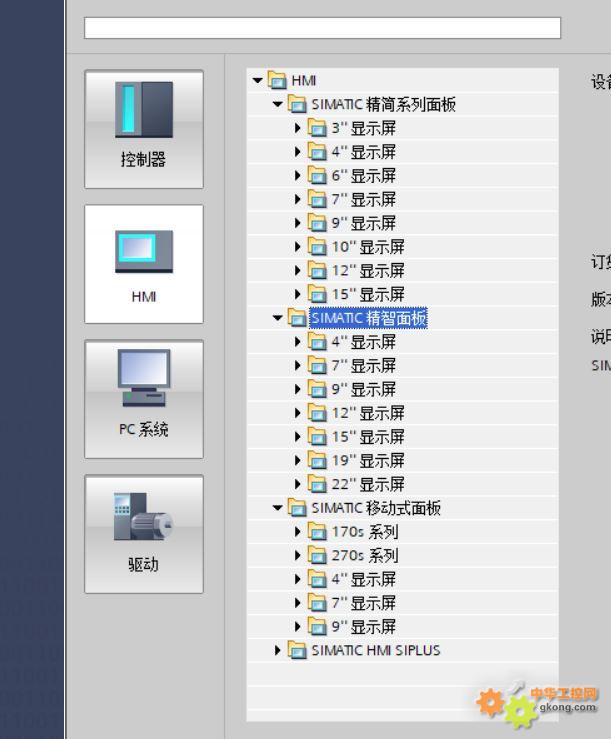

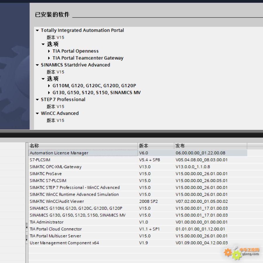

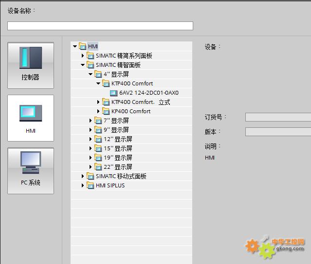

你装的是Wincc Basic(基础版),去下个WinCC Professional(专业版)的,要和TIA同版本,然后把basic卸载,安装Professional就行,图片是Professional的截图
