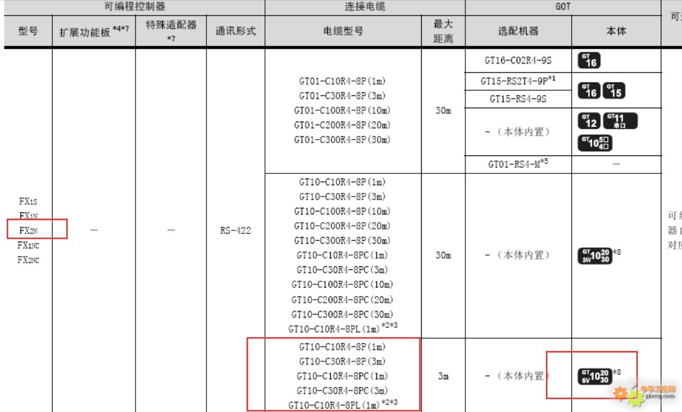

三菱1030的屏用什么型号的线可以和fx2n的通讯,各种型号的线有比较全面的表格?谢谢

三菱1030的屏接线是插排式的;PLC那头现成的,屏这头几条线要按说明接入端子中;

GT1030与FX2N的连接说明

以下是引用fumz782020/2/28 14:26:09的发言:
GT1030与FX2N的连接说明
那五条线都行吗
