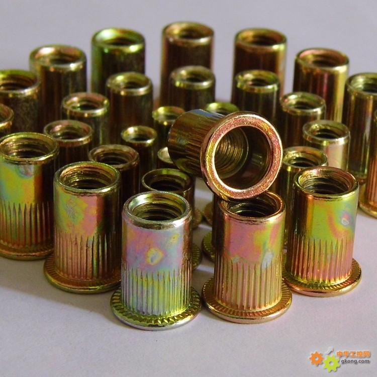

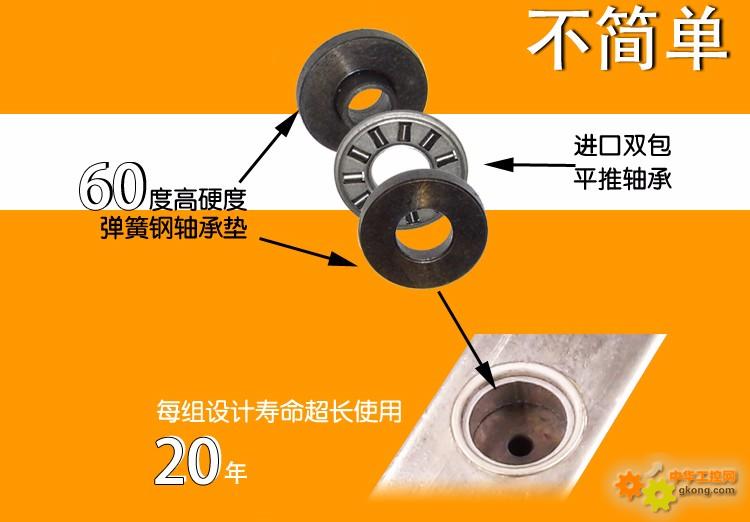

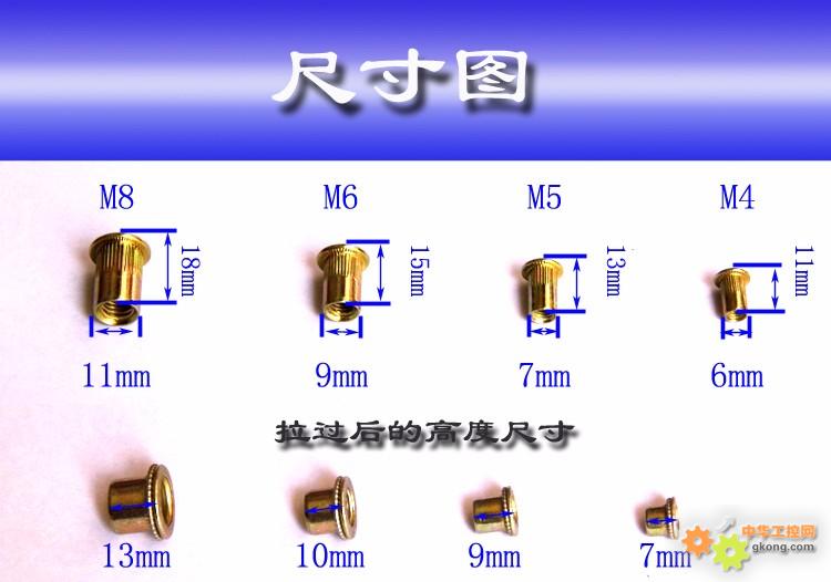

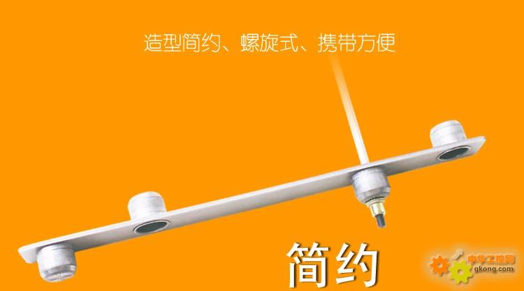

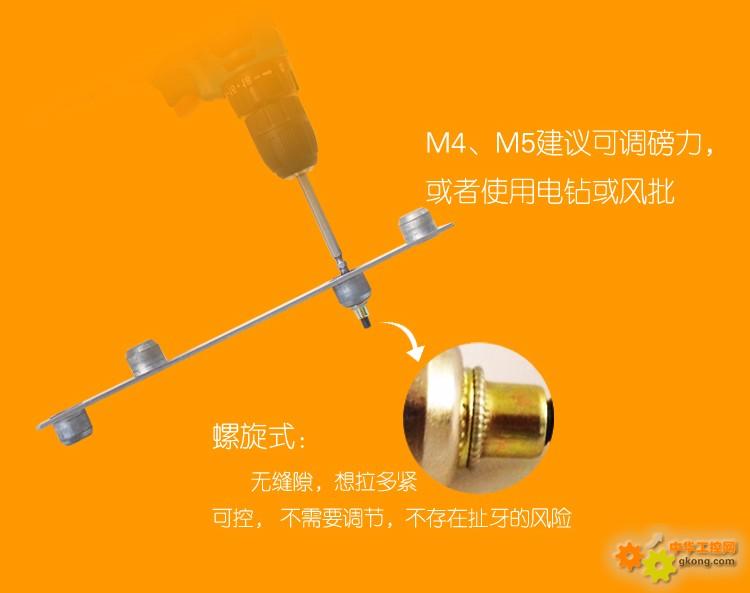

离开电工几年了,今天刷抖音无意看到这种超低成本螺母装配工艺特意跑到论坛发个贴。
类似产品我接触过德国gesipa 以及hardy,还有英国意大利产品,但当时这玩意非常非常贵动不动大几千上万,不是一般小公司能接受。而且耗材也贵,抖音看到的 却非常便宜主要是耗材才几分钱一个。
回想以前配电盘上钻孔攻丝感觉受到侮辱。尤其售后维护调试时
当时情况 只要做个配电盒人都清楚,尤其低压控制箱, 首先摆零件确定孔位,然后钻孔,攻牙,初学者很容易断丝锥,或者找不到丝锥图省事直接长螺杆加上螺帽,这样就坑了后期维护人,万一变频器之类产品要更换而且设备已经上电要拆除所有接线将配电盘取出,本来几分钟事情花费一两小时非常正常 心里都在骂娘。

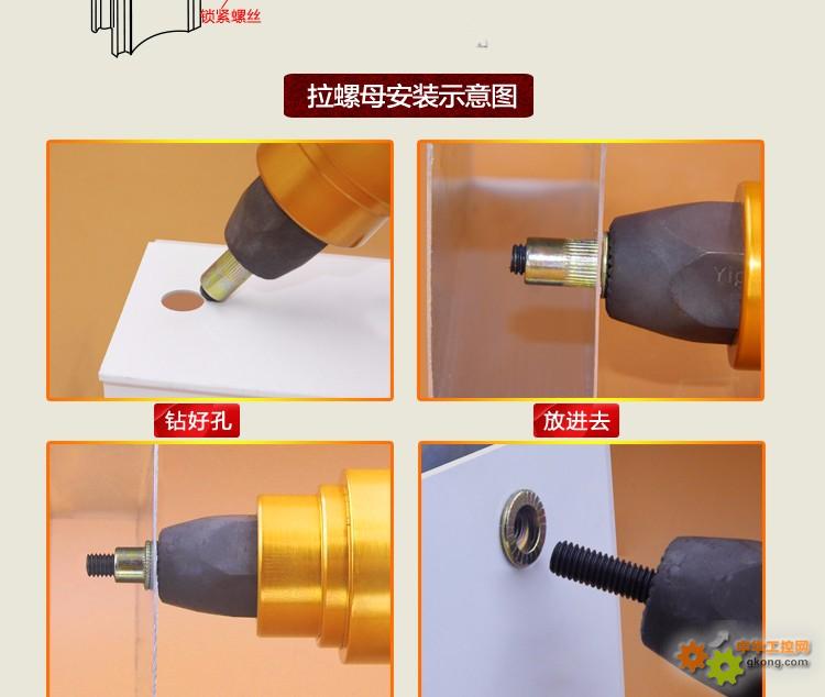

用上图这种产品就非常省事 只需要钻头就行,速度非常快一个孔也就十来秒,而且牢度程度远高于薄配电盘攻丝。
我不卖此产品,图片淘宝的,建议安装工具不到一百元,动手能力强可以自制。
图片全来自网络

这个需要安装板后面有空间才行啊,感觉跟铆钉差不多,固定线槽还是铆钉方便

我们都是直接自攻镙丝打,省事,高效。。

我们直接开个通孔,后面加个螺母解决表情。

这个材料应该是铝的吧
