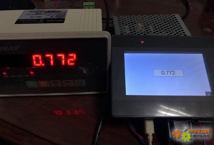

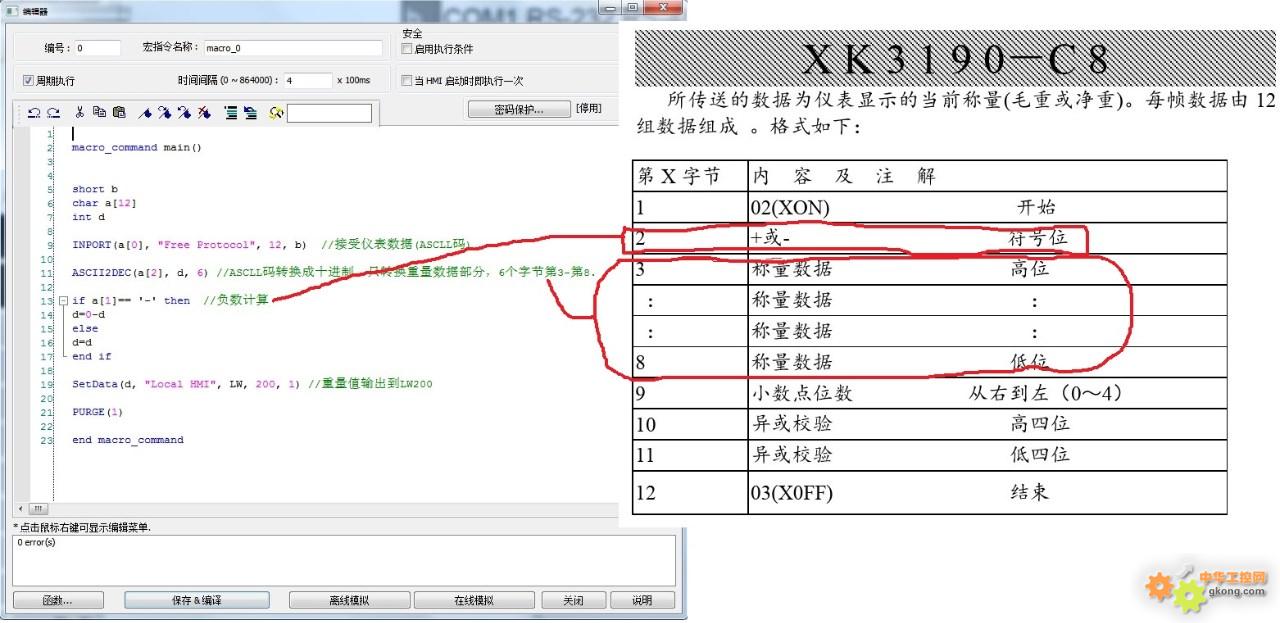

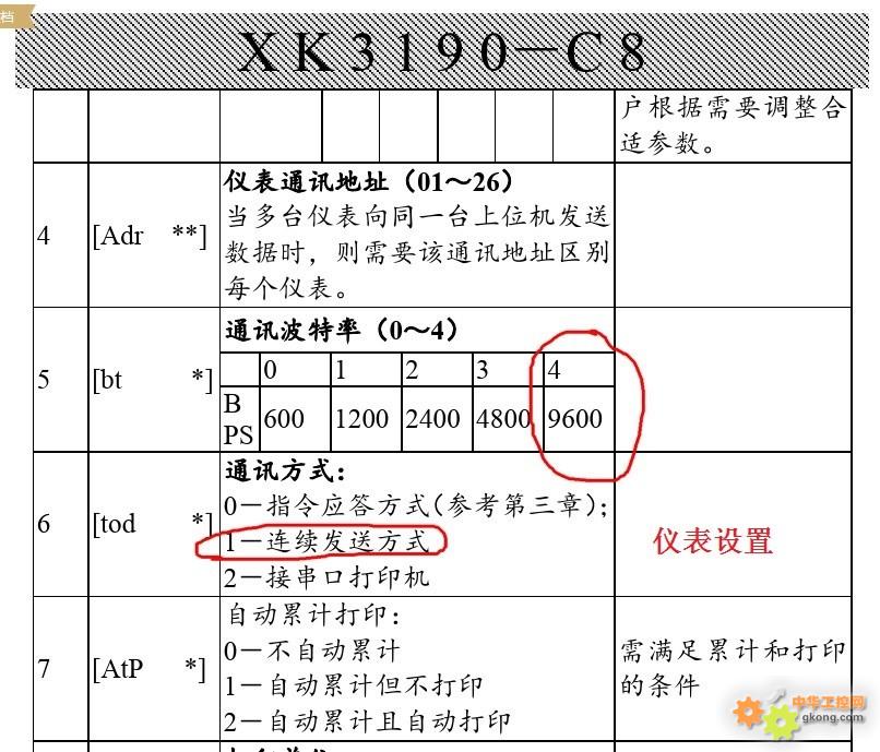

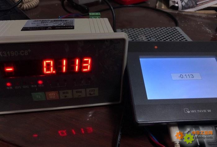

今天无聊试了一下威纶屏的自由通讯协议,触摸屏TK6051IP,耀华的XK3190-C8称重仪表。仪表是连续发送方式,触摸屏只管接收数据。
触摸屏设置
仪表设置

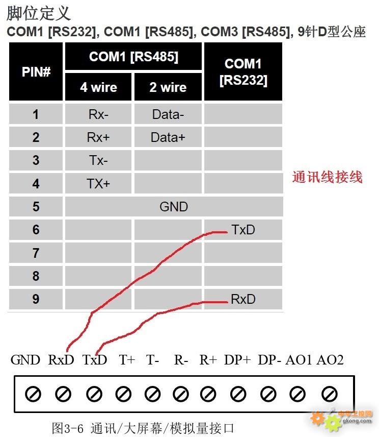

硬件接线

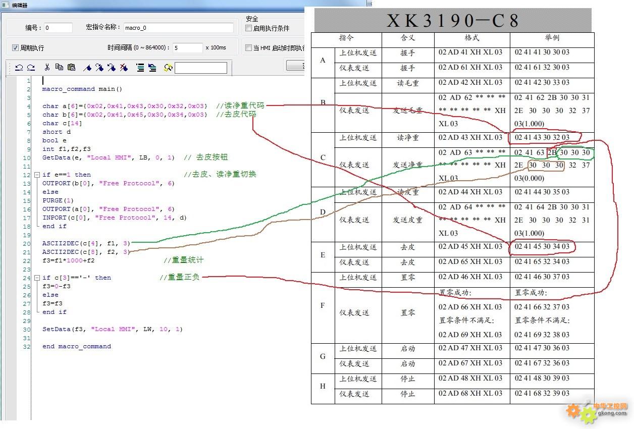

触摸屏程序

程序
附件:
[本地下载]
[此贴子已经被作者于2020/2/23 19:44:17编辑过]

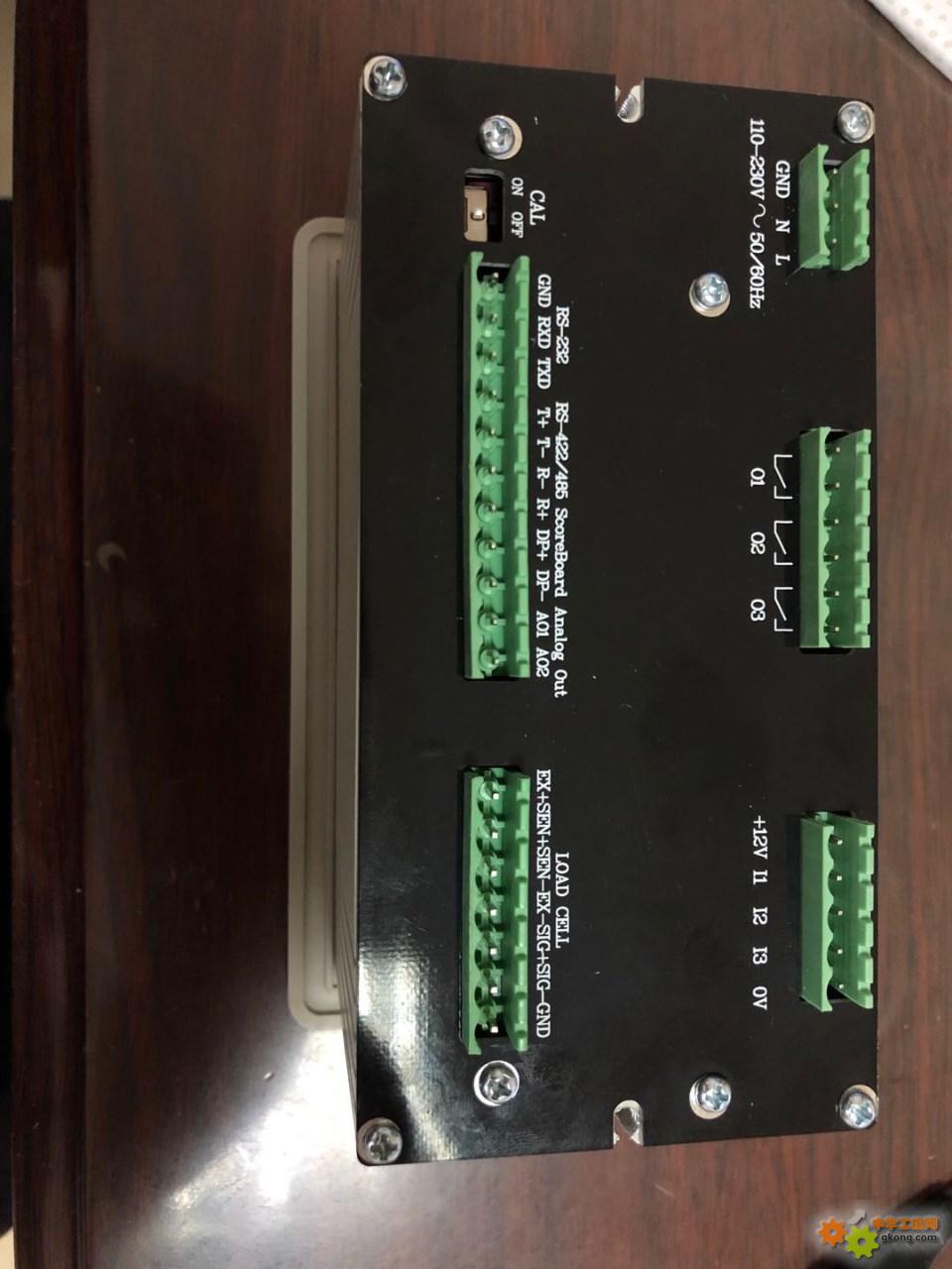

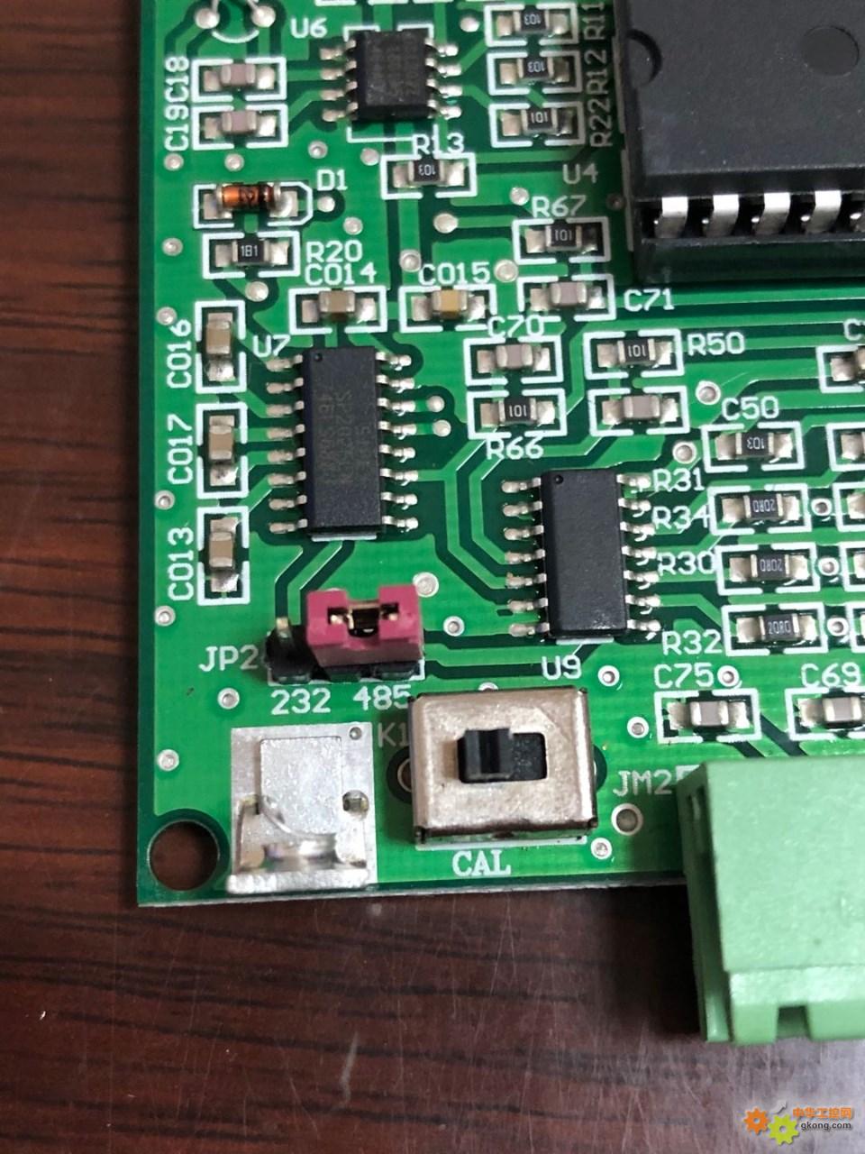

昨天只试了不停的接收(232,仪表6号参数设为1),今天试一下发送加接收(485,仪表6号参数设为0),这款仪表有两种通讯模式的,485可以一个主机带多个仪表的,与plc通讯时我试过1带6的,刷新太慢了,一个表要0.3秒,6个表一轮下来差不多要2秒钟。
附件:
[本地下载]
附件:
[本地下载]
这个232与485是需要跳线的

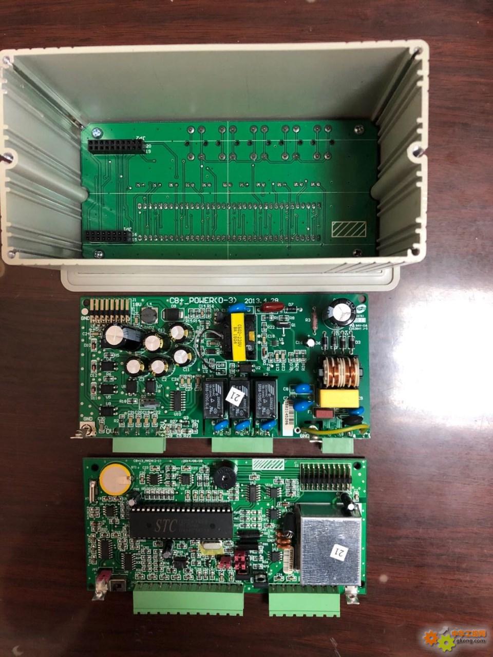

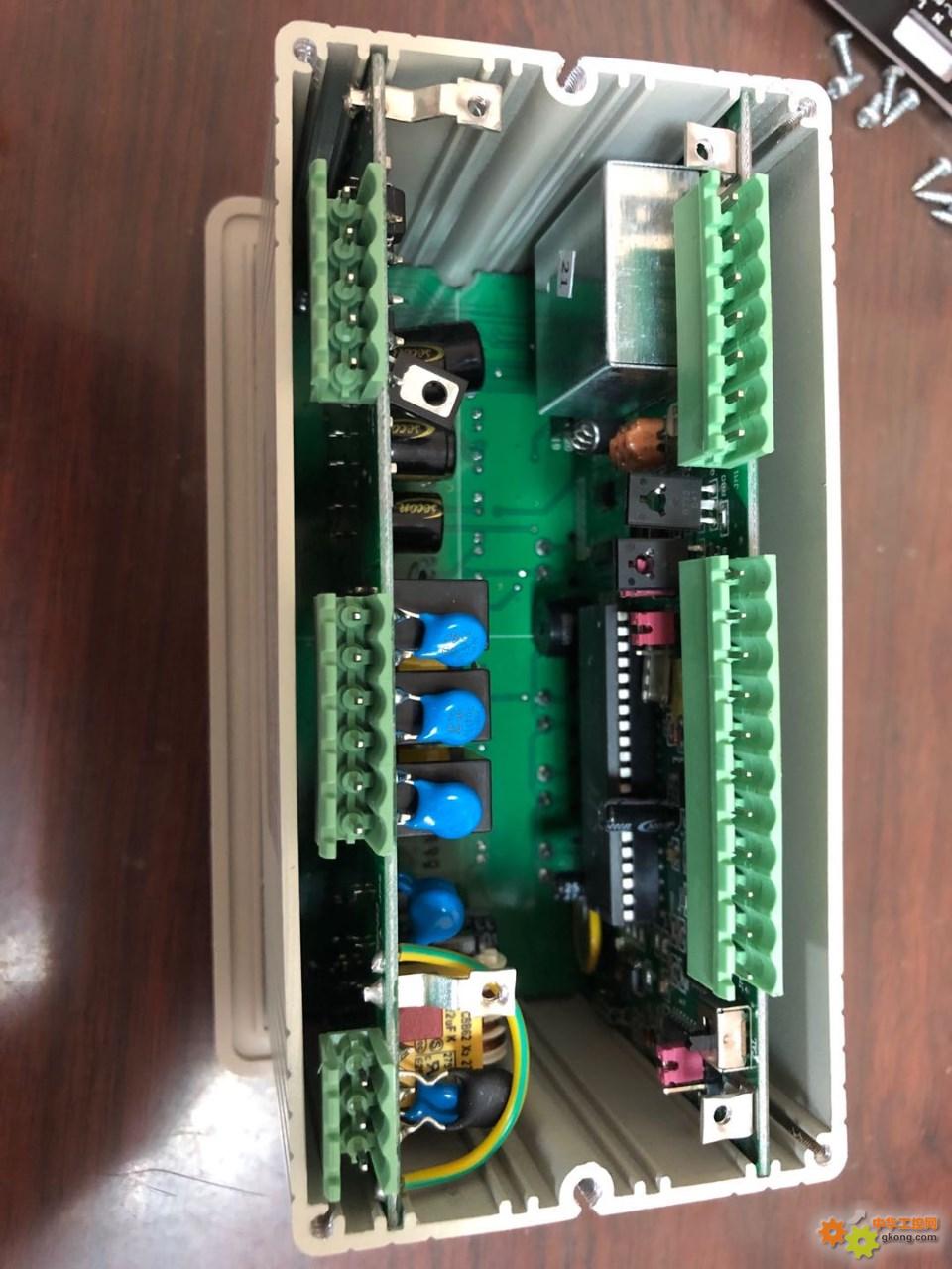

既然打开了就看看耀华做的电路板

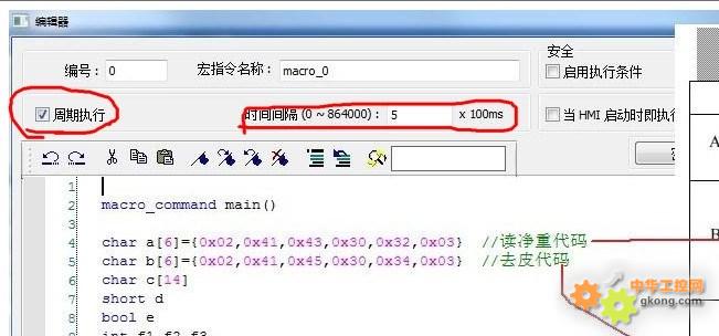

谢谢楼主分享,学习了。我想问问,触摸屏的宏指令,不需要特定做一个按钮,去触发宏指令的吗?我看的程序直接是LW200显示,没有任何宏指令触发的按钮,所以问问

以下是引用tonyoscarqqq在2020/3/20 11:00:44的发言:
可以设定周期触发的,那就不需要按钮了

回复 #6楼 YXBK
受教了 感谢,一直都是做一个按钮触发,原来可以自动触发
