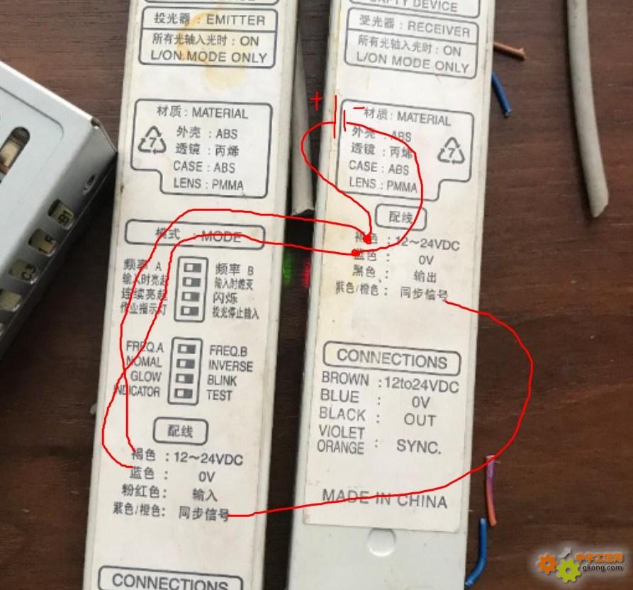

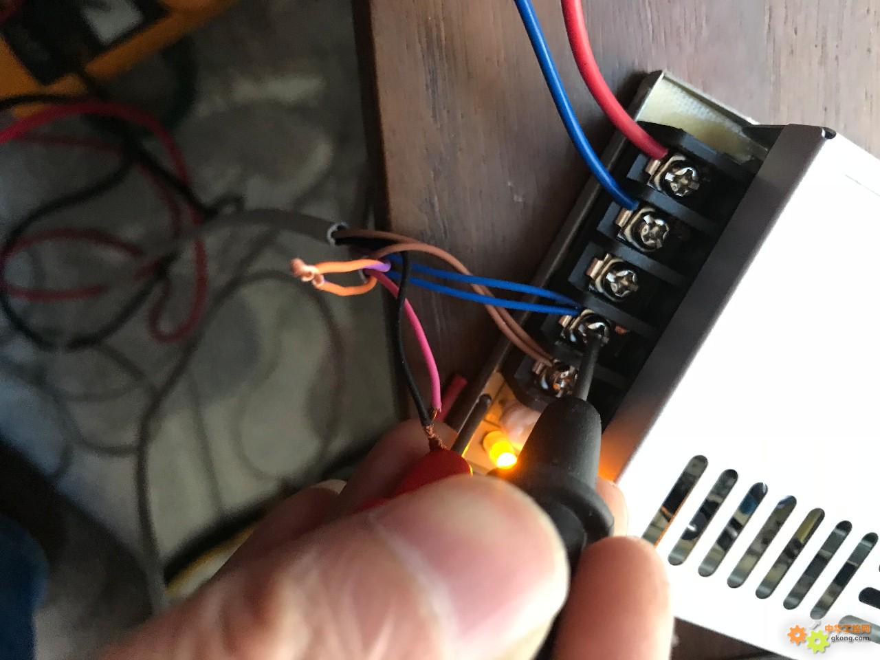

我棕的接正,蓝的都接负,橙紫双色线发送接收并起来,输入输出黑粉并起来。上电测量,光栅被挡住是黑线和粉线并接的线跟负极量只有17伏,我电源是24V,我哪里接错了还是什么情况/?17V驱动不了继电器,我想用输出24V驱动继电器,求大神看看哪里错了

直接用黑线不就好了。其他不用。

安装我的理解粉接0V 黑色是输出
