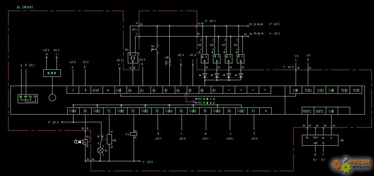

2002-2003年的设备,该机采用三菱fx2n 16点cpu加一个模拟量模块控制伦茨9322ev及三个82ev。张力棍滑动线性电阻,9322采样阻值,利用9322ev的卷径控制完成主要的张力控制。

三菱PLC加第三方张力产品?
三菱也有张力产品的,只是相对PLC等销量较少。

我就看不惯每个变频不分开单独空开的

很好的强迫症。

三菱的张力控制早就给国产瓜分了,价格更便宜,质量更好
