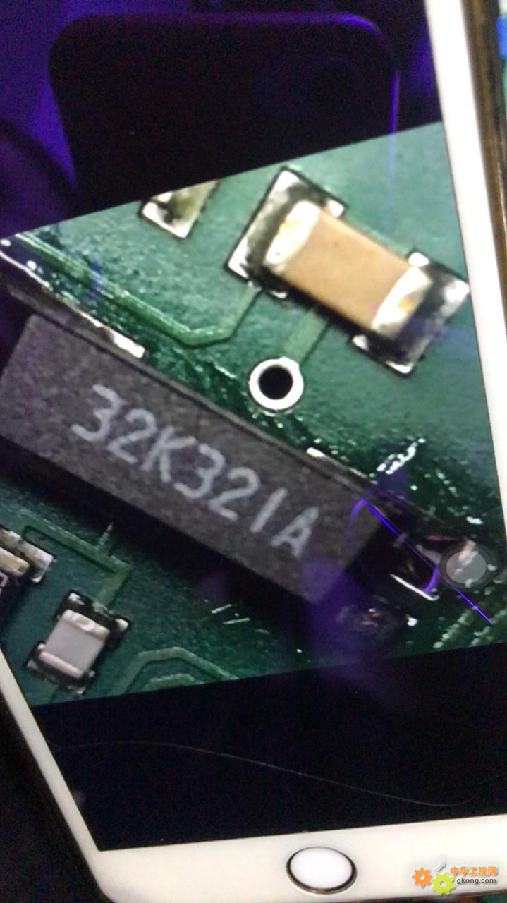

请问一下这个是什么元件,一块显示屏坏了,查了半天没查出原因就送厂家维修了,回来拆下来一看换了个这个,收费3000.这个元件是什么/?什么作用?百度都没有查到

黑色的吗 ?
剩下其他的都是电容或者电阻

什么显示屏,修一下3000块,按上面的标识是查不到。

32.768KHZ晶振

看标的字,像是晶振。电子钟用32KHZ的晶振产生时钟脉冲
查这个好坏的故障要用示波器

感觉是晶振
