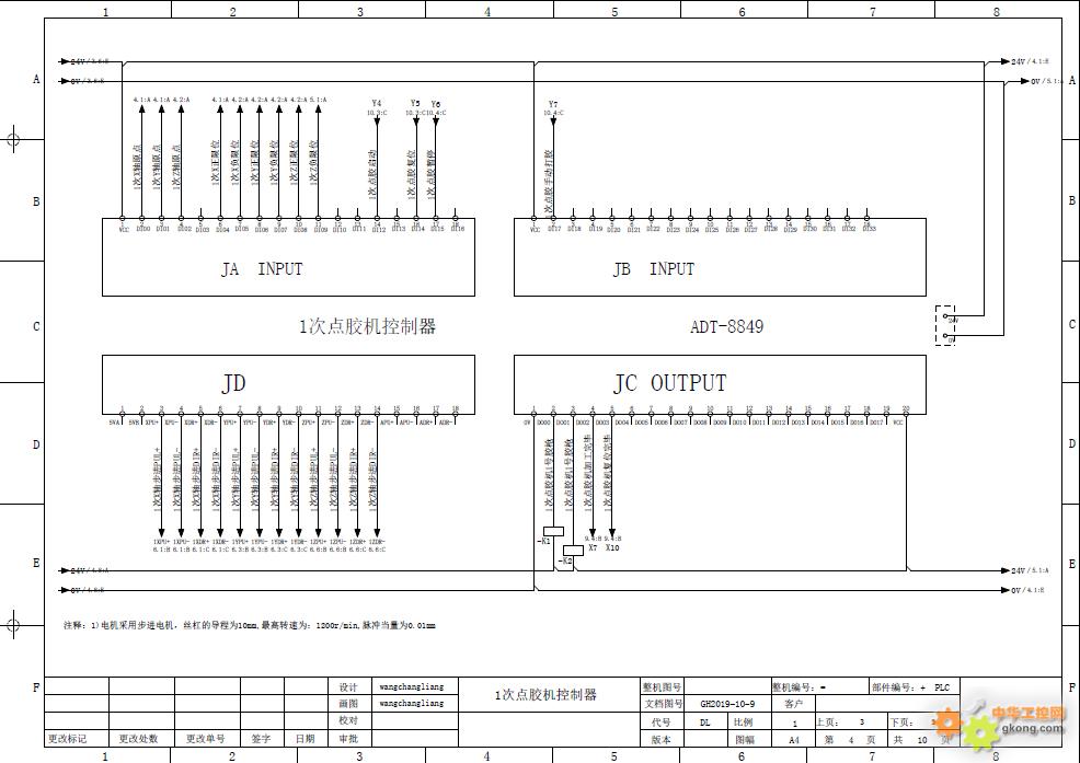

项目工艺描述,1、产品通过1号3轴模组(采用众为兴控制卡与雷赛步进电机)进行自动涂UV胶;
2、一次涂胶结束后,进入二号工位,进行UV灯1次固化:
3、进行产品二次涂胶(依然硬件系统为:采用众为兴控制卡与雷赛步进电机)进行自动涂胶,(区别在于出胶不同);
4、进行二次U。V灯固化:
传动部分采用气缸,总控制系统采用三菱FX5U PLC + 威纶通HMI

楼主给每张图片简单介绍一下呗

我尝试一下,希望对自己和对大家在一起多交流,多进步。
