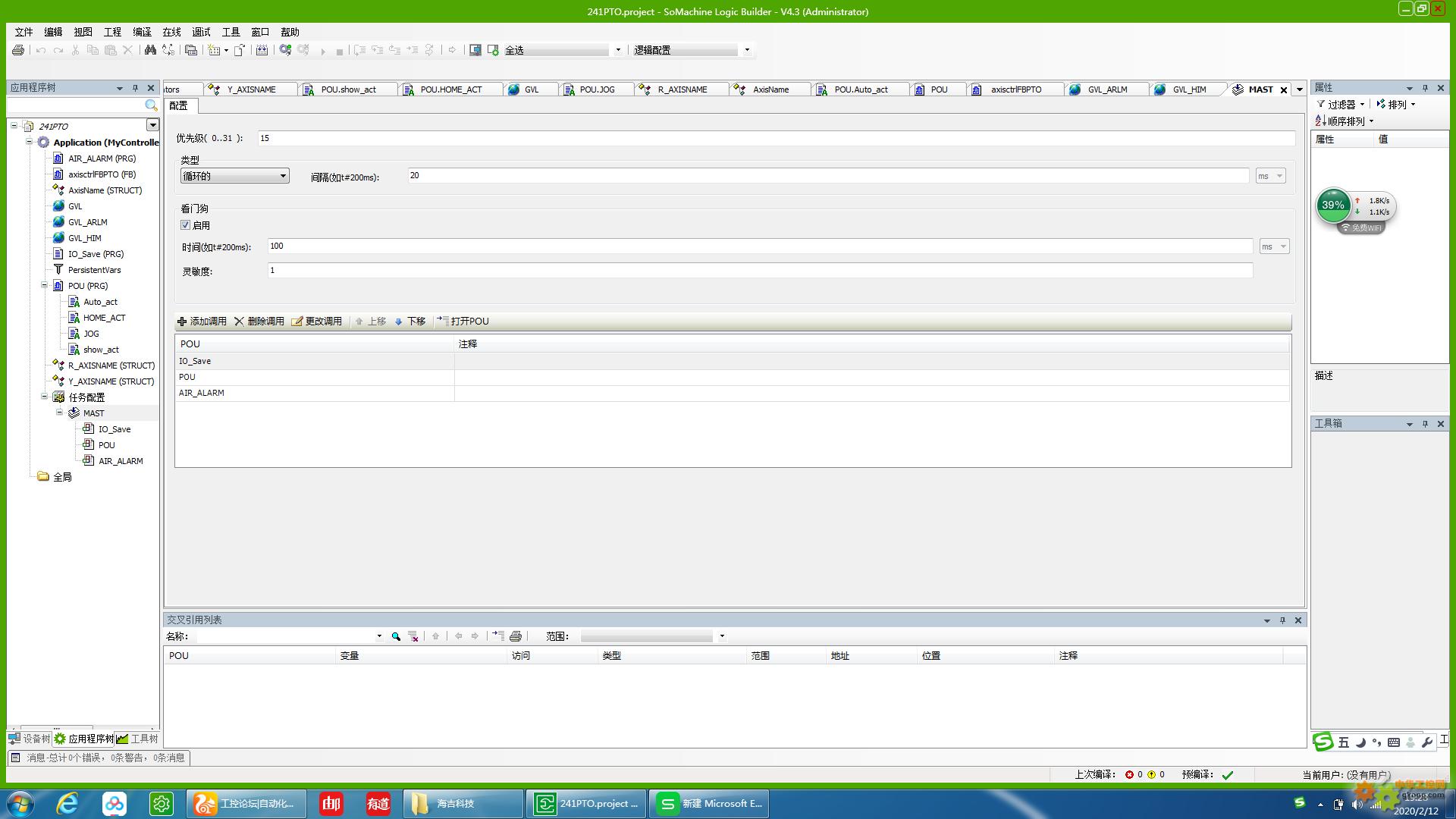

你是什么PLC   现在几大家族用的是这个CODESYS平台   倍福  施耐德  AB 汇川(高端PLC)都是用的这个平台。   你对对C语言怎么样,   其实这个平台对LD形图优势不大, 主要是ST语言,在做项目特别是大项目开发时间短,他人易读懂 易修改等各多的优势

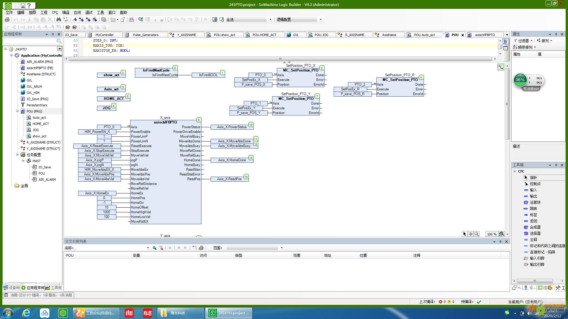

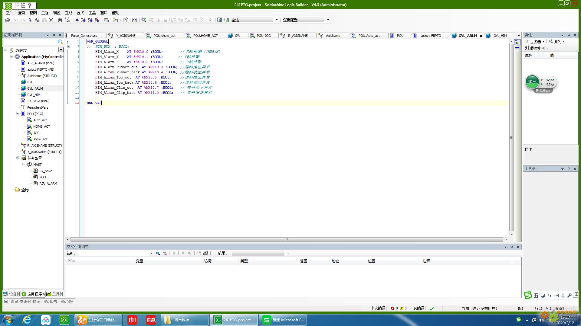

大至画面都是这样的, 每个POU的语言都可以用国际标准IEC61131-3   全局变量,局部变量, 任务调用等等
这张用的是SFC功语言 有用到自己封装的FB功能块

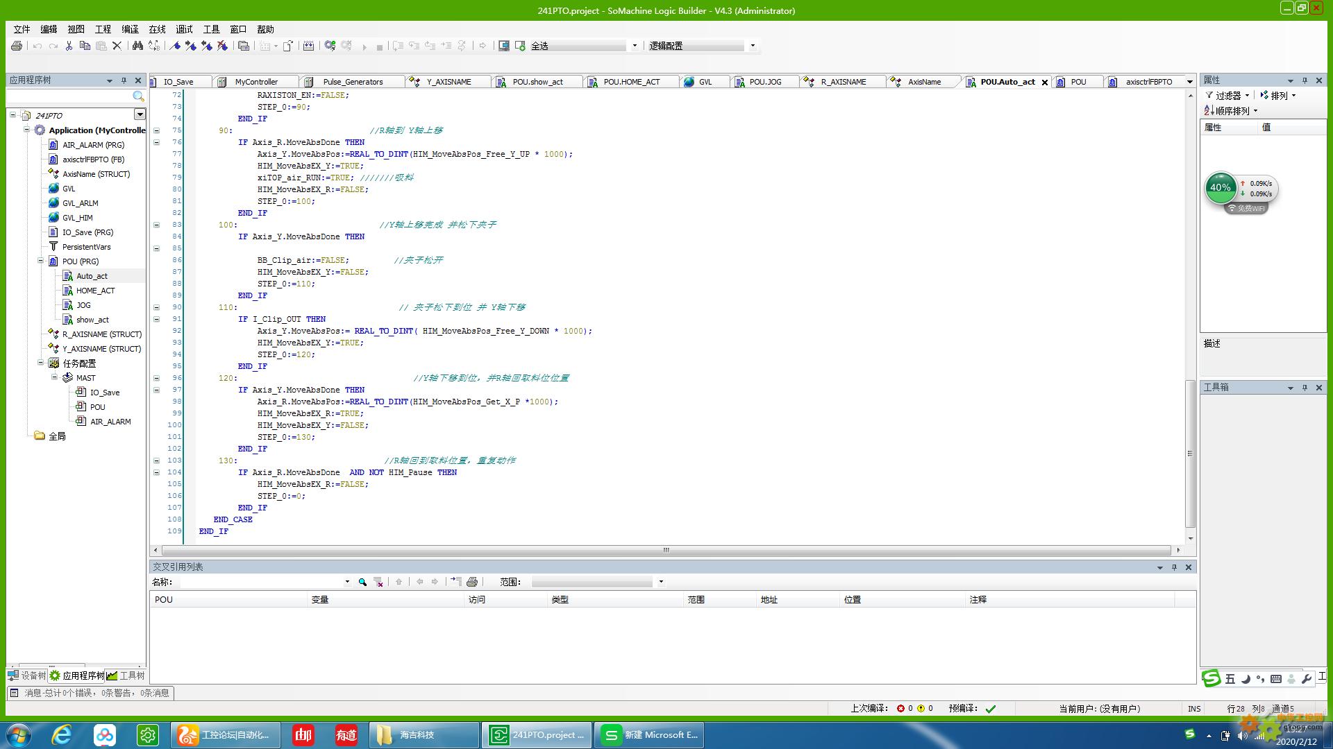

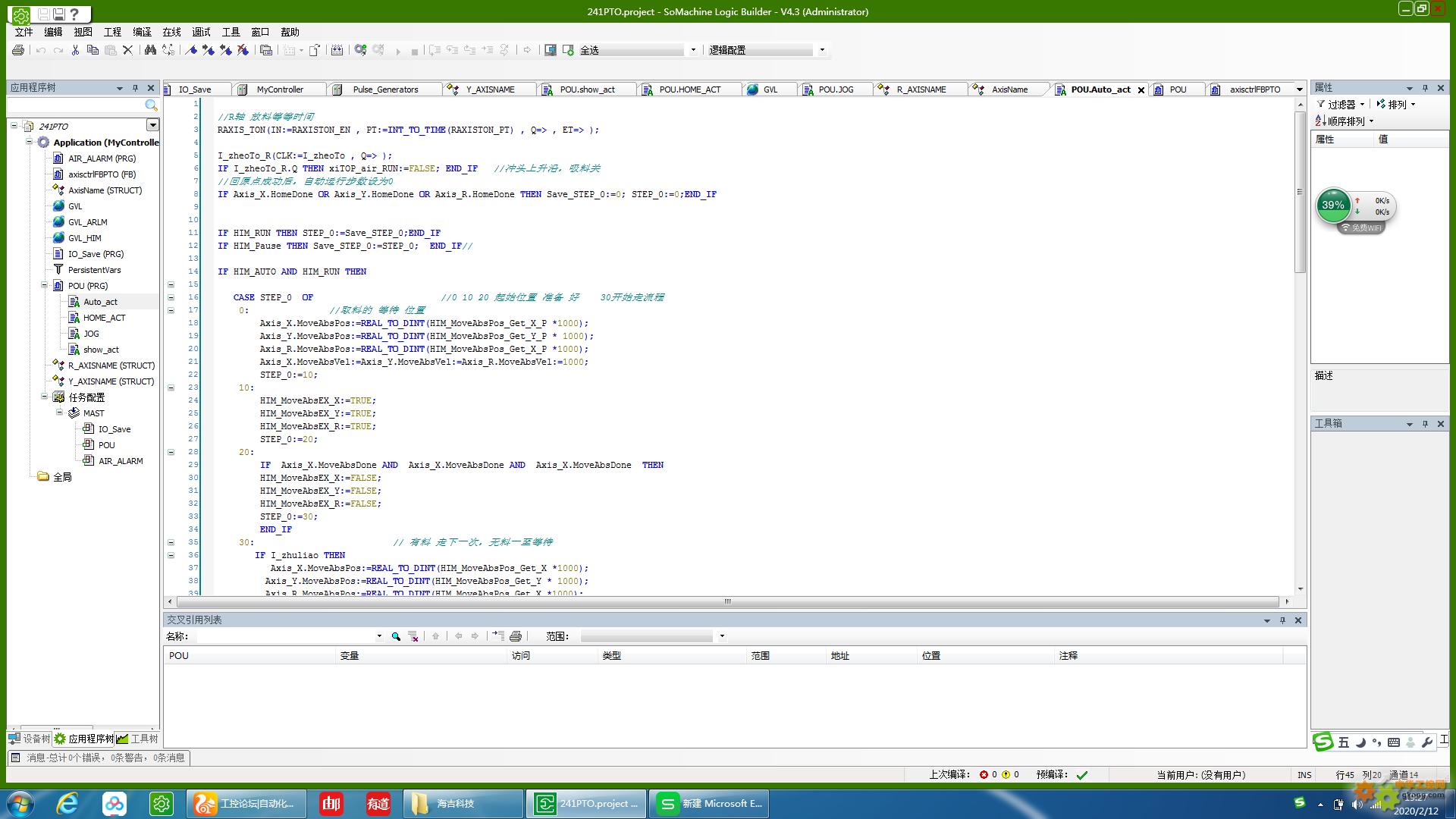

这个是用的ST语言做的程序
这张是全局变量表 可以随便建

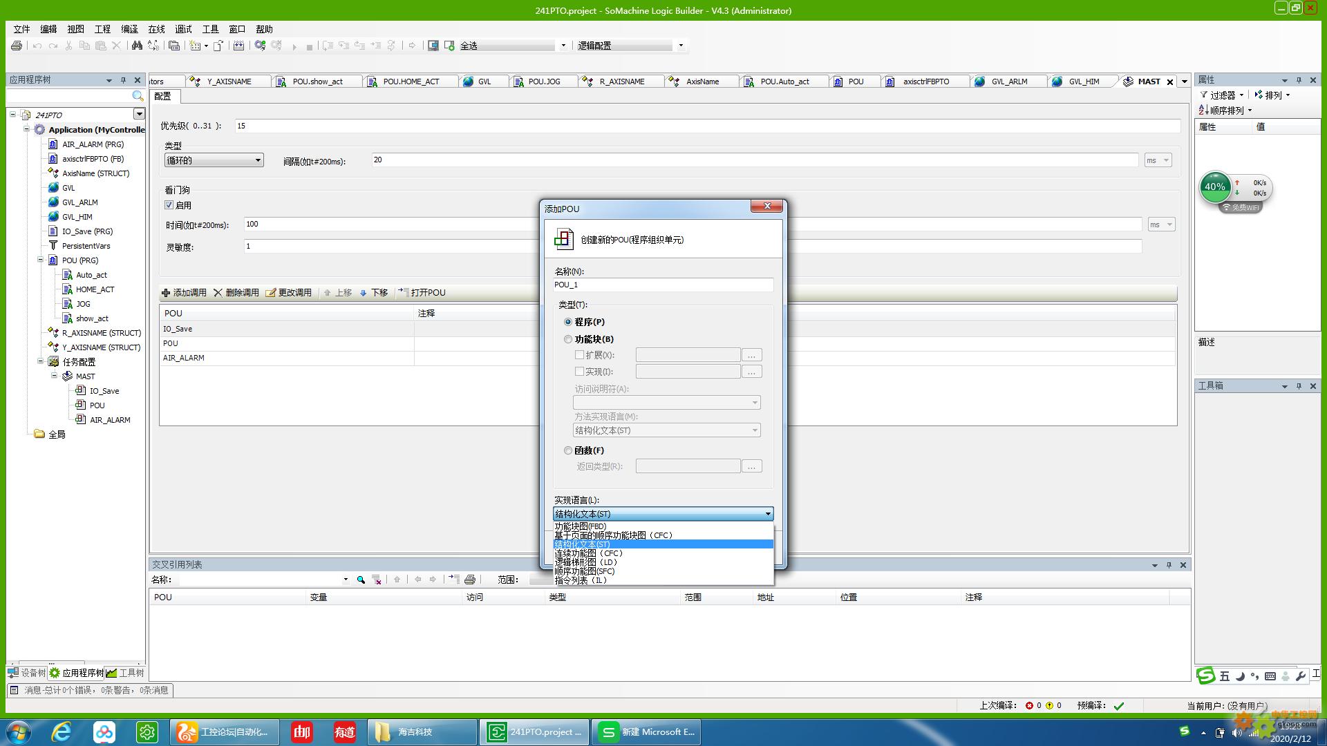

这张是选择那种语言编程
任务分配与调用
