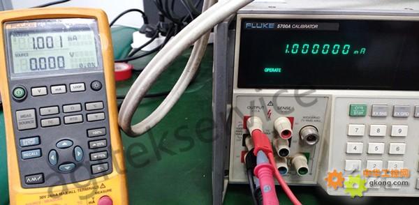

一.仪器型号:FLUKE
故障描述:有电池,无法开机。
二.检测与维修:
检测:经检测,主板有电源管理芯片损坏,并伴随外围多个器件损坏。
更换相应器件,开机恢复正常。
开机后检测各项参数,都符合指标。
但检查其他辅助功能时发现,显示屏背光灯不能点亮。
再排查背光灯相关电路,发现有连接排线损坏。修补该线后背光灯点亮。
整机修复。
整机清灰,清洁外观;
指标合格,维修完毕。
