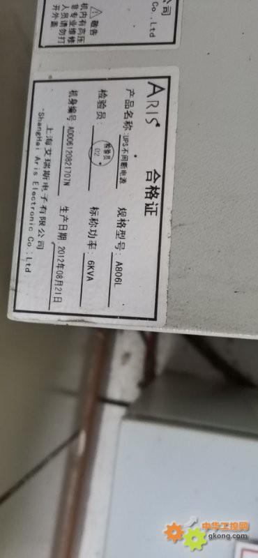

5199

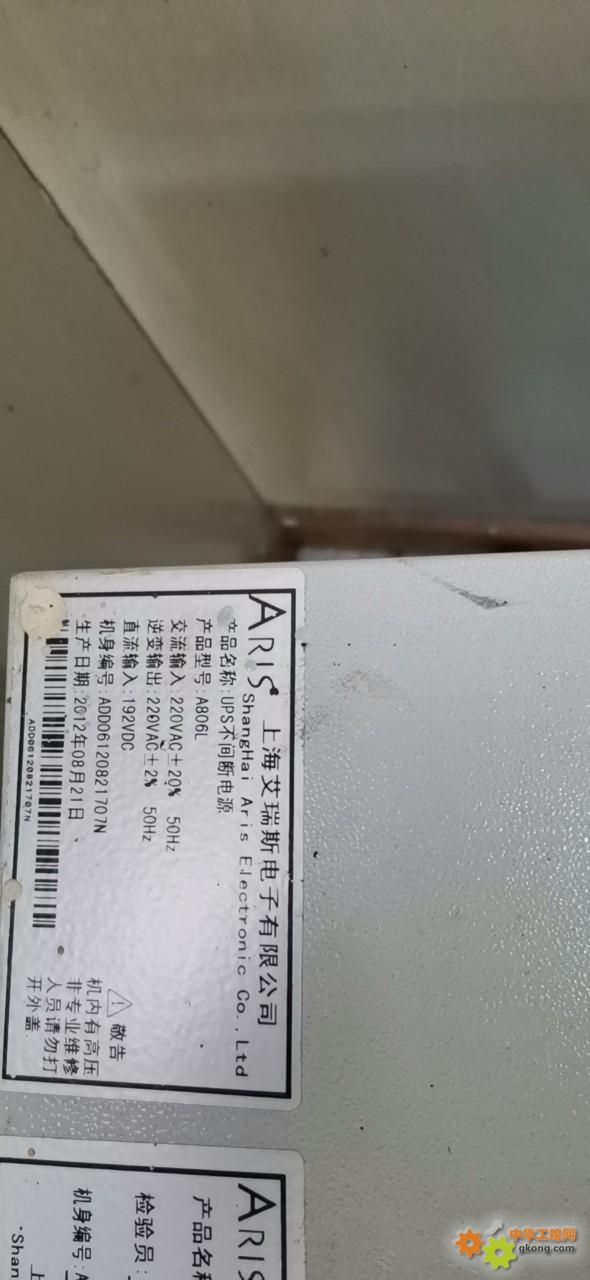

#38楼
我们用的是6KVA的
5199
小笑笑
文章数:782
历史总积分:5199
注册时间:2008/11/14
发表于:2020/2/17 10:06:04
#39楼
我们用的是6KVA的
