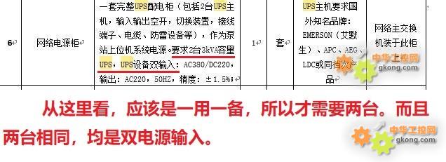

从楼主给出图片的资料中看,这台UPS应该属于在线式UPS。
DC220V是电池组,长期向UPS供电,AC380V是向DC220V电池组充电的,UPS输出的AC220V是向设备(负载)供电。
这种供电方式是在供电要求非常可靠的场所,当年我在铁路电务部门的电话所总机室配电房见到过,几十个汽车蓄电池组成DC220V电源,市电AC380V+12.5kW发电机组构成双电源给电池组充电。
也曾经在南方电网公司的某变电站施工中,看到过UPS室内的直流电池组(听说也是220V的)。

就怕你说的要定制,对方要求是两台UPS,而不是说的380V输入和220Dc电池组的问题,因为项目备有专用的直流电源系统,这里说的要求是单独针对自动化系统的机柜的

可对方明确指出了是两台UPS,我只能考虑考虑两台分别对应220直流和380交流输入,而是380输入和220电池备用。

可能你们的设备属于不允许停电,要求供电非常可靠的那种,所以需要两台UPS作一用一备,随时相互转换,保证供电的可靠。
[此贴子已经被作者于2020/2/13 21:10:06编辑过]
ups不可能一备一用.
