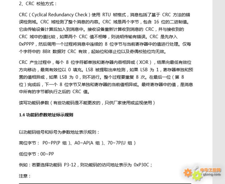

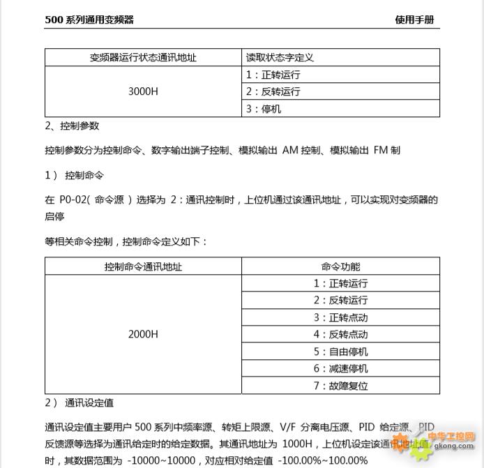

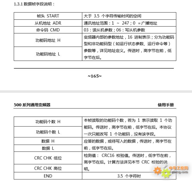

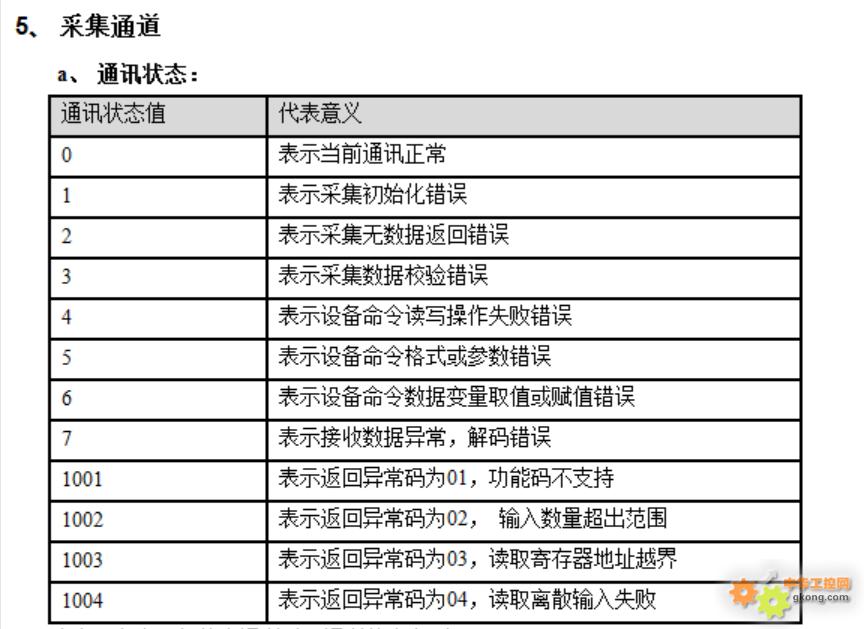

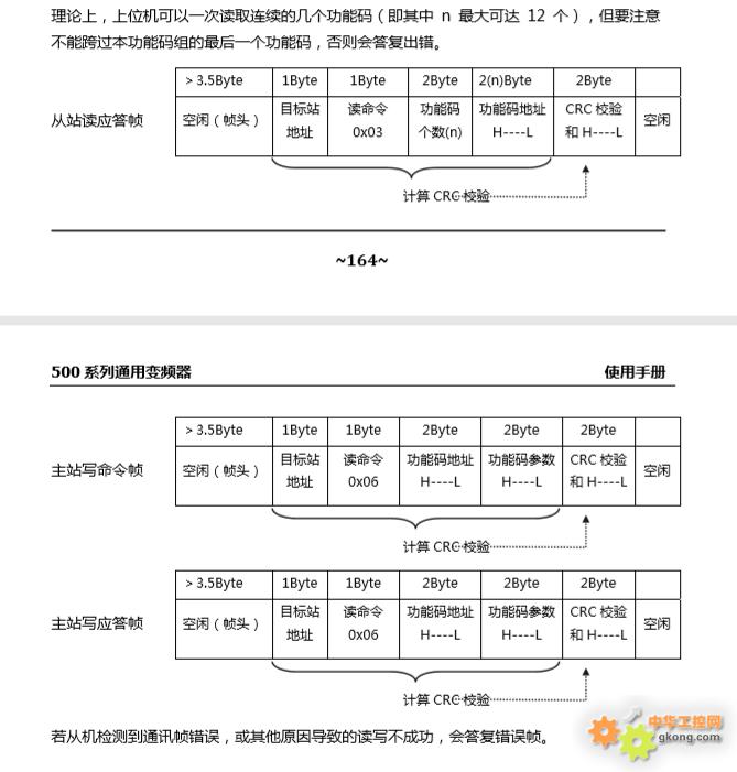

昆仑通态触摸屏与英捷思变频器modbusRTU通讯,通讯状态一直显示7,怎么办???
