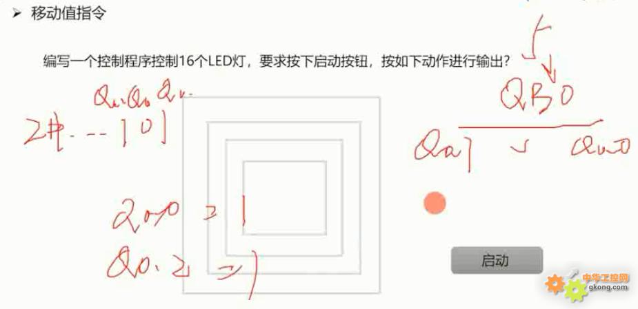

请问各位师傅
5输到QB0里面2进制 为什么只有Q0.0 Q0.2为ON Q0.1不为ON吗

5的二进制101,要Q0.0、Q0.1,Q0.2为ON你要送7

因为10#5=2#0101 因为0101 分别对应q0.3 q0.2 q0.1 q0.0
