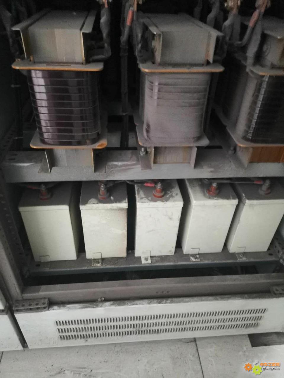

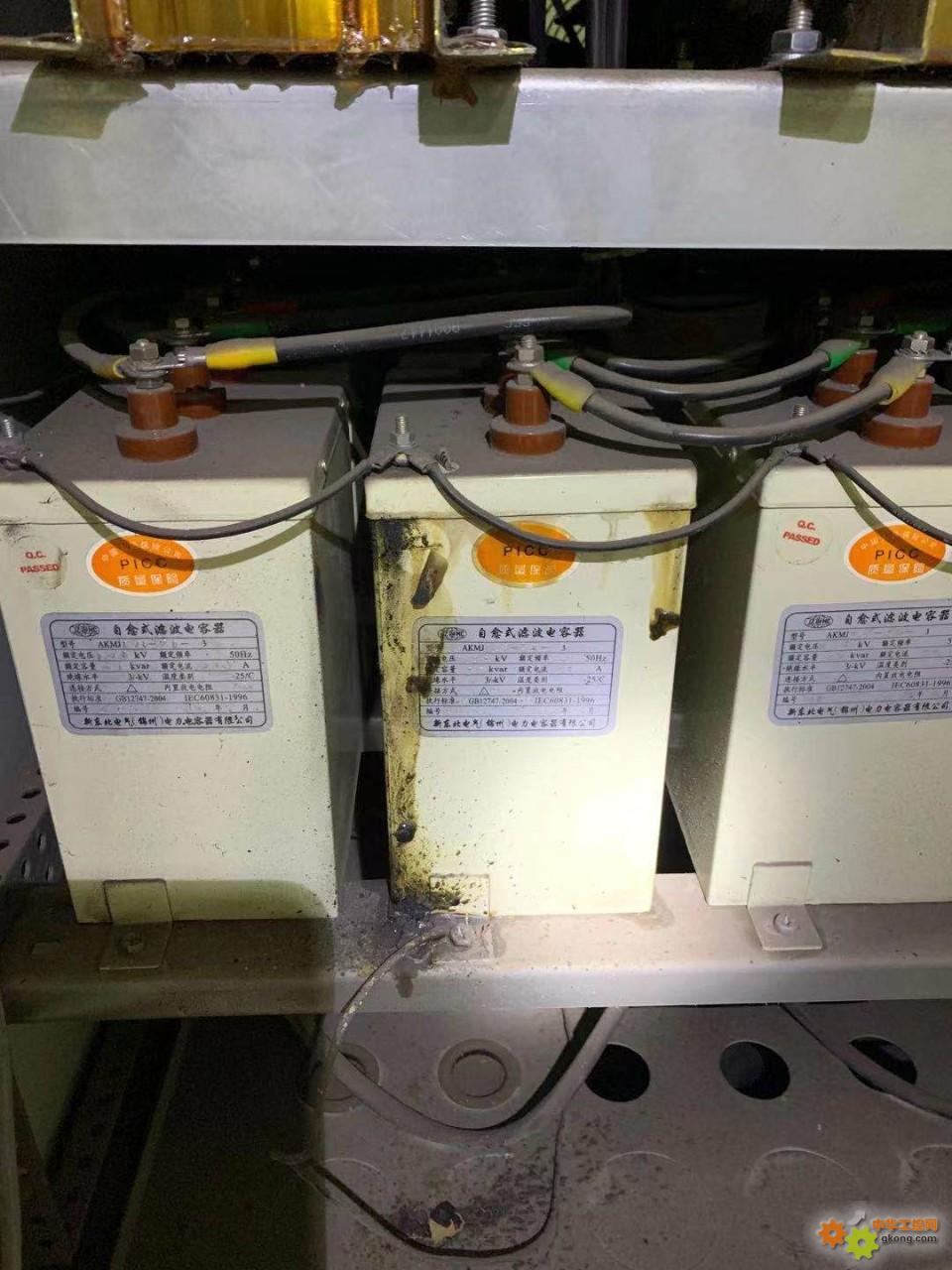

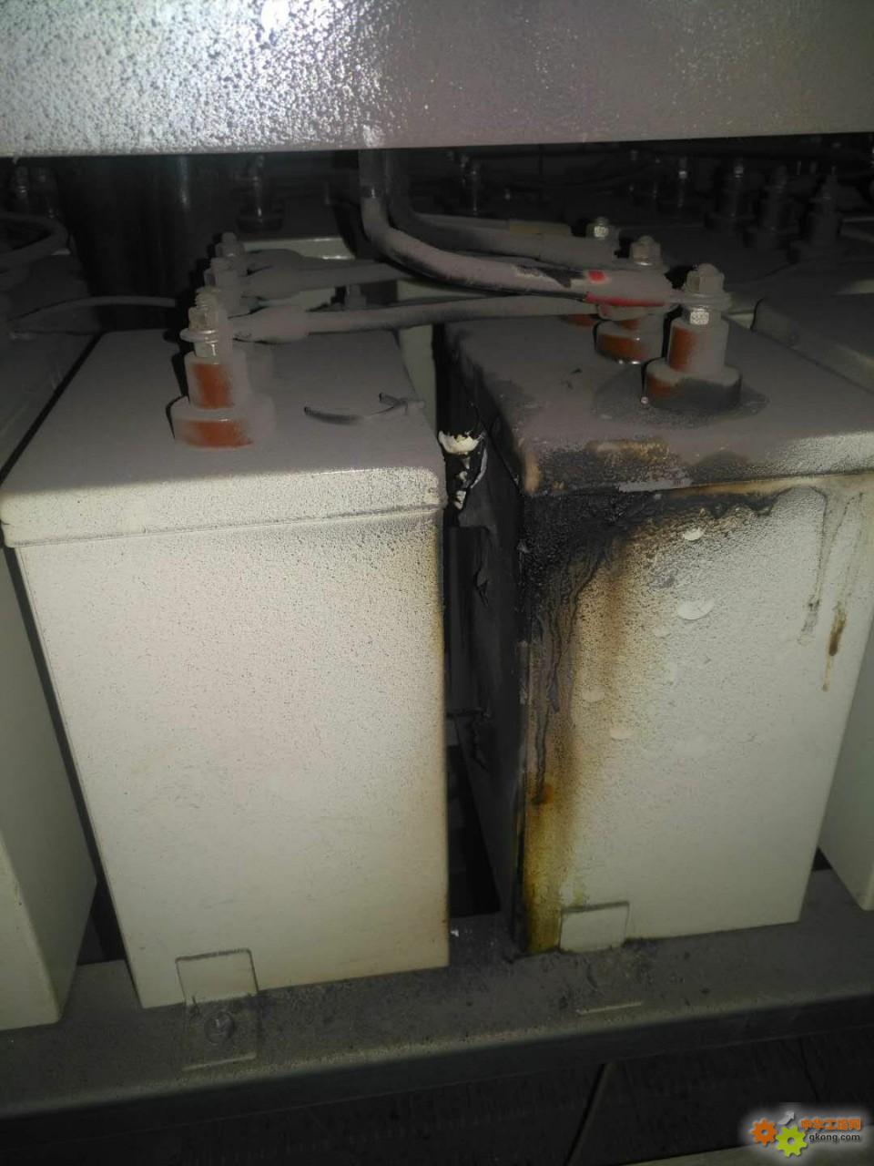

一进配电室,有股烧焦的味道。发现电容补偿柜冒烟了。

油寖电容,电容内部的问题,维护挺好,这种电容实际上非常耐用。损坏的原因有可能跟谐波有关系。控制器工作不正常。也会造成电容损坏,频繁投切。这种电容二次投入间隔应该在五分钟以上。

查到的故障部位是哪里,从底部的图片看,电容的问题?

电容好像都烧穿了,只能换了。。还有电抗器看着也有发黑的地方也检查一下。。顺着清理一下灰尘。。

电容直接换新,不用考虑,这个如果巡检不及时会引起火灾

目测这电容有点年头了吧,8年以上?

应该之前就有鼓包了吧

自愈式电容在使用过程中要经常检查运行情况,还就要打扫灰尘,看了下照片,电容上灰尘不少,这样会导致故障的发生....
