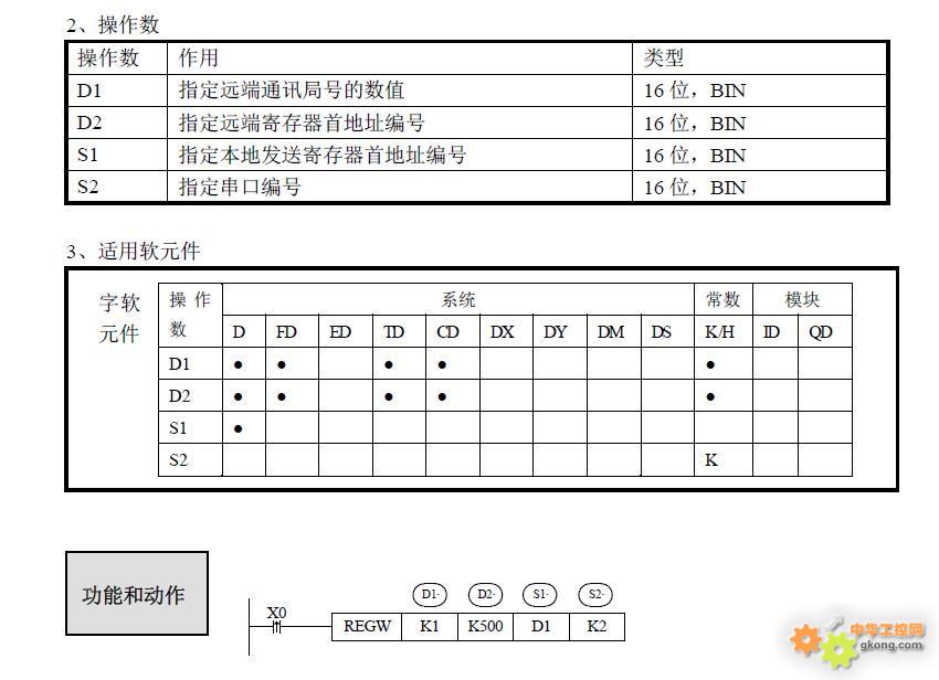

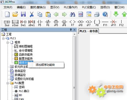

关于REGW指令刚刚接触

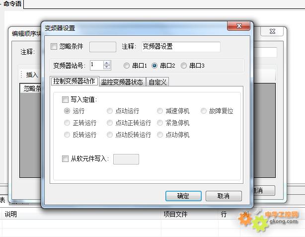

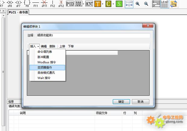

是不是走通讯,PLC、变频器都是信捷的话,在顺序功能块里面有专用指令的。

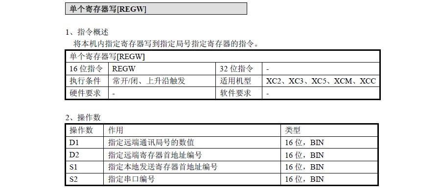

以下是引用远方U2O9在2020/2/7 19:15:05的发言:
关于REGW指令刚刚接触
REGW指令是写单路保持寄存器指令,也就是实现Modbus之06功能码的!
联系!腾讯扣扣149034219
29431
guanyumou 版主
文章数:10779
年度积分:512
历史总积分:29431
注册时间:2008/7/13
2017国庆活动(二)
发表于:2020/2/9 19:06:56

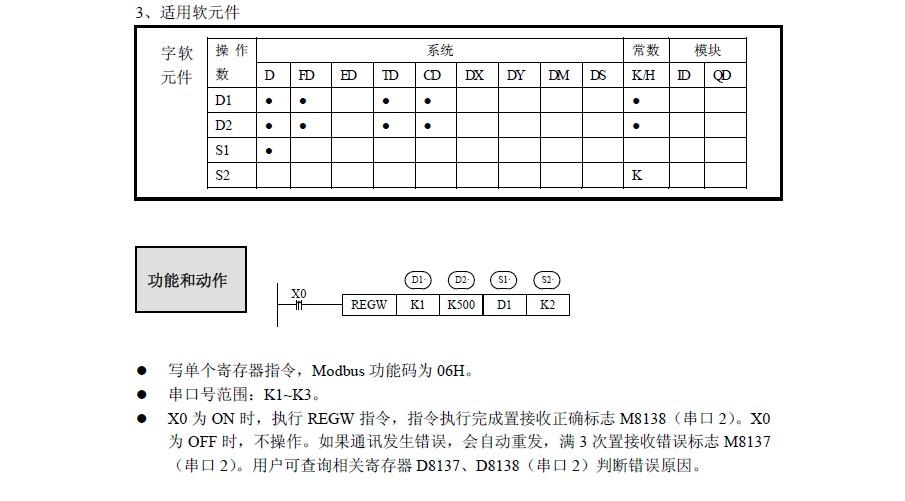

关于REGW指令刚刚接触
REGW指令第1个参数指定的是从站站号
REGW指令第2个参数指定的是寄存器地址
REGW指令第3个参数指定的是寄存器内容
REGW指令第4个参数指定的是通信端口号
关于REGW指令刚刚接触
REGW指令一般是用上升沿触发,指令正确执行完成后,正确完成标志位会被置位。否则重复执行3次后错误标志位会被置位。
