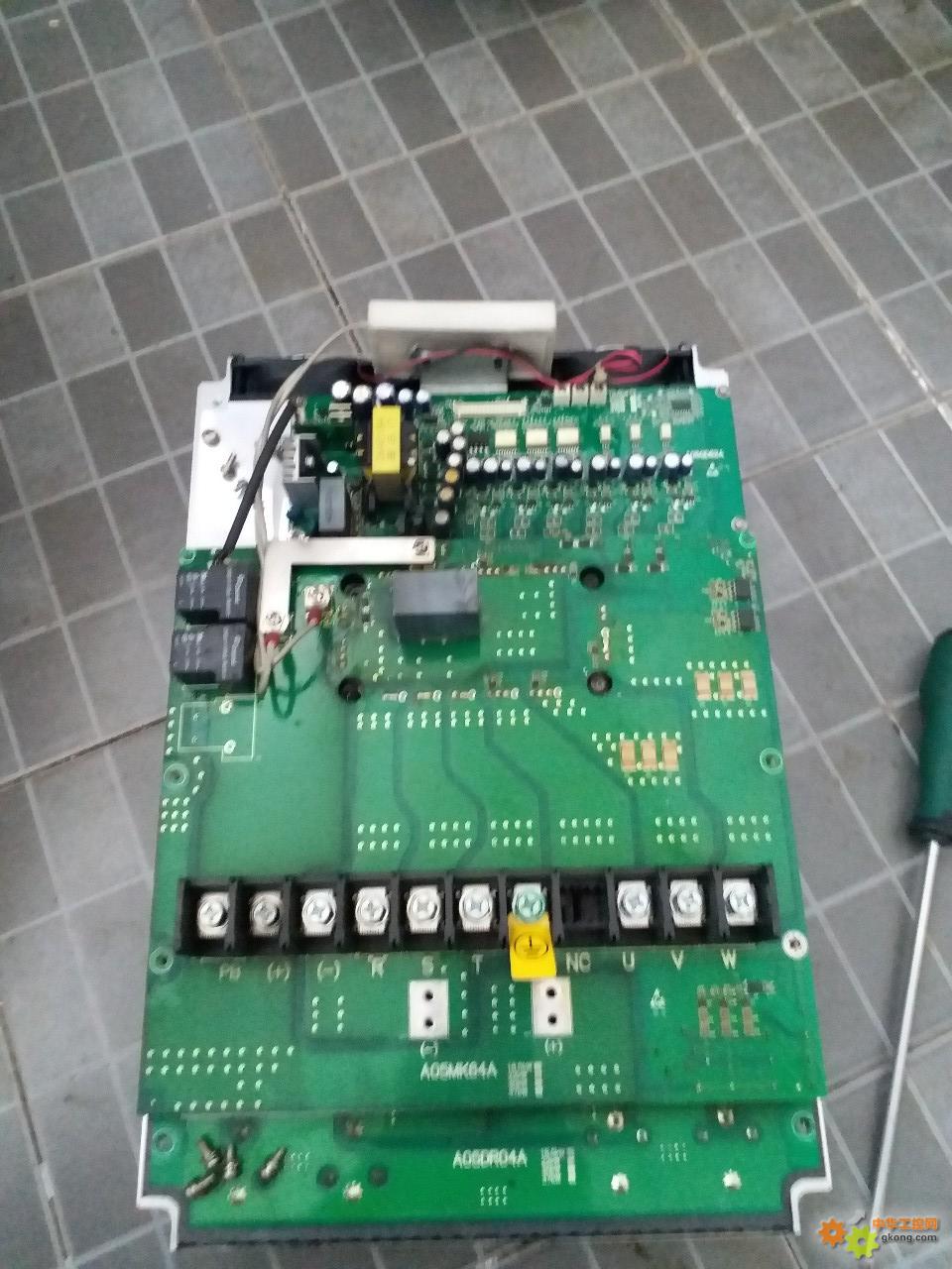

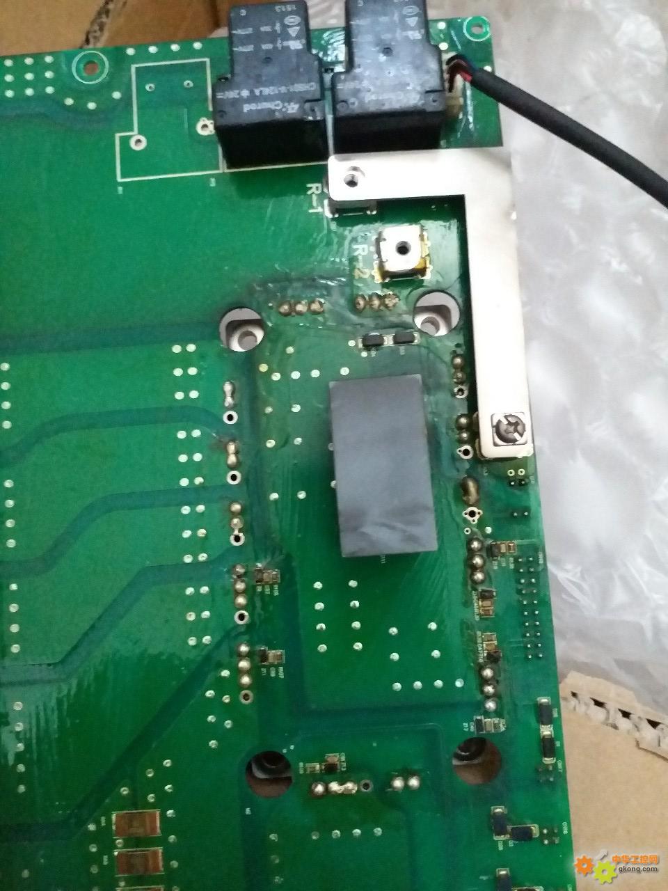

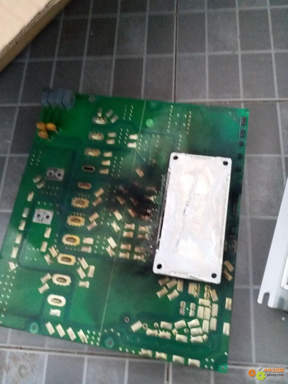

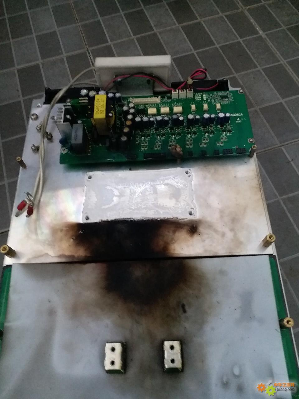

炸模块了。由于今年受疫情影响(配件有元宵后才发货)。待件中,有高手修过这种变频器不?有点话请说说其后遗症呗!

就怕短路电流把多层板中间的线给烧了。

应该是南特的变频器

看现场会不会用到制动?

没什么特殊设计,没什么难度,闲着也是闲着,上电看看反应!

众辰的变频器吗? 如果逆变坏了 检查下驱动吧

变频器驱动板

损坏件都换了,没见过有后遗症的,跟新的没有分别

看起来像是上海众辰的变频器
