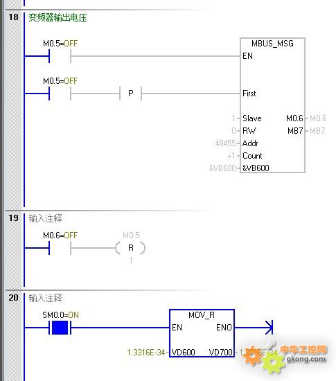

请问大家,台达变频器和smart进行modbus通讯,实际测变频器的输出电压和plc的监控值怎么不一样,实测电压180伏,plc显示怎么是这个值?

数据格式是实数的?

输出电压数据格式恐怕不是浮点数吧,应该是整数,然后手册会告诉你分辨率的!

数据类型不对
