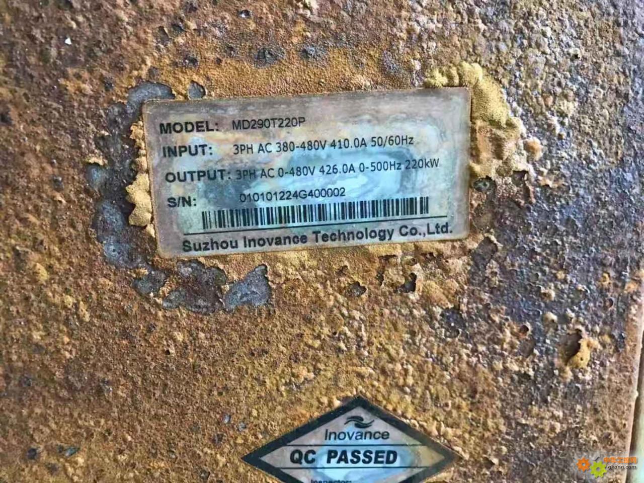

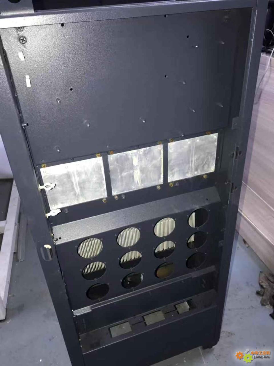

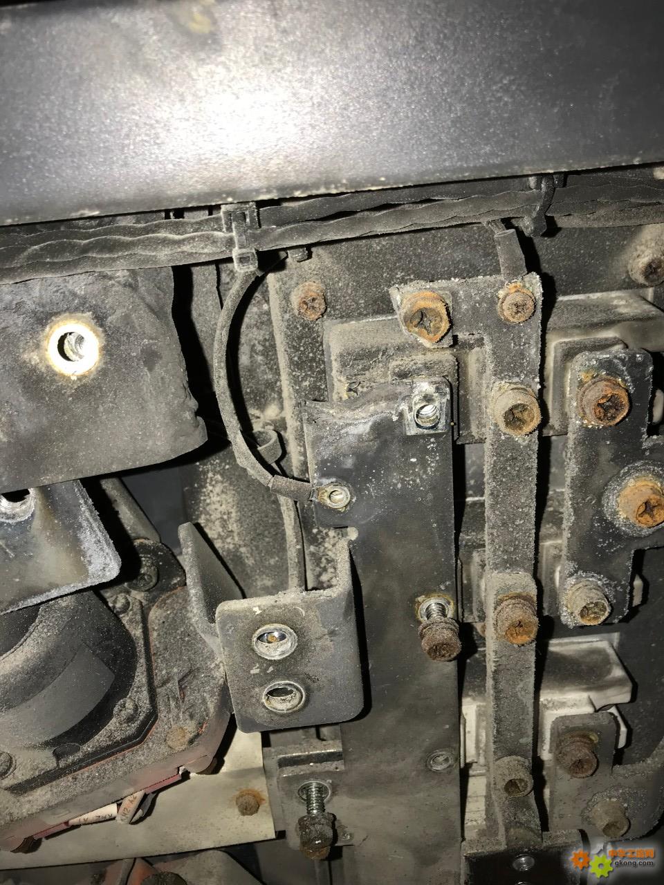

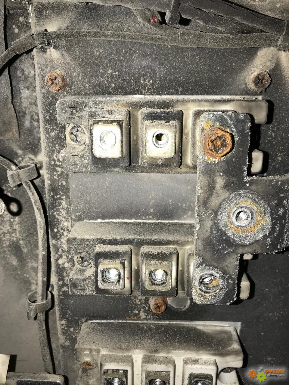

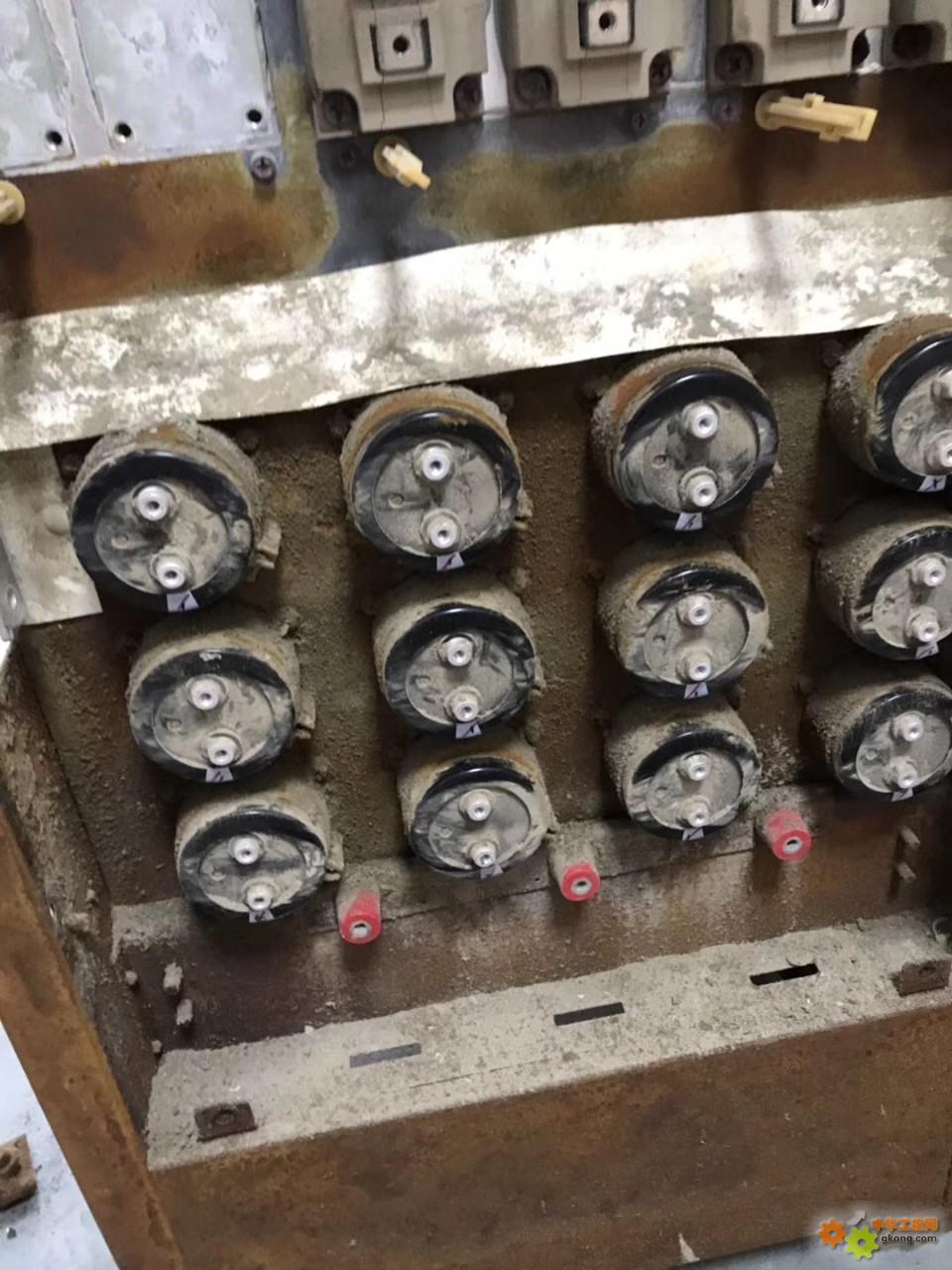

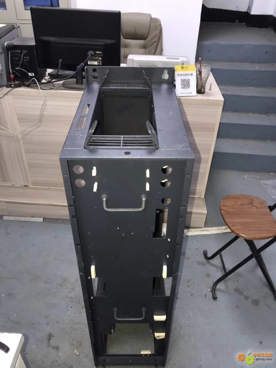

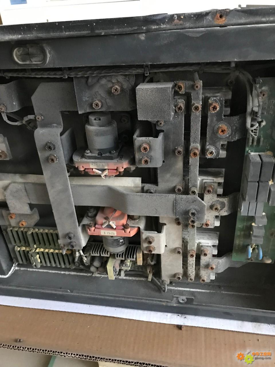

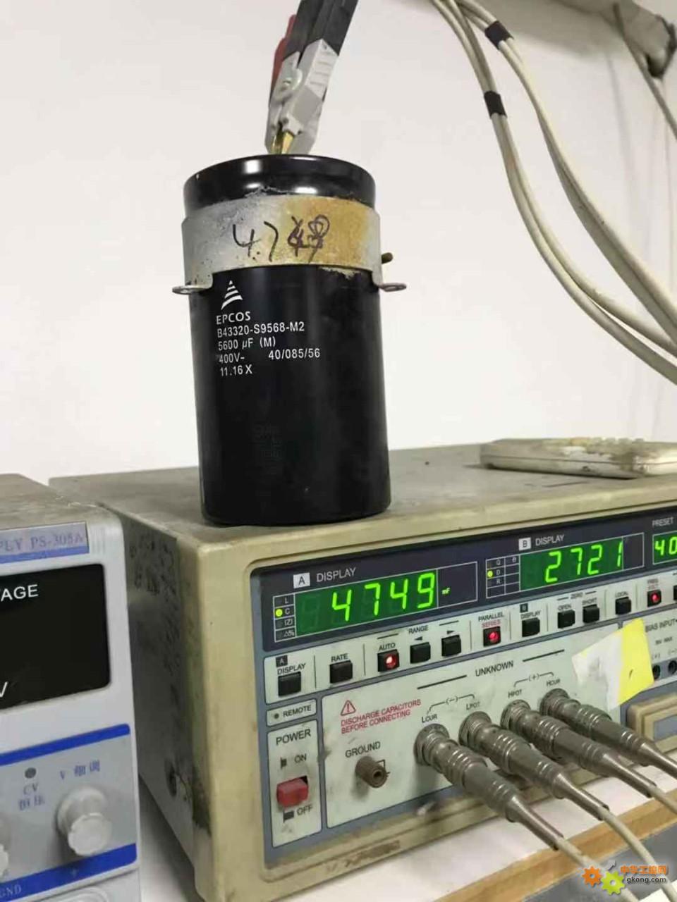

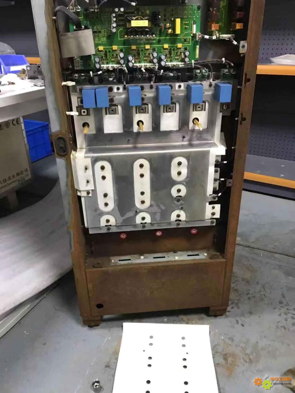

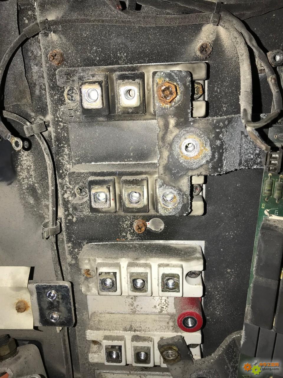

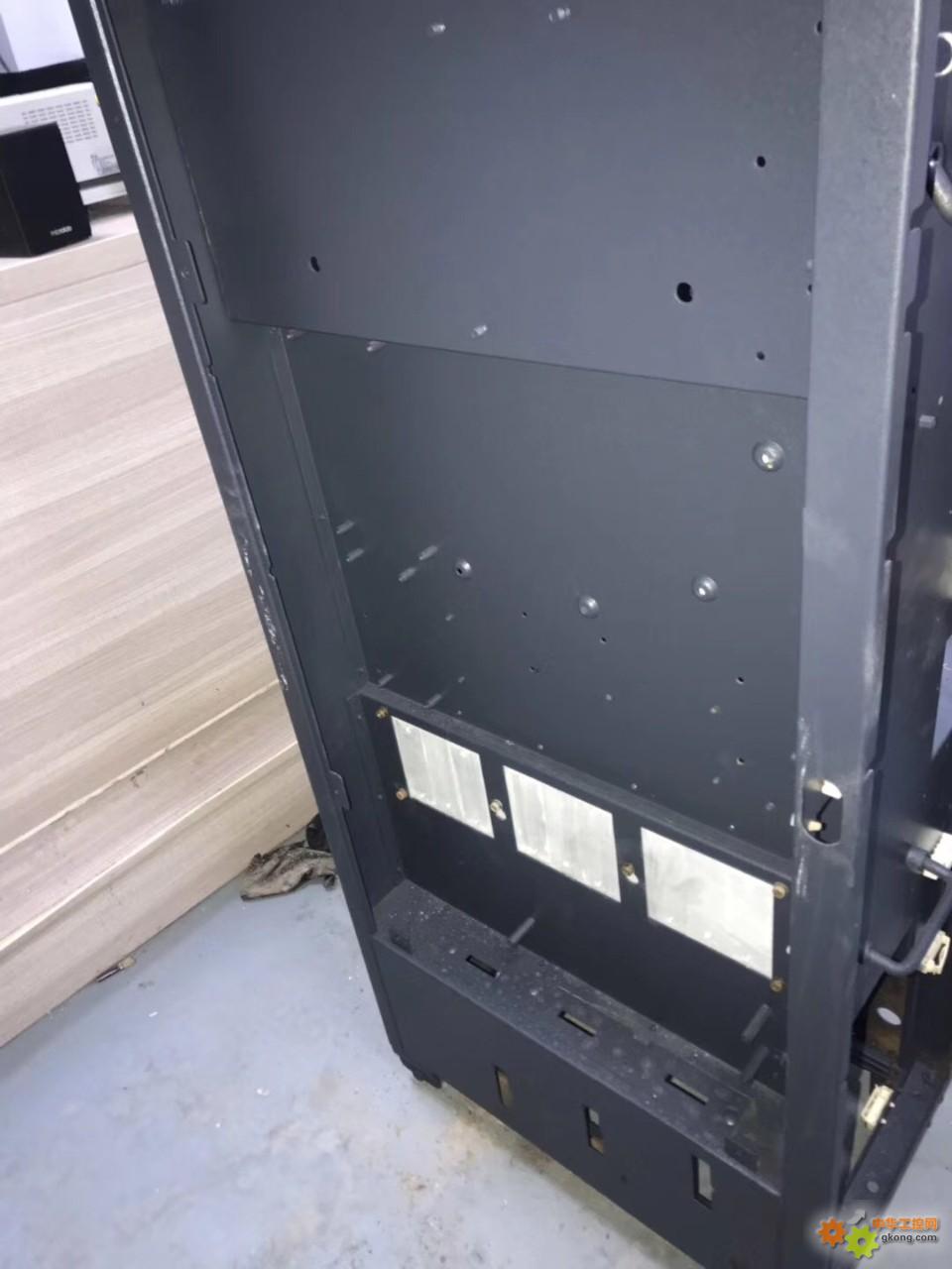

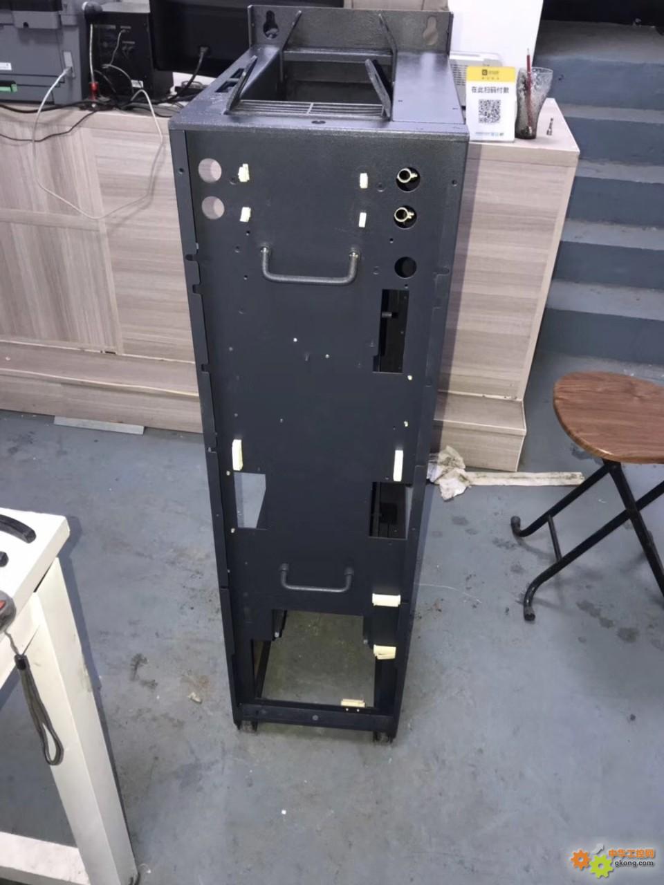

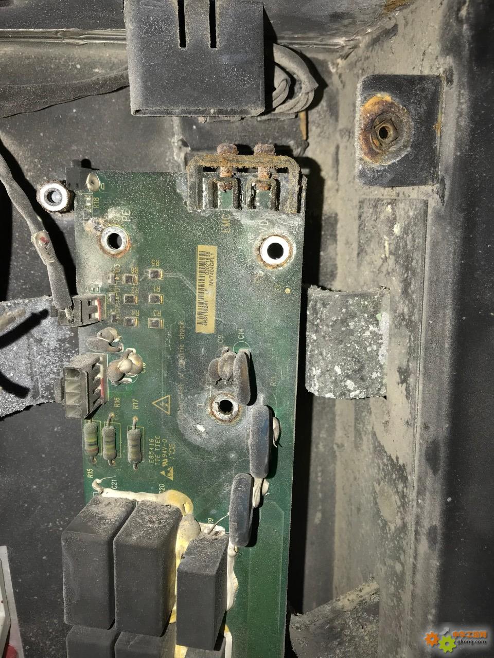

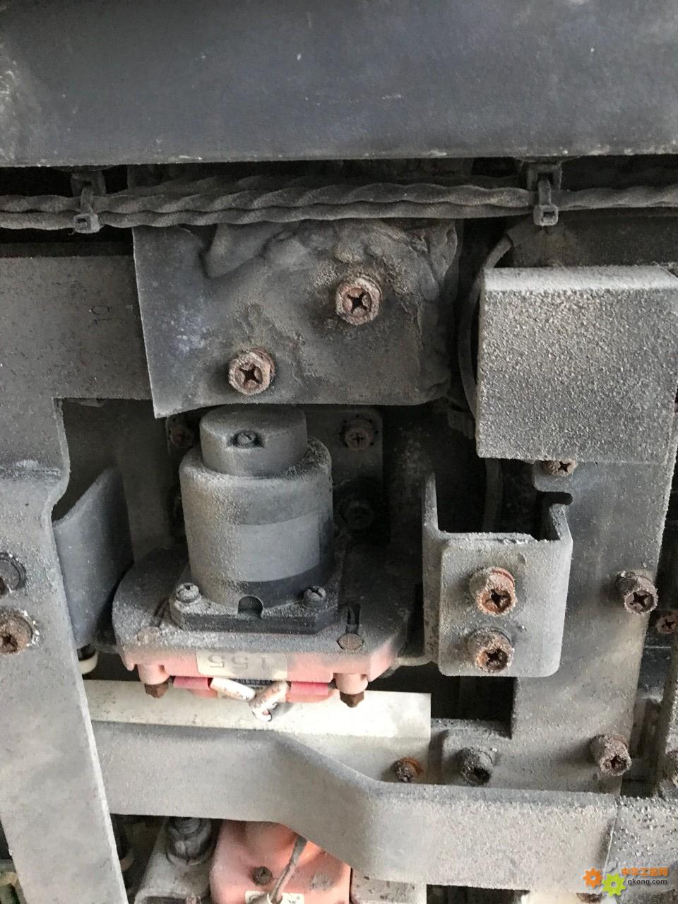

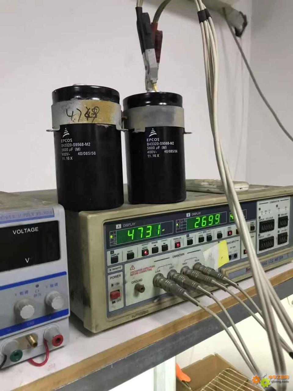

19年5月份接到距离300KW客户求助:现场2台汇川MD290机器不定时报04过流故障,从十几分钟到一天不等,窑炉一级助燃风机,一停机就停产!本厂电工换了主板没有解决,估计是个软故障。第二天预期到了现场,现场环境恶劣:环境温度估计有45度,烧水煤气的,客气中满是二氧化硫的气味,这个机器外观以及腐蚀的相当严重!侧板打开后吓一跳!直接给客户要求拉回维修翻新处理,报价12K一台,开始老板觉得贵,拆开后二话没说让换上备用机拉回维修处理!两台机器前后一个星期搞定!维修过程没有详细记录,就不阐述了,我想说的是可以根据实际情况给客户做些维修外的服务,比如翻新之类的业务

回复 #3楼 HFDVJ
其实最后机器里面是烧了东西,不定时报04和机器没有关系,现场是通过485控制的,控制线和动力线井没有分开,485外面屏蔽线没有接地,电压到了40多V,屏蔽接地就OK了
