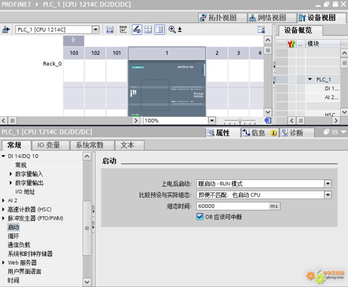

    到此,GSD文件导出。SMART工程保存,开始1200的组态。
    选择硬件,CPU ,组态1200的IP地址。、
    设置启动模式
    此勾必打。

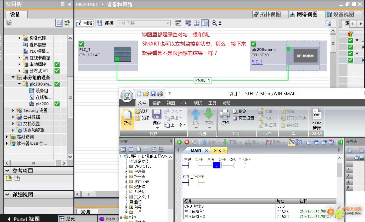

     继续 :
     想完成的任务:
     SMART这边 :
    分别下载完程序 :
    接通1200的I0.0 :
    SMART的Q0.0应该亮 。。。 事实也是如此。
    监控看的更清楚。
    状态图标也显示正确。当然,接通1200的I0.1 SMART的输出Q0.0熄灭。一切OK。
    到此,实验结束 , 谢谢观看。
