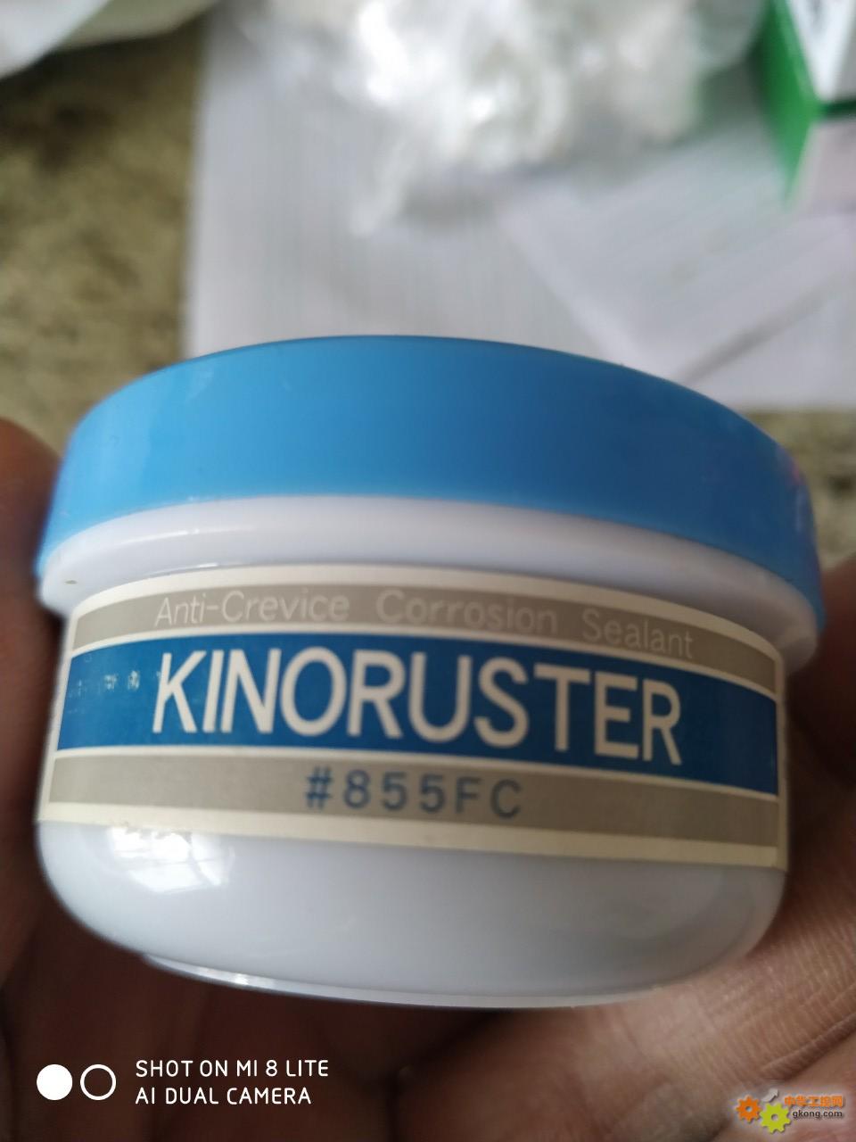

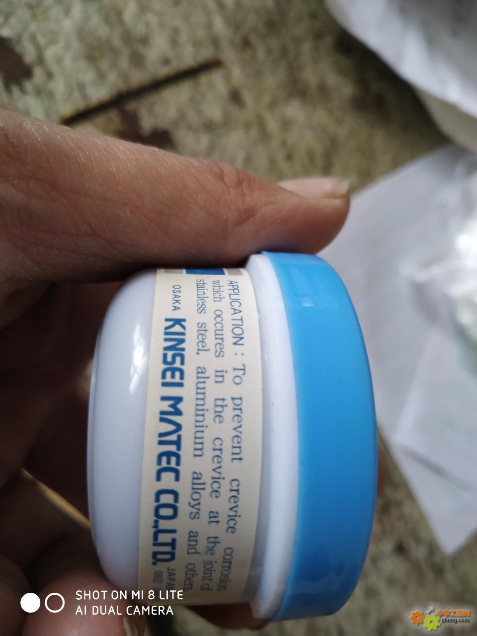

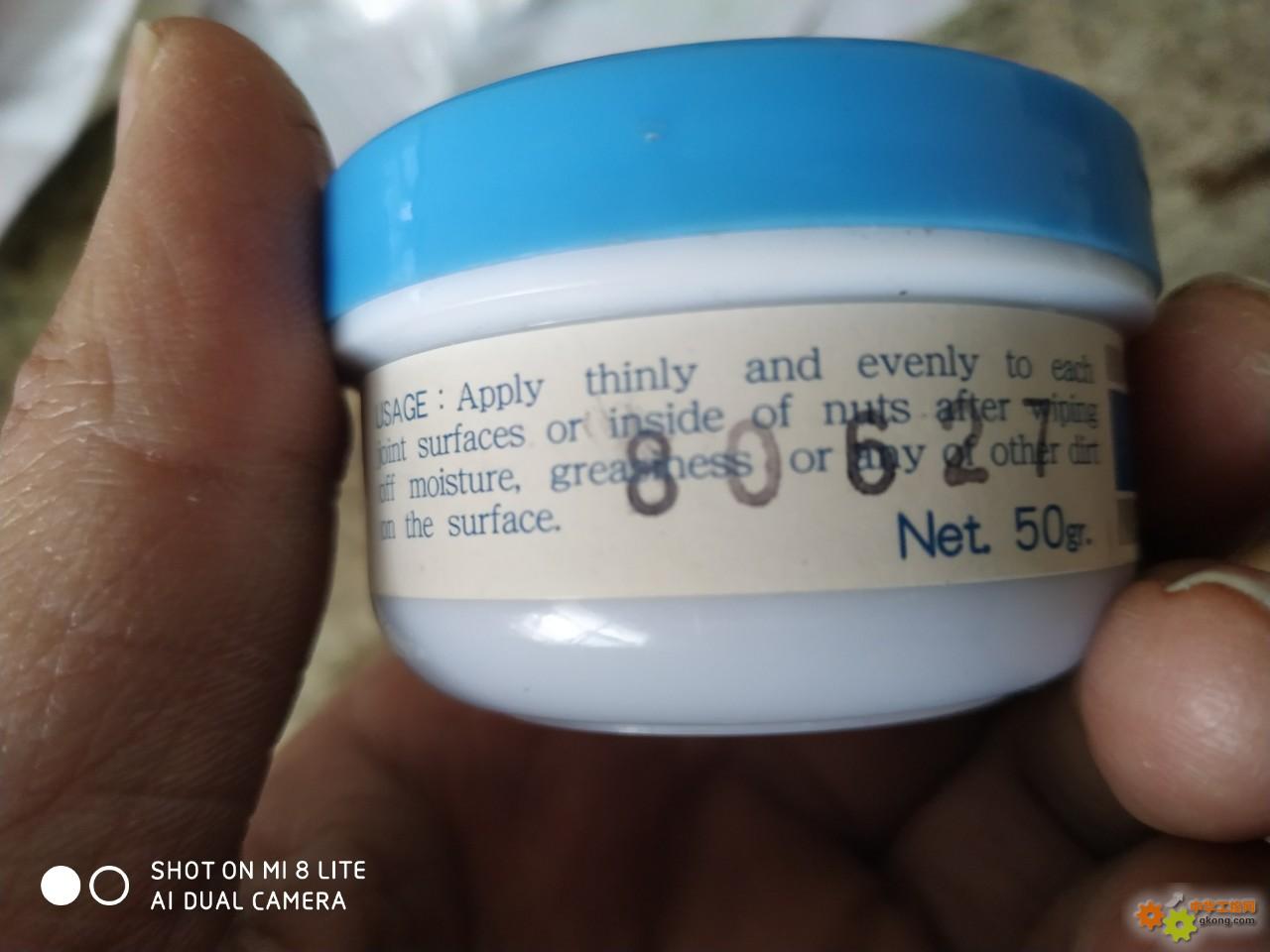

以前进口设备上的,放的时间太长了。在家没事偶然翻出来了。忘记怎么用了。是端子抗氧化的吗?

防腐防裂缝.

上面写的是用在接合面或者螺母里面.

搜索kinoruster,见有防腐蚀密封剂、金属间隙防腐剂、油脂等描述。

这个就是金属材质的防腐剂
