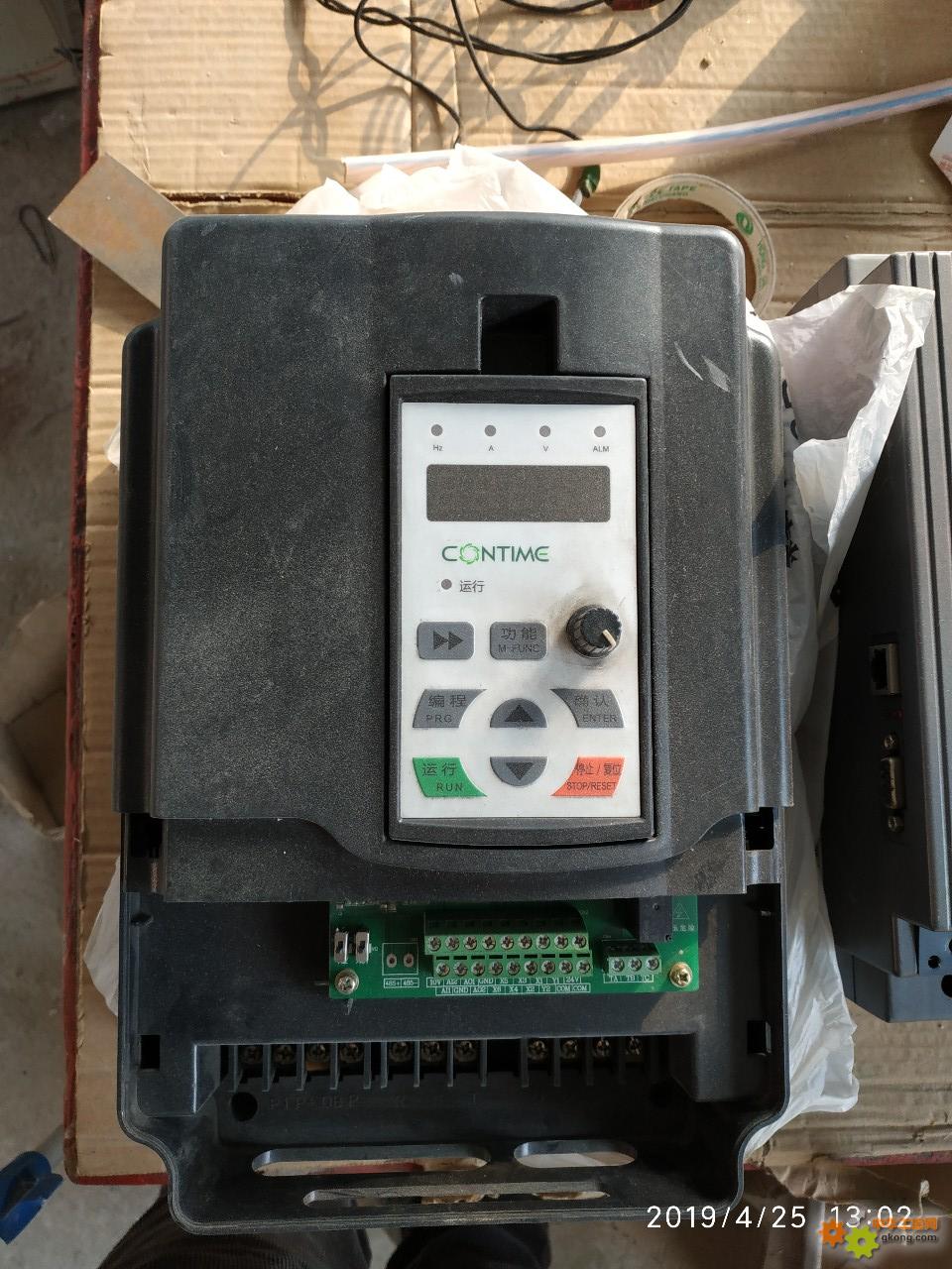

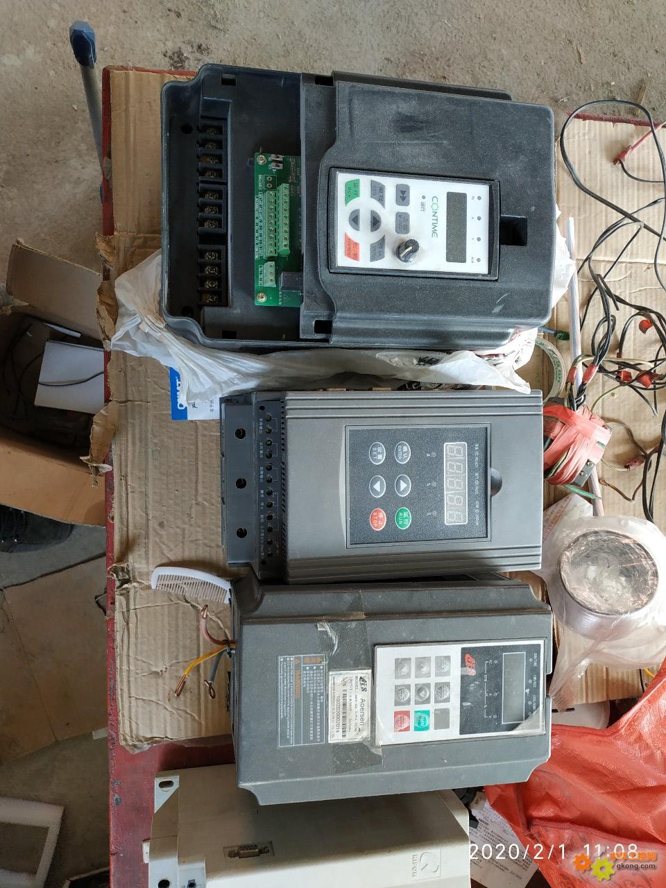

申工的变频,软起,我用的很多,大家说申工产品咋样?明天拍照,今天流量没了。

可以说,产品很不成熟,我用了3台变频近20台软起都坏了,但是售后服务还是不错的。这都是5年前的事,后来没再敢用,现在啥样不知道,售后始终坚持。售后电话可随时接通。

拆开检修发现通病,都是内置变压器损坏,输入380伏,输出18+9伏专用变压器,厂家邮来十几个变压器都换上了,剩一台没变压器了,其它的用户也没找我,这台变频器也是没有显示估计也是电源问题,不好修,风平浪静后准备返厂维修。
