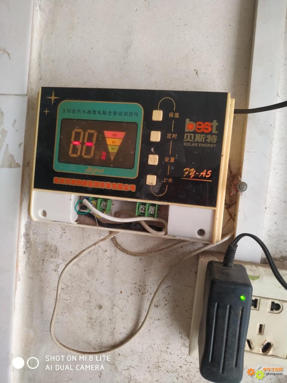

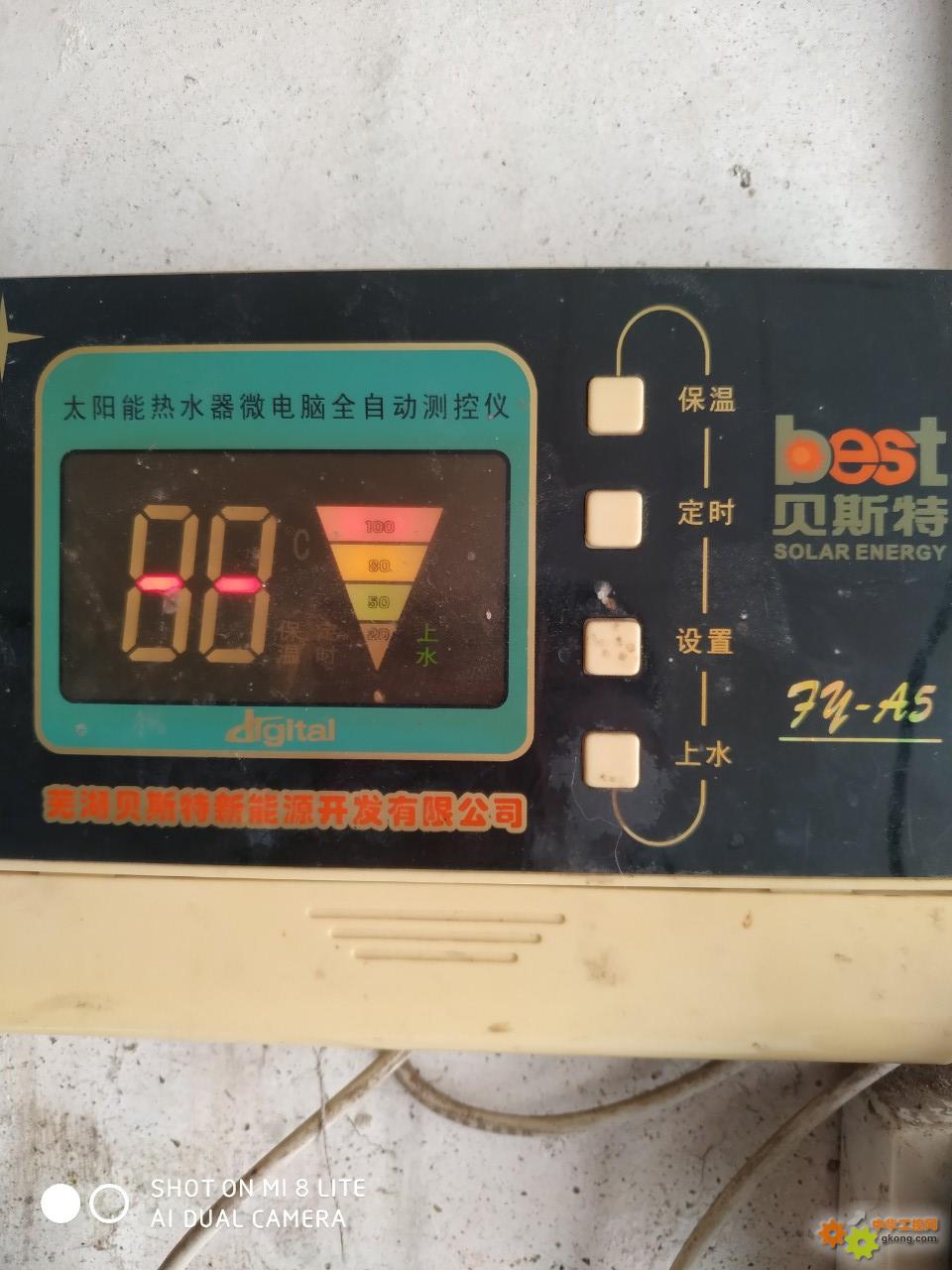

家里的太阳能损坏很久了,母亲一直没说。直到这几天太阳很好,才发现。故障是无法上水。不停的上水。太阳能控制器上水时屏幕跳动继电器啪啪响。刚开始以为上水键漏电,拆开发现没漏电现象。拆开一根线发现不再不停上水循环,继电器稳定吸合。怀疑上水电磁阀故障,测其电磁阀阻值39欧。似乎在正常范围内。查看阀芯无卡死现象。到现在才明白是电源带负载能力不够。看供电滤波电容无鼓包现象。找了一个12v的开关电源代替原来的变压器。故障完美修复。

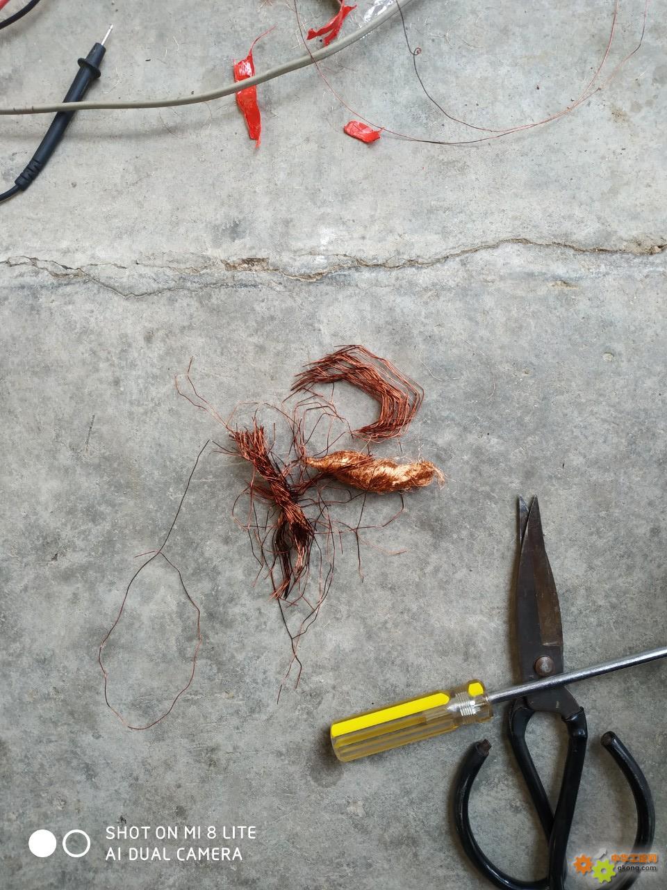

怀疑变压器有杂间短路或者其他异常情况。仔细拆开变压器的铜线圈。没有发现异常情况。百思不得其解。变压器好端端的会带负载不良???请教各位大神指点一番。
这是修复好的情况。直接找了一个12V的开关电源。

回复 #2楼 877476825
这个故障变压器是输出是AC12V,换的开关电源是直流的吗?

个人觉得变压器损坏的概率不大,问题应该是变压器整流输出部分的二极管、电解电容、电阻变质引起的。因为你的开关电源输出的是稳定的直流12V,太阳能上水电磁阀也是用的DC12V。个见,仅供参考。

以下是引用wanghao3891312020/1/31 20:06:32的发言:
是的,变压器后面是桥堆,我直接接在桥堆前,正负也不用分了,哈哈
