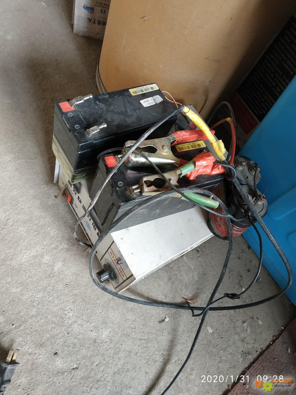

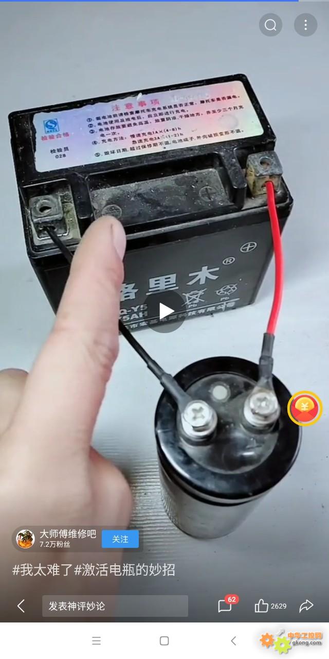

多个12伏电池因长期不用已无法激活充电,网上介绍说并联一只电容,
看图片这只电容有一万微法,能行吗?没试过。和提升充电电压道理一样吧。

估计没啥用;
不过成本低,你找个电容试试看呗;

试过了没有用?

电池主要是电解液的活泼性。都死了,基本就再也激活不了了。和电容器结构还不太一样。特别是一次性电池,用完了就完了。过去的铅酸电池是可以更换里边的电解液的。

看图,楼主的那个实际是免维护电池,网上所讲的方法N年前我都实验过,包括高压脉冲冲击法等,但实际效果基本不理想,要达到预期效果,你可以换电极板,换电池液体,但这个修法,基本很多人都不具备条件。如果楼主各个条件都有,可以再次测试。当你把电极板拆开时候,你会发现电极板都发泡了,实际就是维修行业所讲的电极中毒,当然你可以想办法去掉损伤部分,重新加电池液,这样容量会恢复部分。这是我以前做的结果,希望对你有参考价值

没用的
要是闲置的时间短的话还有点希望。
拆开估计内部都干掉了!

这些铅蓄电池基本都是里面的电瓶水,就是稀硫酸蒸发少了才完蛋的,可以淘宝买点电瓶水灌进去,还能用个半年没问题

以前试过没有用,这样的电池只能报废了做废品处理了。

极板硫化了,时间短可以修复
