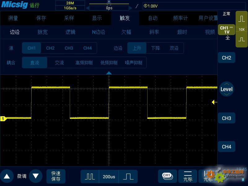

带宽
带宽一般定义为正弦输入信号幅度衰减到-3dB时的频率宽度, 即平均幅度的70.7%, 带宽决定示波器对信号的基本测量能力。 随着被测信号频率的增加,示波器对信号的准确显示能力将下降, 如果没有足够的带宽, 示波器将无法分辨高频分量的变化。 幅度将出现失真,边缘会变得圆滑,细节参数将丢失。 如果没有足够的带宽,就不能得到关于信号的所有特性及参数。
选择示波器时将要测量的信号最高频率分量乘以5作为示波器的带宽。这将会在测量中获得高于2%的精度。例如要测量电视机的色副载波,其频率为4.43MHz,取4.43MHz的5倍约为22MHz的示波器能满足精确的测量要求。
在某些应用场合,不知道信号带宽,但要了解它的最快上升时间,大多数字示波器的频率响应,可用下面的公式来计算等效带宽和仪器的上升时间: Bw=0.35/信号的最快上升时间。
带宽有两种类型:重复(或等效时间)带宽和实时(或单次)带宽。重复带宽只适用于重复的信号,显示来自于多次信号采集期间的采样。 实时带宽是示波器的单次采样中所能捕捉的最高频率,且当捕捉的信号不是经常出现时要求相当苛刻。 实时带宽与采样速率是密切相关的。
由于更宽的带宽往往意味着更高的价格,因此,应根据成本,投资和性能进行综合考虑.

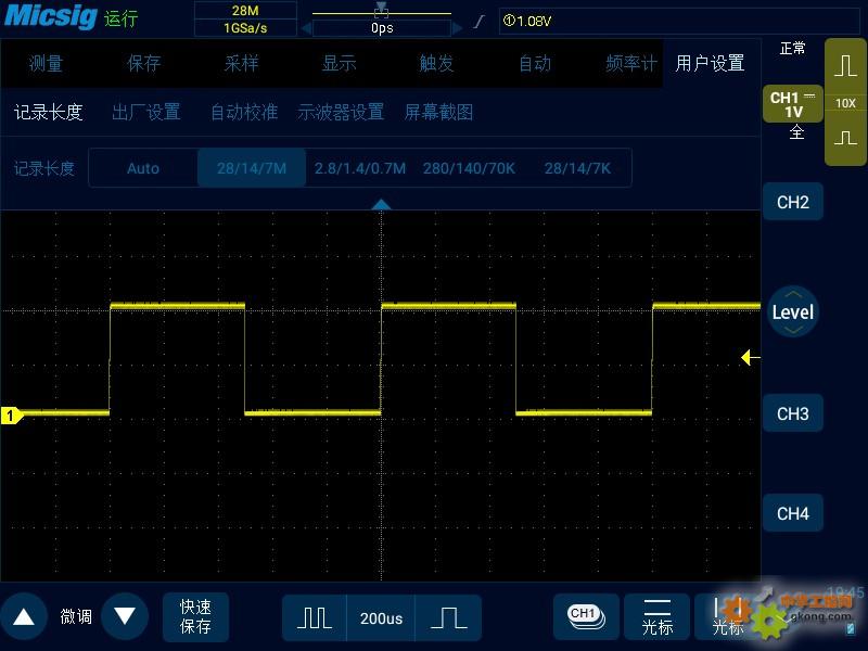

存储深度
存储深度也叫记录长度,是示波器所能存储的采样点多少的量度。 如果需要不间断地捕捉一个脉冲串,则要求示波器有足够的存储空间以便捕捉整个过程中偶然出现的信号。 将所要捕捉的时间长度除以精确重现信号所须的取样速度,可以计算出所要求的存储深度。
在正确位置上捕捉信号的有效触发,通常可以减小示波器实际需要的存储量。
存储深度与取样速度密切相关。 存储深度取决于要测量的总时间跨度和所要求的时间分辨率。
许多示波器允许用户选择记录长度,以便对一些操作中的细节进行优化。分析一个十分稳定的正弦信号,只需要500点的记录长度;但如果要解析一个复杂的数字数据流,则需要有一百万个点或更多点的记录长度。

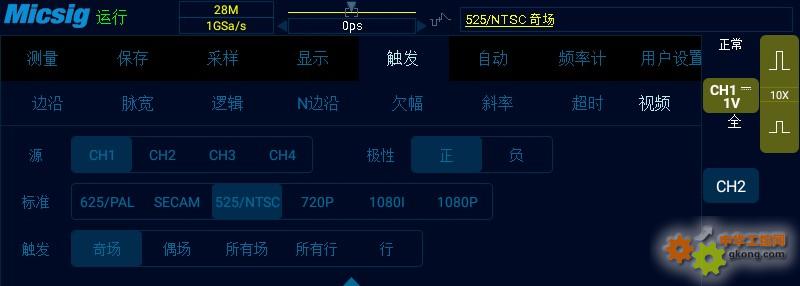

触发功能
示波器的触发能使信号在正确的位置开始水平同步扫描,决定着信号波形的显示是否清晰。触发控制按钮可以稳定重复地显示波形并捕获单次波形。
大多数通用示波器的用户只采用边沿触发方式,特别是对新设计产品的故障查询。先进的触发方式可将所需要的信号分离出来,从而最有效地利用采样速度和存储深度。
现今有很多示波器,具有先进的触发能力:能根据由幅度定义的脉冲,由时间限定的脉冲(脉宽触发)和由逻辑状态或图形描述的脉冲(逻辑触发)进行触发。扩展和常规的触发功能组合也帮助显示视颍和其他难以捕捉的信号,如此先进的触发能力,在设置测试过程时提供了很大程度的灵活性,而且能大大地简化测量工作,给使用带来了很大的方便。

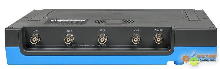

示波器的通道数
示波器的通道数取决于同时观测的信号数。在电子产品的开发和维修行业需要的是双通道示波器或称双踪示波器。如果要求观察多个模拟信号的相互关系,将需要一台4通道示波器。许多工作于模拟与数字两种信号系统的科研环境也考虑采用4通道示波器。

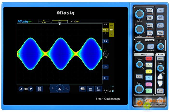

示波器选购其它注意事项
选购示波器时,要根据检测需要选购。 一般的检测,单通道示波器即可,对于检测两个相关的信号时,需要使用双通道示波器。双通道示波器具有两个独立的信号处理通道,可同时输入两个信号,因而可以将两个信号的相位、幅度、波形等参数进行比较和计量。此外,在检测同一信号的直流分量和交流分量时,借助于双通道示波器的两个通道,一个通道测直流分量,一个通道测交流分量,会十分方便。
在进行家用电器设备的电视机、影碟机、电磁炉等维修时,通常选40MHz 双通道示波器可以满足维修要求,因为在维修工作中往往不需要精确的测量信号的各种参数, 只需粗略的观测信号波形,估算频率和周期。此外,家电产品中很多的信号的频率特性都在示波器的测量范围之内,例如音频信号、视频信号、行同步、场同步、控制信号等都在示波器的测量范围之内,某些大于40MHz时钟信号也能测量。
经济条件好应选购100MHz的示波器,这样测量高频信号的精度更高。
家电维修工作中的示波器最好要有选行(电视信号的行信号)和选场(场同步)功能,观测视频信号时易于同步,使观测的波形稳定。

太专业了。学习到了。这些知识确实很重要。
现在的示波器通道数能达到4通道?过去都是双踪。

回复 #1楼 kdrjl
现在4通道的已经很常见了,国外16通道的都有,哈哈
