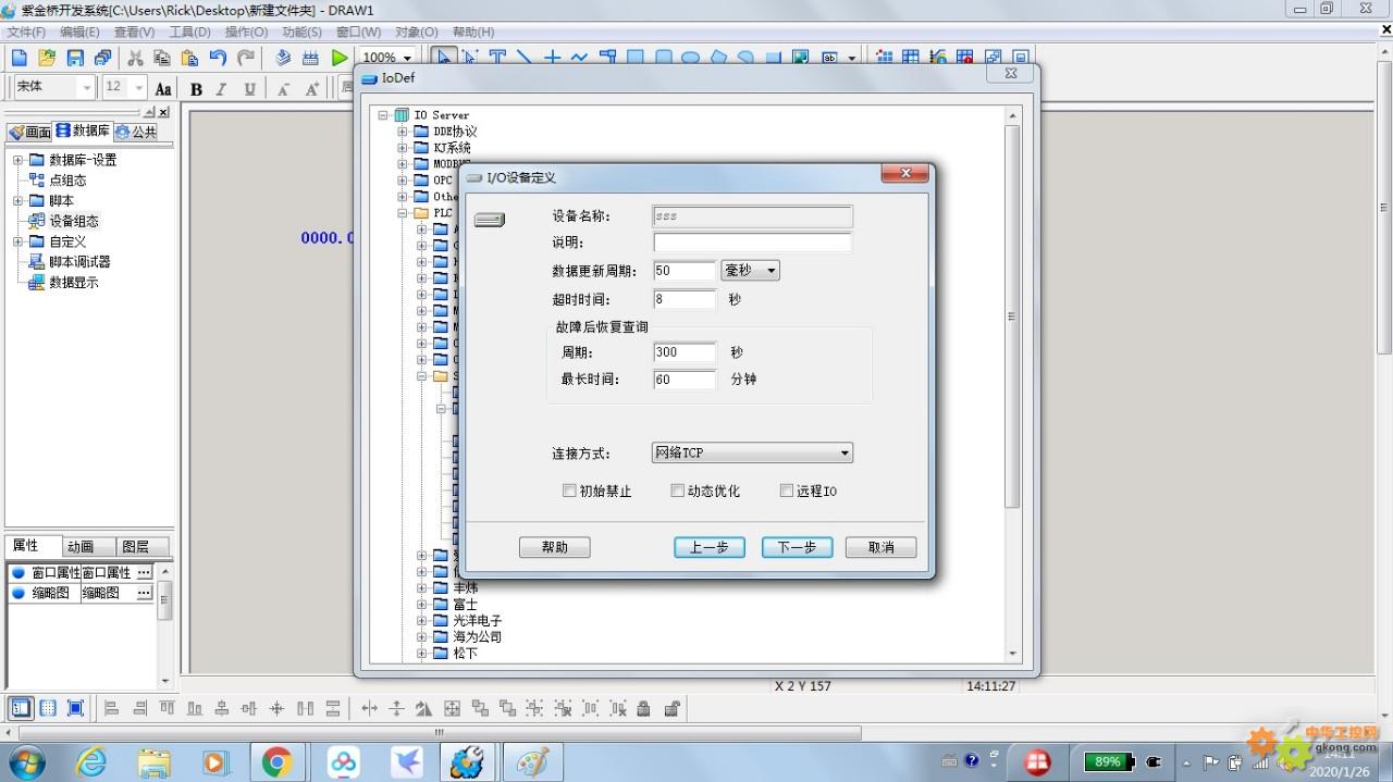

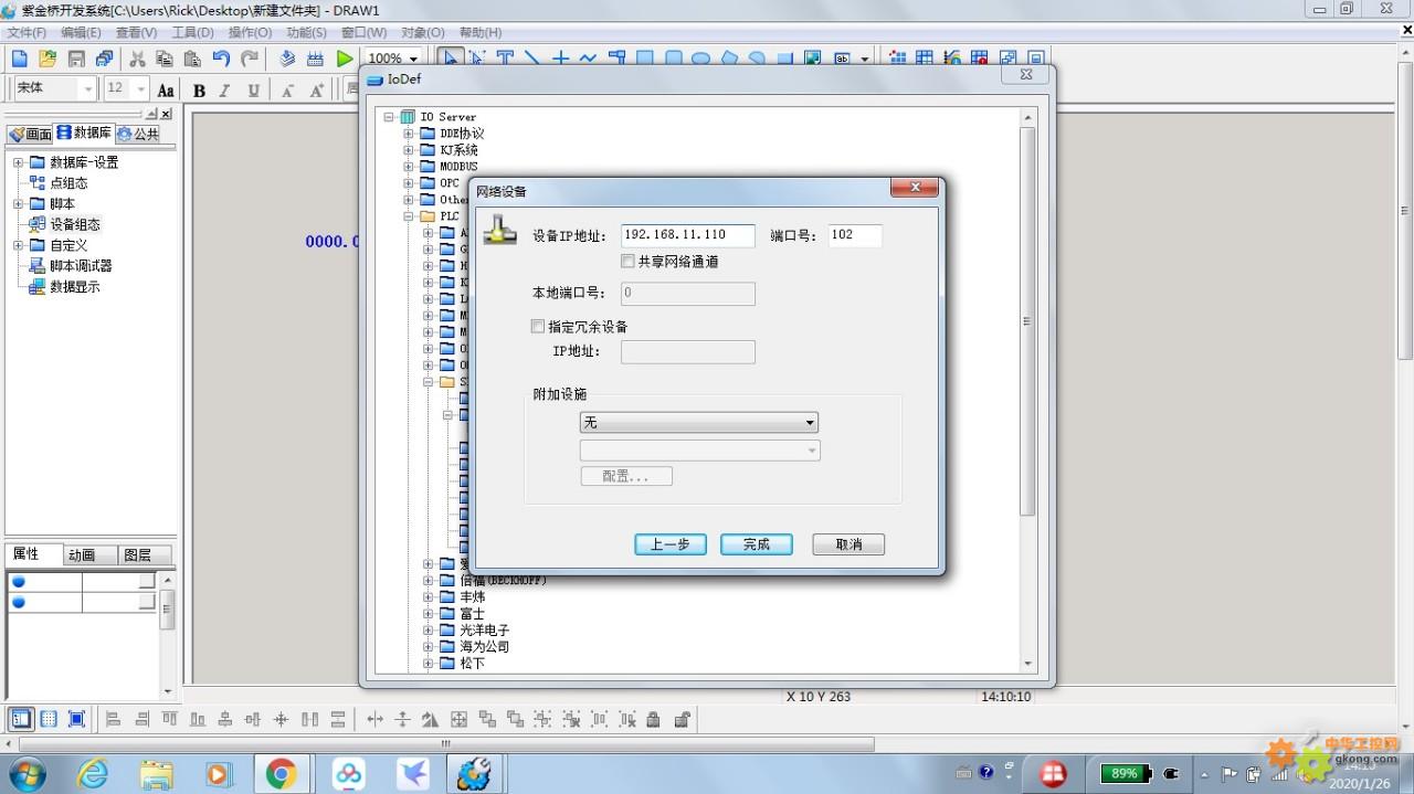

请教下各位,我在紫金桥软件的设备组态中设置软件与西门子S7-1200进行以太网通讯.但就是无法让上位机与PLC进行通讯.是不是设置有问题,还是还要进行其它设置.小弟第一次接触紫金桥.先谢谢各位了.附上本人的设置截图

PLC要设置HMI访问权限,允许put/get,db块取消优化.
