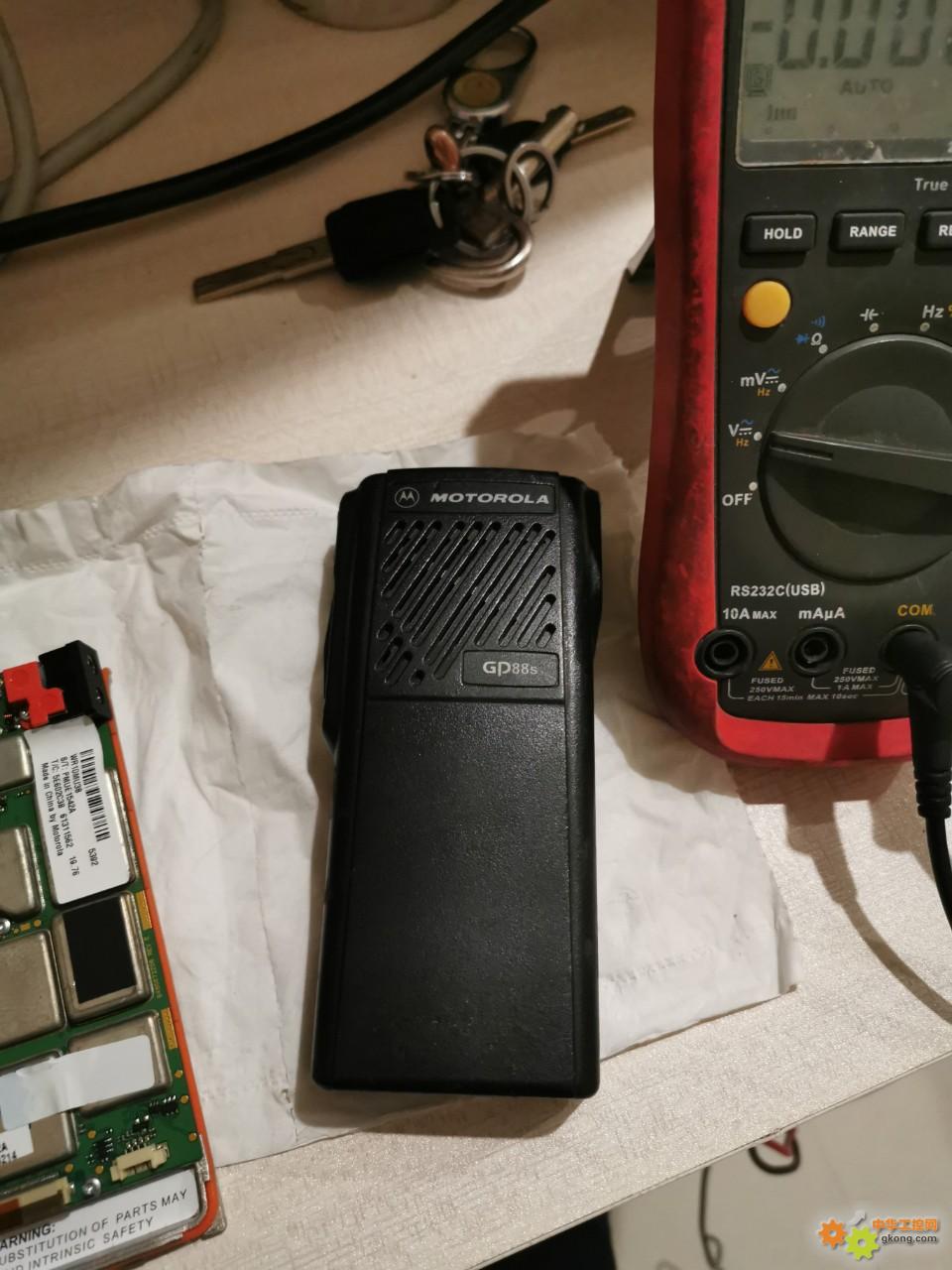

本来是想出去转转的,看样子是实现不了了,正好把这个机子修一下。。

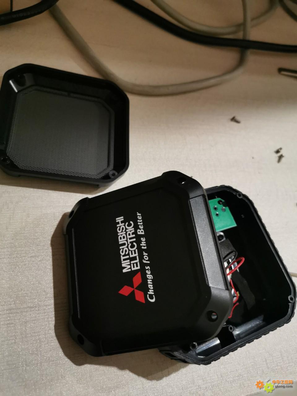

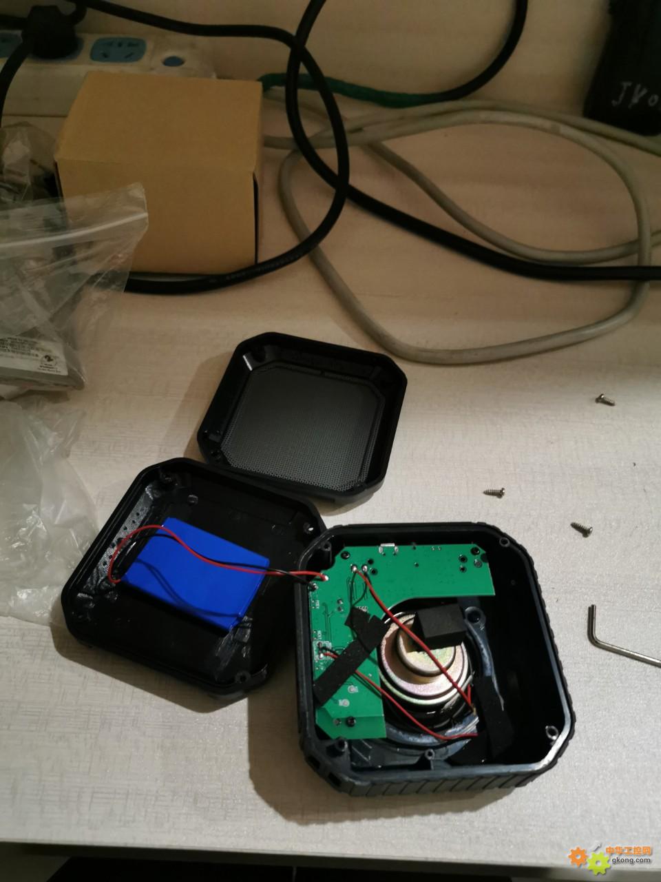

发表于:2020/1/23 22:05:04

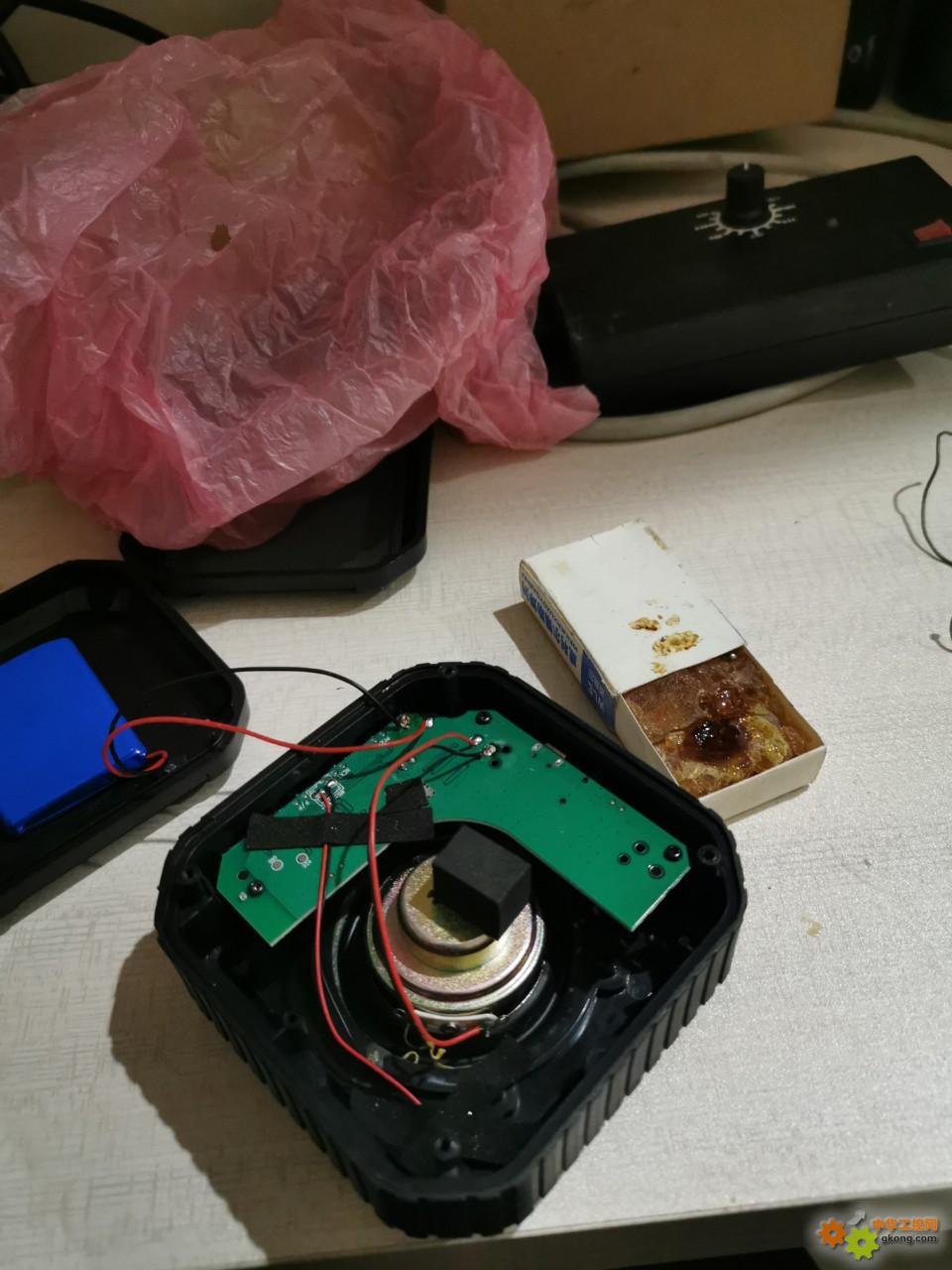

顺便把本论坛兑换的小音箱也拿出来听一下,发现不响了。。拆开一看喇叭线开焊。焊好OK。
[此贴子已经被作者于2020/1/23 22:05:29编辑过]

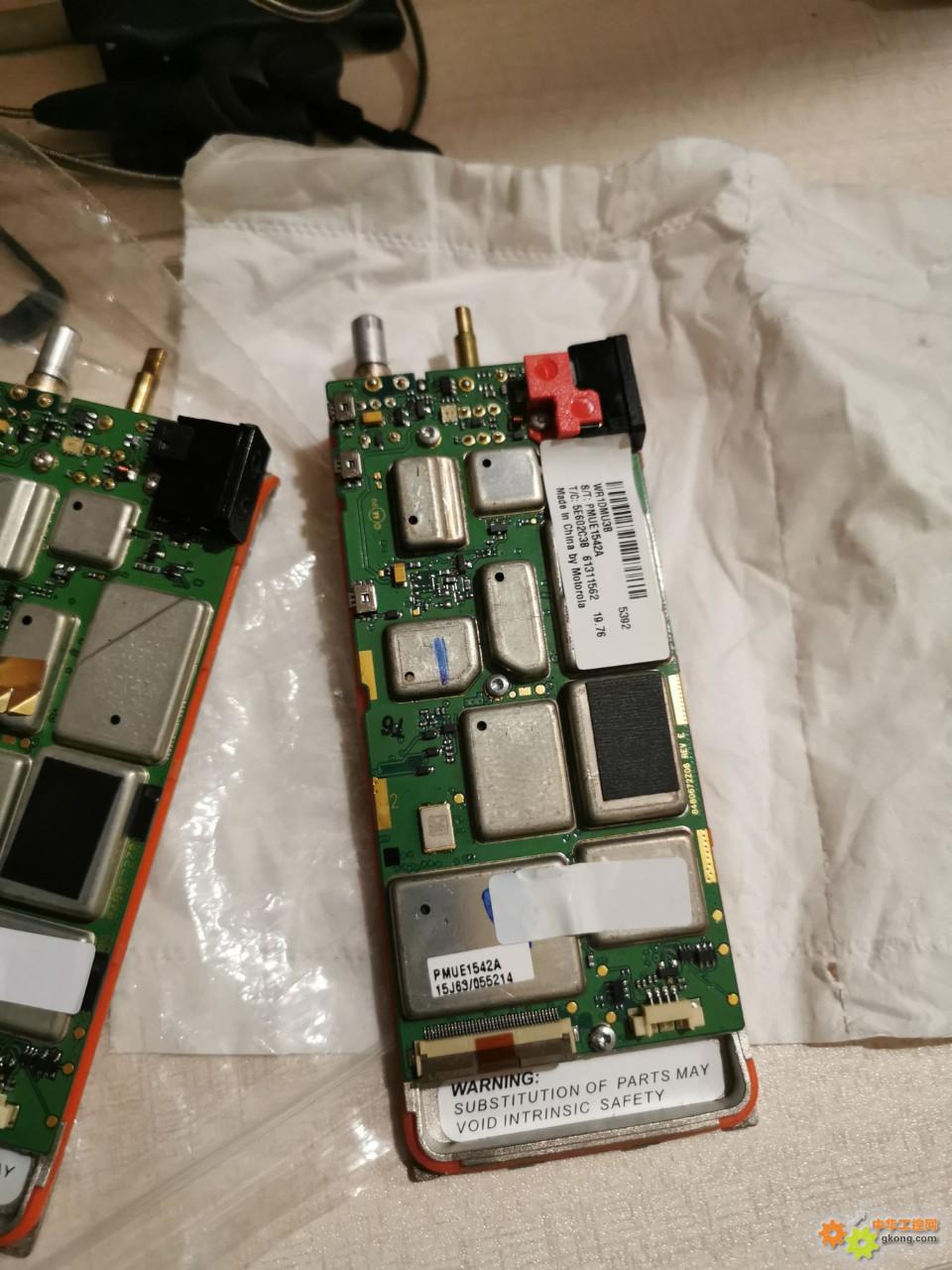

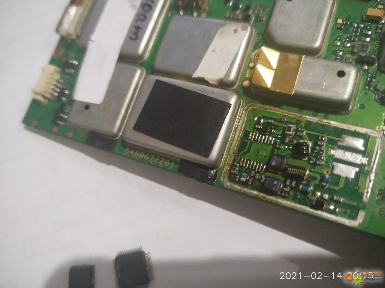

发表于:2020/3/3 14:50:45
年前就买好的热风枪现在还没发货。。。机器拆开到现在也修不了。。因为烙铁拆不了屏蔽罩。。就等风枪一到开焊。

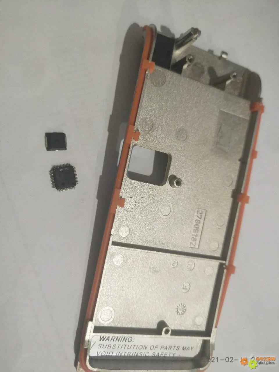

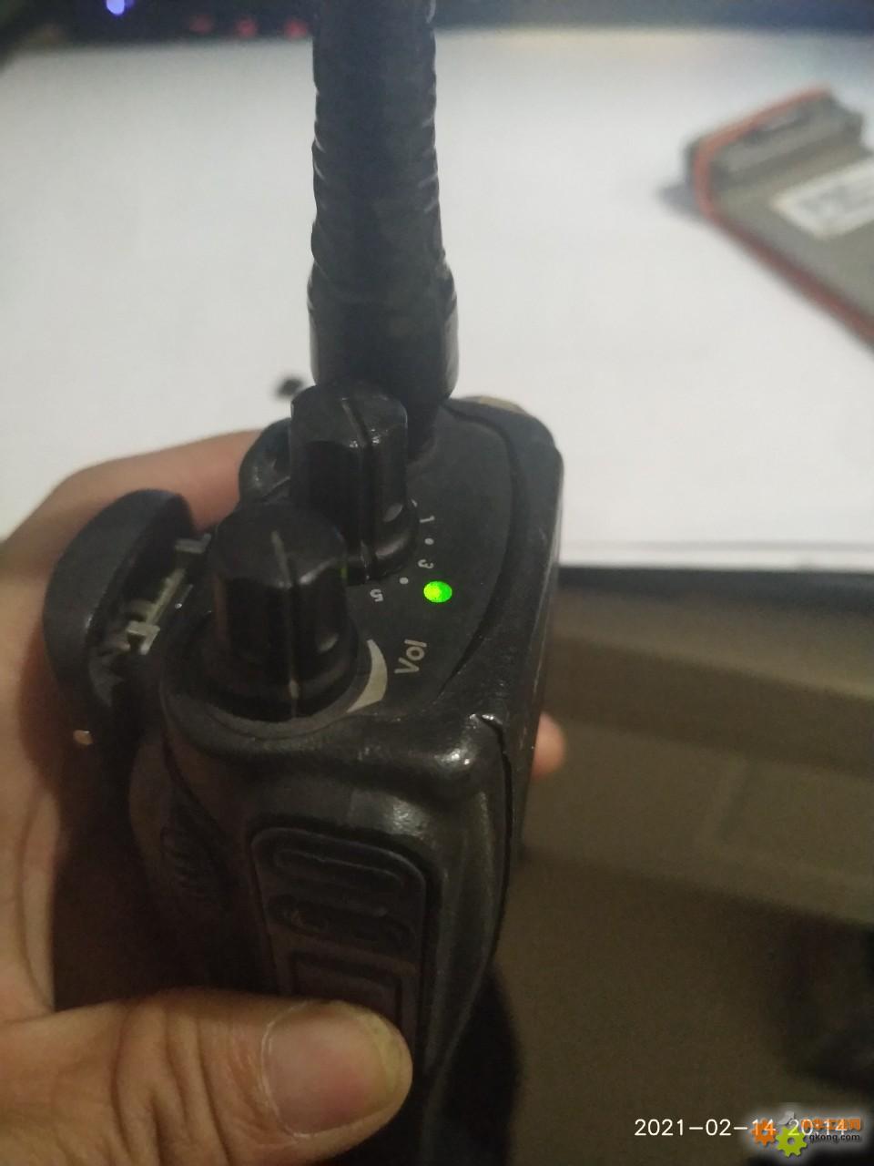

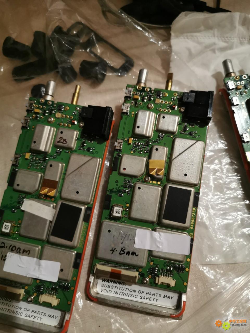

发表于:2021/2/14 20:25:14
还是去年的那个机子,一个是码片坏,另一个是功率管坏了。。码片坏的机子不值得修了。。把码片坏的功率管拆下换过来。换好后测试发射电流低功率1A,高功率1.3A。总算是修好一个。
