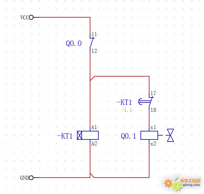

如图,如何用继电器代替PLC控制?

加药泵(Q0.0)停止工作后需要用压缩空气(Q0.1)吹出(20秒)管道内药水,如何用时间继电器中间继电器代替PLC

发表于:2020/1/21 18:01:51
Q0.0泵应该有中间继电器吧,用常闭开关控制可以,
有个缺陷是,开机不启动泵也会工作20S。

发表于:2020/1/21 18:26:35
个人认为采用断电延时型时间继电器与Q0.0常闭串联控制比较好

发表于:2020/1/21 19:28:02
1楼的图可以呀

发表于:2020/1/21 19:59:29

发表于:2020/1/21 20:02:39
这个应该可以了

发表于:2020/1/21 21:38:13
程序可以实现的功能干嘛要一定要外加个时间继电器啊,考虑一下施耐德的气囊延时器吧,简单实用,反正估计你要求的时间不用很精准

发表于:2020/1/22 7:24:51
goldage
在
2020/1/21 21:38:13
就这么个功能上plc不划算

发表于:2020/1/22 8:38:55
某宝上买个控制板,仿三菱的才几十块钱,比继电器便宜,我搞了一个,运行了五六年了。简单的控制还是可以的!

发表于:2020/1/22 9:14:54
xuhuifox
在
2020/1/22 8:38:55
这个办法可以
