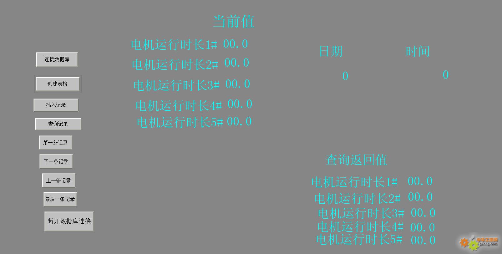

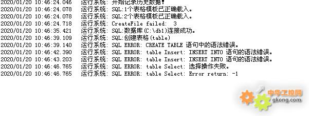

第一个是按照实例做的界面,第二个是组态王信息窗口提示~
组态王和access链接查询数据,可以链接数据库,也可以创建表,但是信息窗口提示怎么回事?
请高手给看看

不是提示语法错误吗 TRACE出来看一下
