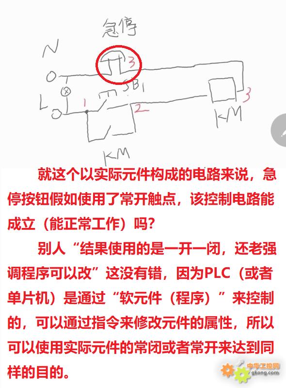

以下是引用蜀中之首在2020/1/20 21:28:40的发言:
哈哈 能出这样问题的人,能是内行吗
现实中真有我说你这种情况,本来要2个闭点---分给软硬二路,结果使用的是一开一闭,还老强调程序可以改,也不想想设计为什么用闭点。

以下是引用58809887在2020/1/21 16:59:00的发言:
可能是B,
能说说其道理(理由)吗?

#32楼
回复 #30楼 老兔子
急停开关,重点在急停时要能停,其开关特点,接点只有1b/1b1a/2b三种形式,按下自锁,解锁必须旋转才能释放,是这样吧。
在PLC,单片等上,使用程序是可以通过属性任意接入a/b类型接点,但作为急停,即必须停止的角度,a(开点)就不妥了,您说是不是?
为什么不妥,您肯定清楚,但为了百万人能明白,啰嗦一下
接点会氧化,线断,光耦坏掉.....总之线路可能不通,急停就会失灵,程序可能混乱,事故还远吗?
当然,你说3-5年没问题,不考虑以后?更不考虑可能失灵带来的危害?
那a型点用在哪里?40多年多见用在指示灯上,表明此急停按下,少有用在PLC上。
前边说的是近30年前的事,客户设备用了10多年,结果急停按下后,再恢复,险出大事故,好在手快又按下急停,故障随机,问题最后解决,但记忆永远摸不掉。
问题就出在,曾经的维保没有按图纸要求换2b(闭点)急停,用改程序方法使用1a1b

#33楼
回复 #30楼 老兔子
对了,用开点,电路是不能正常工作的,可能是楼主遇到这类解释不通问题(急停按下干活,释放不工作)而发此贴

#34楼
1.如果急停按钮自复位这时L与3这端电压220V电压,2.如果按钮自锁状态L与3这端电压是0V;关键是急停开关在什么状态下而定!

#35楼
肯定是0v 急停都是自锁的,否则不是急停

#36楼
回复 #31楼 老兔子
理论是0,多少都会有感应电,火线随便和一个点都会有

#37楼
我也赞同楼上的答案
急停按钮做成自复位的好像也有,但是这种情况不多!

#38楼
当然选A了,但是较真的话,当急停拍下瞬间有可能电压远高于220V,这就是为什么有些接触器要使用浪涌抑制模块了
