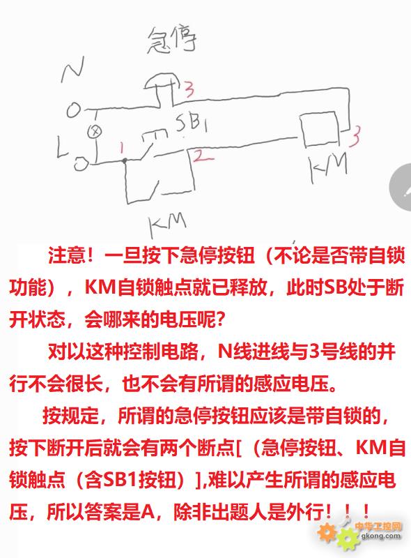

简述PLC应用及使用中应注意的问题

如果他接在急停的开点上......

这道题怎么不规定指针表和数字表。数字表才不好猜。

我想说出这题的肯定不是现成搞工控的,出题不严谨线路不合理,(如果急停接常闭,2和3即悬空,悬空对火线测出电压你知道?)

我可以确定,这个符号不是急停,明明是个电铃

请看20#图片中最后的那一段话。
补充一句,这个电路不是PLC控制电路,所以,你所说的在现实中不会存在。如果认为存在的话,那有这种认识的人就不是干电工活的人。

选a

如果他接在急停的开点上......
请看20#图片中最后的那一段话。
哈哈 能出这样问题的人,能是内行吗
现实中真有我说你这种情况,本来要2个闭点---分给软硬二路,结果使用的是一开一闭,还老强调程序可以改,也不想想设计为什么用闭点。

如果这题是原题,从描述上看,出题者很可能是看到了某个“不合常理”的现象,以为奇事,便拿出来考考;而且,这位出题者,于电气或电气维修,有可能是位半生不熟者,并可能有其认定的答案。
如果实际中,在所述两点间测得了电压,则与当时的工况、测量表计等有关。

可能是B,
